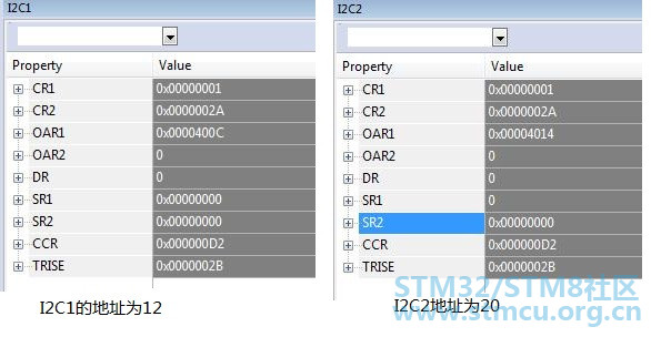

将STM32F401RC的I2C1与I2C2互联,SDA1连接SDA2,SCL1连接SCL2。程序由CubeMX创建,运行初始化后,两个寄存器的初值见下图
看起来一切正常。

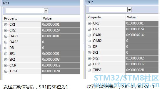

但是,由I2C1执行I2C1->CR1 |= I2C_CR1_START;作为主机发出Start信号之后,I2C1的SR1中的SB=1,I2C2的SR1理应有反应,可实际情况如下图
不知为何是I2C2的SR2的BUSY=1了。这让人觉得不可思议。两路I2C均设置了4.7k的上拉电阻,所有通信引脚均为开漏状态。

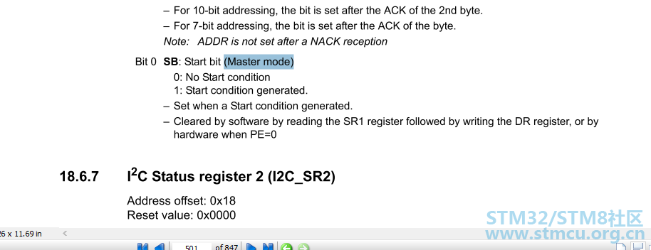

关于I2C寄存器中的SB位是针对master 的状态,可以从参考手册中找到。 另外,根据I2C通讯标准,从机是不能主动发起通讯的,是由主机发起读命令后,从机才可以发数据出来的。
