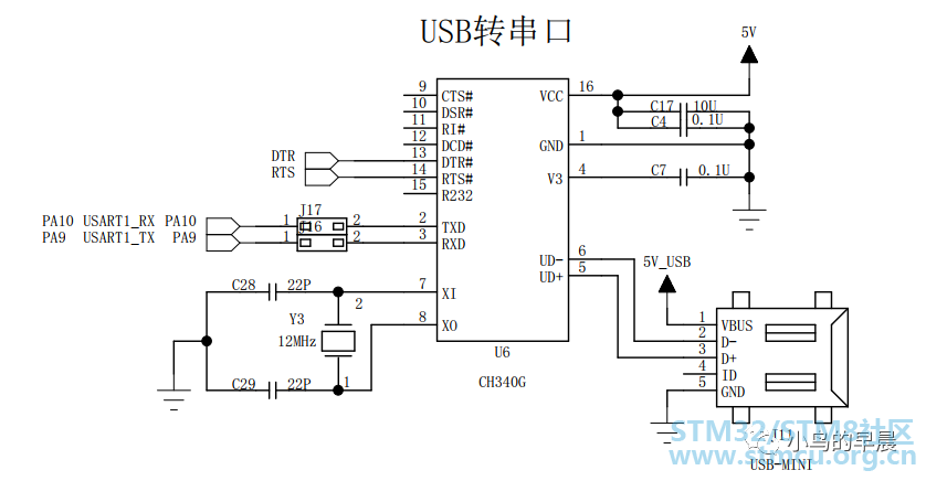

原理图
我们从原理图中可以看出串口1使用的是PA10& PA9 这两个引脚。

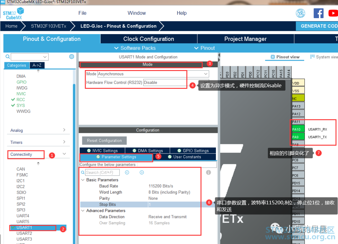

CubeMx
在cubeMx的配置中,我们主要按照上图的配置就可以了,使能串口1 ,异步模式,硬件流控制关闭,在参数设置中,波特率为115200,8位数据,无优先级,1位停止位,方向发送和接收。Project 和Code Generator , Advanced Settings 和第一个LED项目设置是一样的,可以参考,点击GENERATE CODE 生成代码。在MDK中打开。

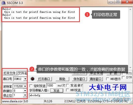

编译后下载到开发板中可以看到打印数据没有问题。串口1使用正常。
HALUARTTransmit(&huart1,"Hello!\r\n", 9, 10);// 这个是串口的发送数据函数
printf("\n\r this is test for printffunction using for first\n\r\n");// printf 函数是我们通过重新定义使用C库函数实现的。
------------------3.效果演示---------------
我们可以看到,发送的数据正常,串口1能够正常使用。
