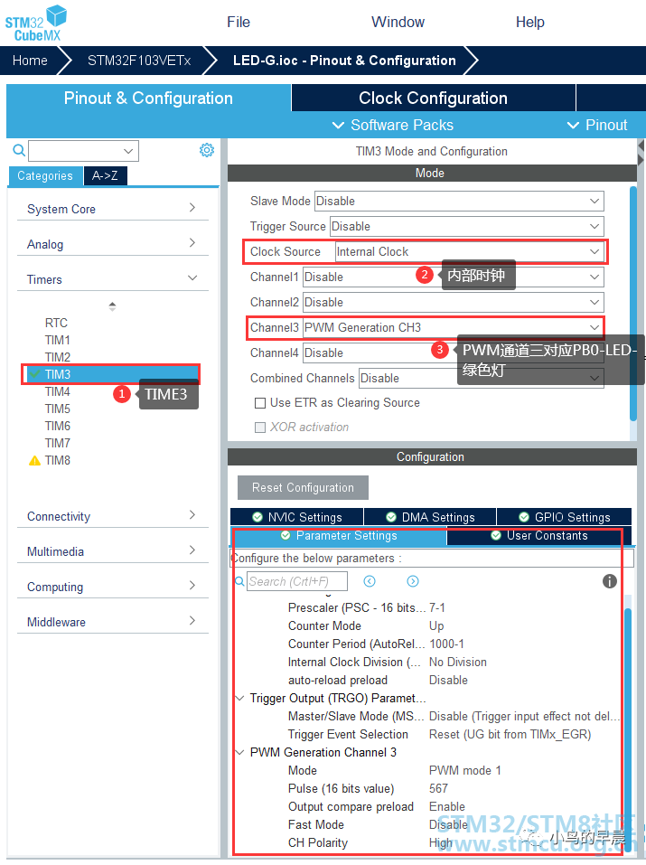

我们使用LED-绿色灯对应的是PB0 引脚,因此使用TIM3的通道3作为PWM波输出。
(1)定时器的时钟周期是72MHz,
prescaler:7-1,Period:1000-1, 因此定时器的频率:
f:72MHz/(prescaler+1)/( Period+1)=10.286KHz。周期T:0.0972S;
(2)占空比=(Pulse/Period);
(3)导通的时间:(Pulse/Period)T=(567/1000)0.0972S
配置好上述之后就可以生成代码了。

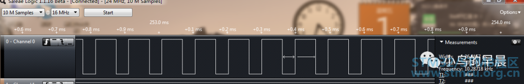

定时器的周期通过逻辑分析仪进行抓取分析如下:
