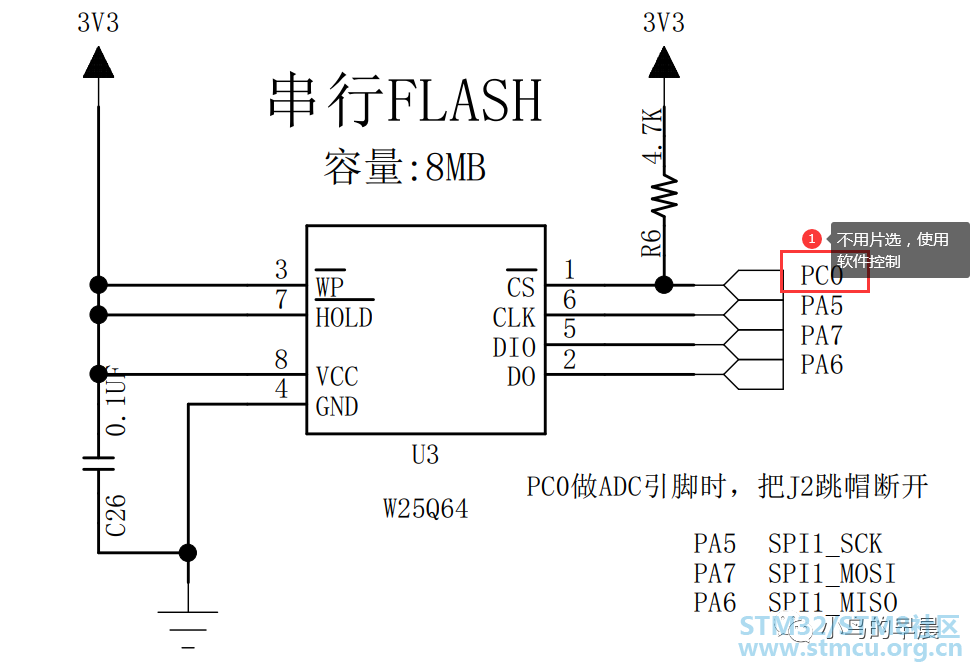

•原理图
根据原理图,我们看到FLASH连接在SPI1上,我们不适用SPI1自带片选,使用PC0开进行软件片选。

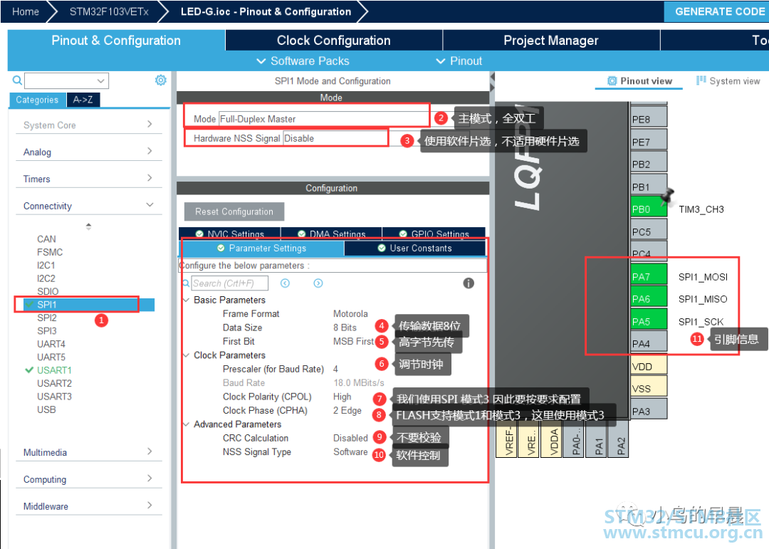

(1) 我们还是使用前面的USART串口(串口的配置没有变化)项目,在此基础上进行SPI1 的配置:

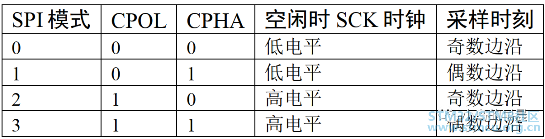

我们从配置的信息上看,使用了SPI1,主从全双工模式,8位数据传输,高字节在前,模式3,CRC不校验,软件控制。SPI的模式配置看下图,采样时刻是偶数边沿所以CLOCK Phase =2:

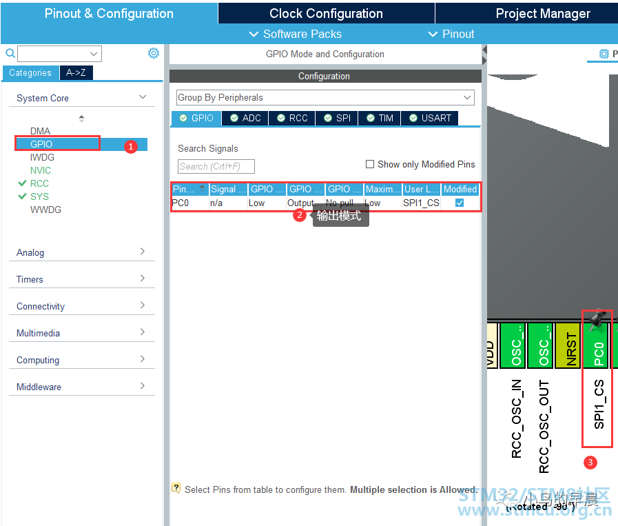

(2) 完成片选信号的GPIO配置
完成上述配置后点击代码生成。

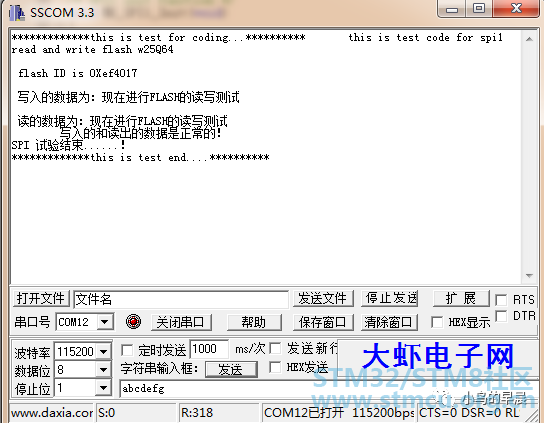

04
------------第四节 效果演示--------------
我是使用串口将写入FLASH的数据进行读出来,比较数据是否一致,同时独处FLASH的ID看是否一致:
我们可以可以看到FLASH的ID是0xef4017和产品手册中W25Q64的ID是一致的,读写测试也是正常的,我们使用了C库函数,需要包含头文件<stdio.h>。
文章出处: 小鸟的早晨
