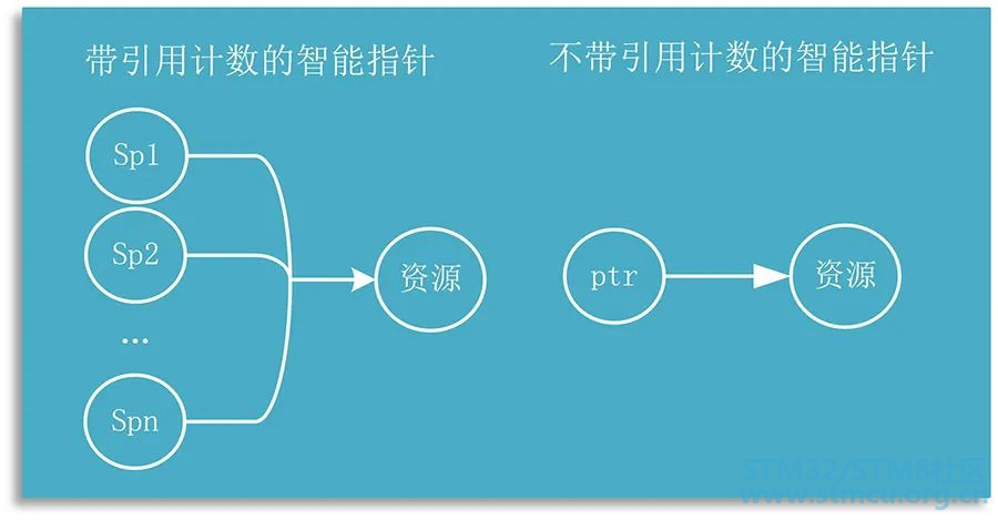

为了改善裸指针的不足,确保资源的分配和释放是配对的,开发者提出了智能指针。智能指针主要是对裸指针进行了一次面向对象的封装,在构造函数中初始化资源地址,在析构函数中释放资源。 当资源应该被释放时,指向它的智能指针可以确保自动地释放它。
C++ 库中,为智能指针提供了不带引用计数和带引用计数的两种方案。
引用计数用于表示有多少智能指针引用同一资源。不带引用计数的智能指针采用独占资源的方式,而带引用计数的智能指针则可以同时多个指向同一资源。下面介绍一下它们的主要特点和区别。

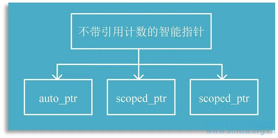

微信图片_20210107123205.jpg 智能指针的分类不带引用计数的智能指针
不带引用计数的智能指针包括 auto_ptr、scoped_ptr 和 unique_ptr 三种指针。
微信图片_20210107123214.jpg 不带引用计数的智能指针5 `  V3 ?/ r( Z. F6 X6 d6 b0 [- J

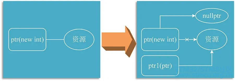

开始时 ptr 指向资源,一个整型数字6,当用 ptr1 拷贝构造 ptr 时,ptr1 指向资源,而 ptr 则指向 nullptr。下一行程序中如果对空指针 ptr 赋值 8,将会产生不可预料的错误。
下图表示 auto_ptr 指针对资源的指向过程。
微信图片_20210107123217.jpg auto_ptr
使用拷贝构造时,如果只有最后一个 auto_ptr 持有资源,其余 auto_ptr 持有的资源会被置为 nullptr。
因此需要注意,不能在容器中使用 auto_ptr,当容器发生拷贝时,原容器中 auto_ptr 持有的资源会置 nullptr。

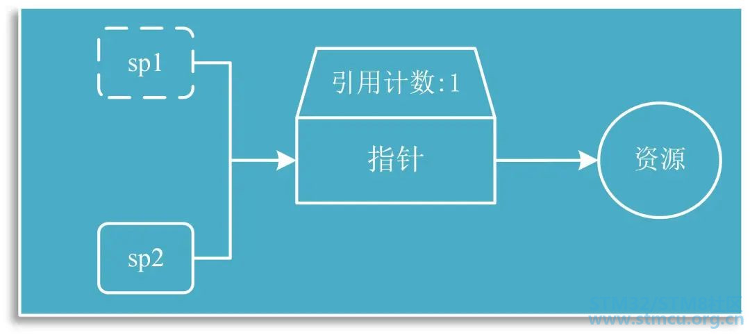

下图表示带引用计数智能指针的工作过程。sp1 对象和 sp2 对象通过指针指向同一资源,引用计数器记录了引用资源的对象个数。
微信图片_20210107123224.jpg 智能指针的工作过程

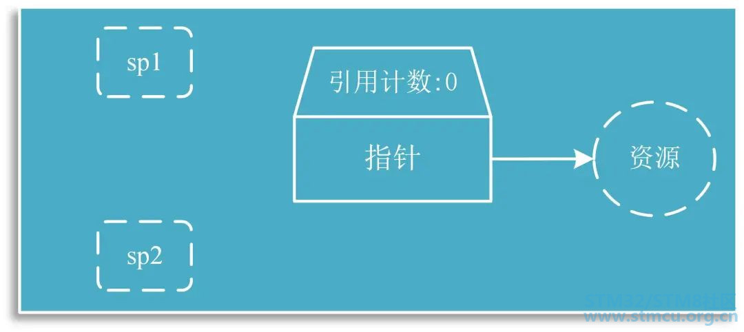

当 sp1 对象发生析构时,引用计数器的值减 1,由于引用计数不等于 0,资源并未释放,如下图所示:
微信图片_20210107123227.jpg sp1 对象发生析构
当 sp2 对象也发生析构,引用计数减为 0,资源释放,如下图所示:
微信图片_20210107123230.jpg sp2 对象也发生析构
即引用计数可以保证多个智能指针指向资源时资源在所有智能对其取消引用再释放,避免过早释放产生空悬指针。带引用计数的智能指针包括 shared_ptr 和 weak_ptr。

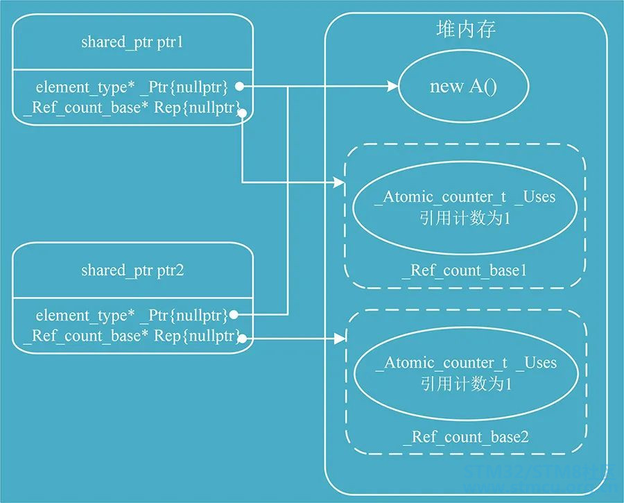

小牛:在回答你的问题前,我们先来讲讲 shared_ptr 的构造函数和拷贝构造函数对资源和引用计数影响的区别。
下面从 shared_ptr 的实现原理来看:
shared_ptr 从 _Ptr_base 继承了 element_type 和 _Ref_count_base 类型的两个成员变量。
template<class _Ty>' q, m" I6 v( Z: I
class _Ptr_base
3 r& }9 l8 H9 C+ Q3 |* F{ - h, Y5 v5 ?6 ^7 L) g7 d
private:
/ f; d6 q, a1 U0 Y. I/ f. z6 [ element_type * _Ptr{nullptr}; // 指向资源的指针
3 R4 ~+ s* S& Y% S: n+ K0 ?# M% b _Ref_count_base * _Rep{nullptr}; // 指向资源引用计数的指针

当要使用 shared_ptr 管理同一资源,调用 shared_ptr 的构造函数和拷贝构造函数是不一样的,它们虽然使得不同 shared_ptr 指向同一资源,但管理引用计数资源的方式却不一样。
下面给出两个 shared_ptr 管理同一资源(A对象)使用不同构造函数对引用计数对象的影响。
方式1:调用构造函数
class A, v; V% w% ]' [, l4 j
{) R- ]1 e1 U3 i+ {" z
  public:
% @2 N% K4 o- r; g/ u" i8 W. N  A(){}8 y. N1 m- C2 X
  ~A(){}
- t$ l" \$ ?* T7 j; i4 j, e4 f};$ A" @- \* |6 z" z, W
A *p = new A();
/ l1 N9 j) u3 t/ V& E5 hshared_ptr<A> ptr1(p);//调用构造函数
( p$ n! w7 ]2 D# S. _shared_ptr<A> ptr2(p);//调用构造函数8 O7 z7 R9 C( H# k
微信图片_20210107123242.jpg 方式1:调用构造函数
如上图所示,方式1中 ptr1 和 ptr2 都调用了 shared_ptr 的构造函数,该构造方式使得 ptr1 和 ptr2 都开辟了自已的引用资源对象 _Ref_count_base,即 _Ref_count_base 有两个,都记录了 A 对象的引用计数为 1,析构时 ptr1 和 ptr2 的引用计数各自减为 1,导致 A 对象析构两次,出现逻辑错误。
方式2:调用拷贝构造函数
class A1 V4 B4 }" m* `6 J2 o$ V
{. F3 p) Q# W( y& Y, }( v
public:4 a* l, K9 I( r5 ?7 W0 M
   A(){}4 m6 n. d9 P4 f6 Z3 Z( \5 O
   ~A(){}
7 r( m) ~! u1 d4 m( Z/ c' v}+ M: H' m$ }, I4 f$ P
A *p = new A();
/ o) B5 p2 C# ~+ n! Z# Sshared_ptr<A> ptr1(p);//调用构造函数
9 T3 j7 q( J( [* |8 Mshared_ptr<A> ptr2(ptr1);//调用拷贝构造函数: ~& T% m( L1 Z# @3 y) y8 p) I1 K
微信图片_20210107123246.jpg 方式2:调用拷贝构造函数
如上图所示,方式2中由于 ptr2 拷贝构造 ptr1,它们引用的 _Ref_count_base是同一个,因此引用计数为 2,析构的时候 A 对象只析构一次,正常运行。
