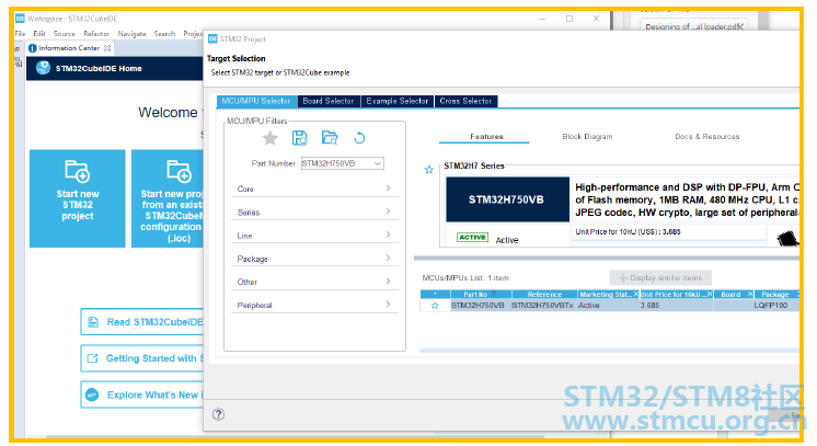

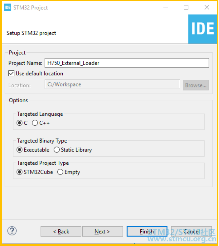

新建工程
选择对应的器件,填入工程名称,并选择存放位置:

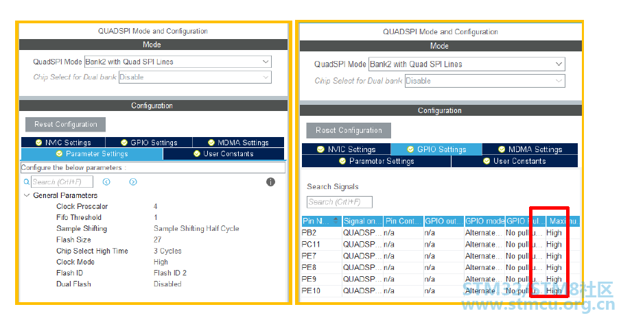

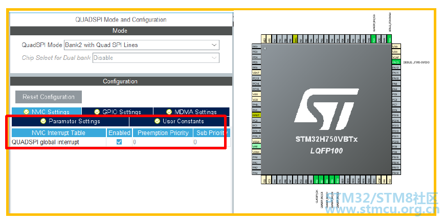

按照硬件原理图选择好对应的Flash管脚,此处选择为Bank2,配置如下图。注意调整管脚的速度为High,同时使能QSPI的中断。FlashSize值设置为N,Flash的大小配置2N+1。
, m4 z+ w6 K7 l% o( v; T

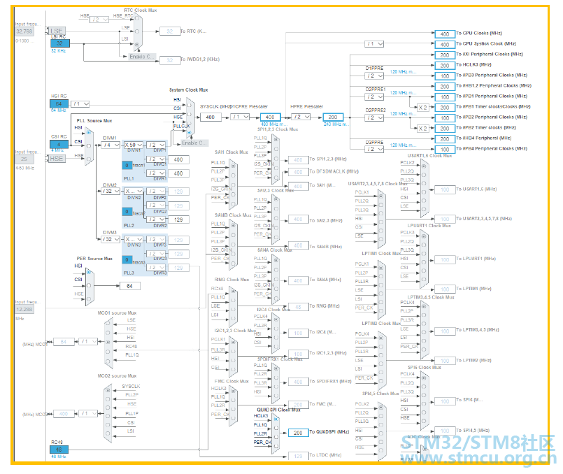

根据板子上的时钟源,进行对应的时钟配置,此处采用内部作为系统PLL的时钟源。
% u5 R  F3 W9 y/ B1 N' U

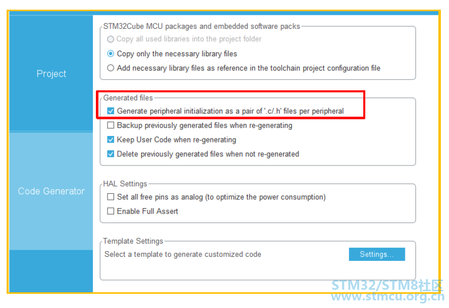

切换到Code Generator选项卡,勾选“Generate perioheral initialization as pair of ‘.c/.h’files perperipheral”选项。
* Y8 `' F0 w  Q4 S+ @1 Y- N

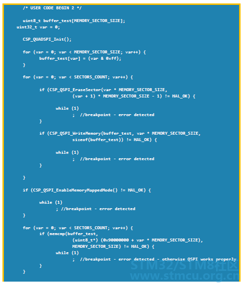

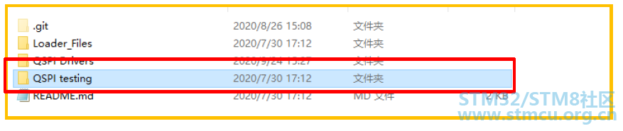

第一步
5 n* I- h0 p, z. X1 K

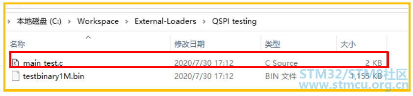

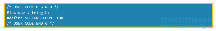

将External-Loaders\ QSPI testing目录mian_test.c中的代码添加到工程中对应的main.c文件中。
; F6 y7 D) M( g: R
- z& n  w" H* a! {
1 S5 T( o. e; k- g  \9 r
8 W* C( Q! l3 c
, D$ D: J- }; G. j' P3 D: I1 q
注意添加代码时保留USER CODE BEGIN x和USER CODE END x标签,否则添加的代码会在Cube MX重新生成代码时被覆盖掉。

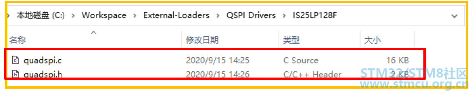

将\External-Loaders\QSPI Drivers\IS25LP128F目录下的QSPI的HAL驱动文件替换工程中对应的文件。

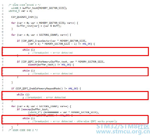

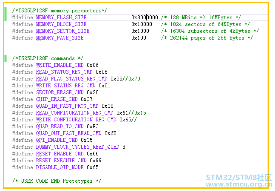

如上图所示由于每个型号的FLASH的控制指令略有差别,所以在此步需要根据自己选用的QPSI FLASH器件进行调整。同时需要进行调试QSPI的读写是否正常。如果QSPIF lash读写不正常,那么在下图中标注的位置添加断点,就可以排查是哪一个环节出错,进一步对驱动进行调整。
6 ~4 Y: s; f; c5 z

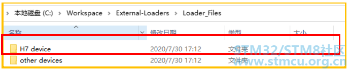

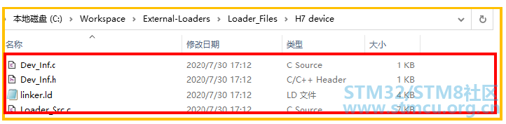

添加对应的代码,存放在\External-Loaders\Loader_Files目录下,由于H7和其他的系列的linker file有所区别,所以此处分为H7和others两个文件夹进行存放。我们此处选用H7目录下的问题件。将所有的文件添加到工程中。
" X9 [+ C  c4 }- I( W0 W
7 O1 W6 b& Q9 h# ]* k  q
" p3 G8 y, ?6 v% D; w

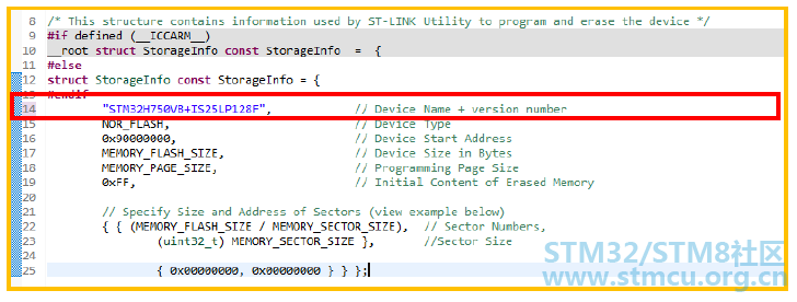

修改Dev_Inf.c中的name为你想设置的名称,一般设置为MCU+Flash名称。
1 [8 m& c. F( c
: R8 q2 _" f( _0 H2 P4 P- E

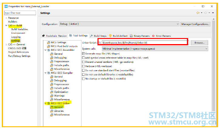

修改Linker的配置,通过“project”->“Properties ”打开设置页。将红框内的ld文件修改为linker.ld.(已经在第一步中添加到工程)。

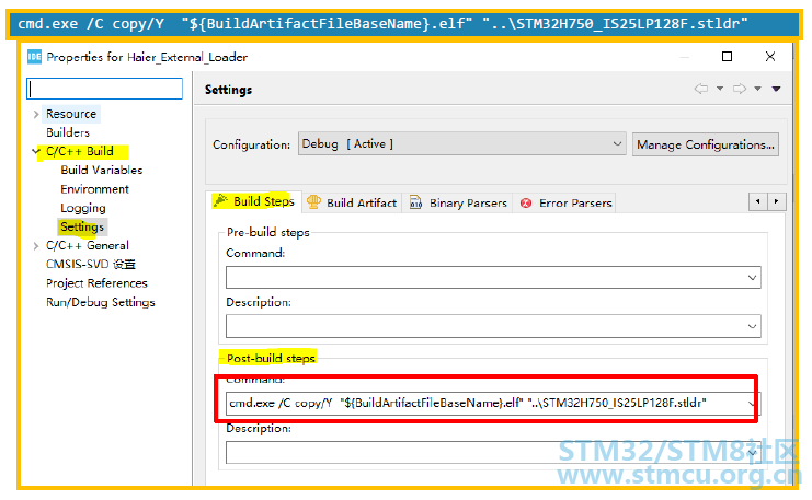

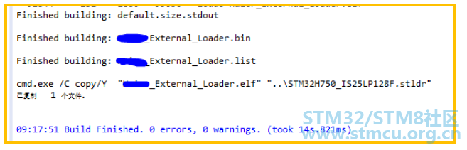

修改配置,编译后生成stdlr文件。通过“project”-> “Properties ”打开设置页,在 “postbuild steps”处添加如下指令:
$ \. I1 U& l7 l& h
5 \( a5 K; ^! e# i/ {
最后,编译便可在工程目录下生成对应的stdlr文件。将其复制到STM32CubeProgrammer安装目录下的extral loader文件夹下,便可使用。
