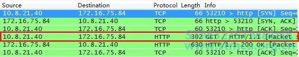

配置完成后,Client 访问 RS 服务器,返回成功,整个报文交互过程如下 :
3 j( |3 p) H: m: P, H6 R
7 w! U' c' w8 I- X6 i2 D# \
Client和负载均衡设备之间的报文交互过程
& d  z( t$ X+ @6 ]) T6 a
微信图片_20210108131746.png ) {6 }* z; D1 D: b
RS和负载均衡设备之间报文交互过程
( a2 }, A0 x7 E7 [+ i" O4 x( M
结果分析
0 {+ ^- e% [6 b% [3 h9 s' l, D7 K

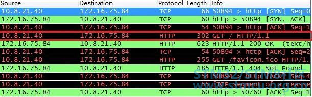

分析整个报文交互过程:
/ A( @, o6 T" R  W
TCP握手过程:首先Client向负载均衡设备发送TCP SYN报文请求建立连接,源IP为Client的IP 10.8.21.40,源端口号50894,目的IP为VIP地址172.16.75.84,目的端口号80;. T" p6 w: G# [, Y
收到请求报文后,负载均衡设备会以源IP为VIP地址172.16.75.84,端口号80,目的IP 10.8.21.40,目的端口号50894回应SYN ACK报文;
! [0 Q7 \5 t! X( o7 g- _9 `
Client收到报文后回复ACK报文,TCP三次握手成功。
+ x) h& h5 ]1 @5 M7 O" w. r+ A

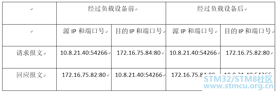

HTTP报文交互过程:
1 ~/ ?* e& i: y) _- B+ w( F
当负载均衡设备与client完成三次握手后,因为配置的七层SLB,如果收到HTTP请求,就会根据负载均衡算法和服务器健康状态优选出对应的RS(在这次过程中选择的RS设备为172.16.75.82),然后与RS建立TCP连接:. }7 }4 L: d( O/ t# E  Z
负载均衡设备发送 TCP SYN 报文请求连接,源IP为负载均衡设备与RS相连接口IP 172.16.75.83,源端口号随机4574,目的IP为RS的IP 172.16.75.82,目的端口号80;RS 收到报文后,以源 IP 172.16.75.82,端口号80,目的IP 172.16.75.83,目的端口号4574回复SYN ACK报文,负载均衡设备回复ACK报文建立三次握手;
3 u4 T! x3 o  e+ V# q+ f) N
之后,负载均衡设备再将收到的HTTP报文源IP修改为与RS相连下行接口IP地址172.16.75.83,源端口号为随机端口号,将报文发送给RS;当RS收到报文后,使用源为本地IP 172.16.75.82,目的IP为172.16.75.83进行回复,所以报文直接回复给负载均衡设备;$ T, \* N( o: x- C, \7 r! w
当负载均衡设备收到RS的回应报文后,将报文的源修改为VIP地址172.16.75.84,目的IP为10.8.21.40发送回 Client,再将目的端口号修改为HTTP请求报文中的源端口号,服务器访问成功。( F) \7 H( E; b( W3 U
微信图片_20210108131749.png ; l  c7 X& R) }7 M, M& ~/ ?
由上述的过程可以看出,在RS端上,client的真实IP地址被负载设备修改成与RS相连接口的IP地址,所以RS无法记录到Client的访问记录,为了解决这个问题,可以采用在HTTP报文头中添加X-Forwarded-For字段。

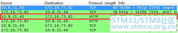

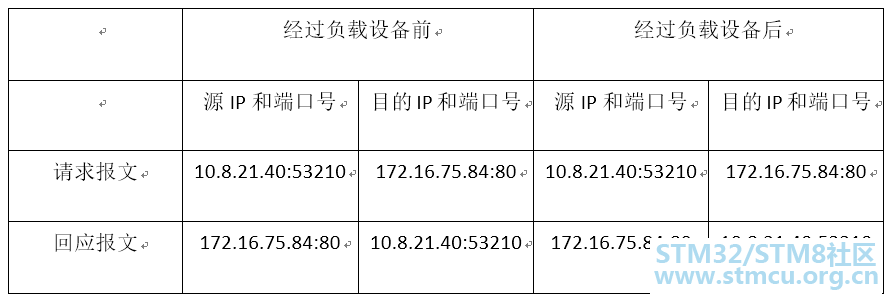

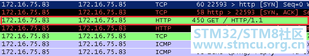

四、透传模式
# D. \2 O# w6 X" s& o
当负载均衡设备工作在透传模式中时,RS无法感知到负载均衡设备的存在,对于Client来说,RS的IP地址就是负载均衡设备的VIP地址。
( p  Z& r! c" u6 i5 [/ h1 V
在这种模式下,当负载均衡设备收到源为 Client 的 IP,目的 IP 为本地 VIP 地址的报文时,会将报文根据负载均衡策略和健康状况发送给最优的 RS 设备上,继而RS设备会收到目的为本地IP,源为Client实际IP的请求报文;% Z/ l' {' O4 u( j6 k5 W  c7 h
然后RS将会直接回应此请求,报文的目的 IP 地址为 Client 的 IP 地址,当负载均衡设备收到此报文后,将源 IP 地址修改为 VIP 地址,然后将报文发送给 Client。
. e7 Q. H2 L% Y8 w9 G' H$ o
报文解析结果:
& E7 s  I) P, |) e
同样在 RS 端和 Client 端抓取交互报文:0 ~; g/ K% r4 A) V
微信图片_20210108131752.png ; A' G/ U) |4 j" R
Client 和负载均衡设备之间的报文交互过程# @5 ^6 ^/ d+ T; U* \3 J
2 h0 }& R4 n; ^1 n+ [5 D
RS和负载均衡设备之间的报文交互过程
$ k* r5 L, M0 w) H( B4 N/ ^
结果分析:
; M$ ]" ?1 @9 g6 e  m* q
TCP握手过程:同反向代理模式交互过程
# G+ L8 k+ x1 I% |8 f0 N* y
HTTP报文交互过程:
% v2 }# I5 p0 a. h8 B/ P; S) i
Client向负载均衡设备的VIP地址172.16.75.84以源IP 10.8.21.40发送HTTP请求,当负载均衡设备收到报文后,与优选后的RS进行TCP三次握手,过程同反向代理模式,然后将收到的HTTP报文,不改变报文的源IP地址和源/目的端口号,只修改目的IP修改为优选后的RS地址172.16.75.82;
" w  U$ l: ?2 S: _7 \2 b* u
当RS收到源来自IP 10.8.21.40的报文后,回复报文给IP地址10.8.21.40,此时要注意,必须在RS上配置回复报文经过负载均衡设备,负载均衡设备会将源IP修改为VIP地址172.16.75.84,然后转发给Client,否则Client将会收到源IP为172.16.75.82的HTTP报文,服务器访问失败。
& j7 A( {: Y2 h9 X/ I
; C2 X* G3 |4 X9 }$ @

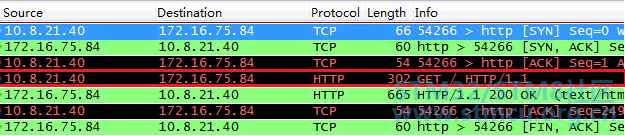

五、 三角模式
% ~( m5 X( ?8 {2 r& k' i. Q

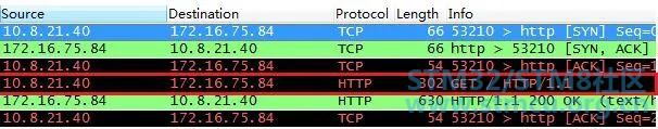

在三角模式下,当客户端发送请求到负载设备上时,负载均衡设备会计算出最优RS,然后直接根据MAC地址将报文转发给RS,在RS上配置报文的源IP为VIP地址(一般配置在loopback口上),因此在这种情况下,RS会直接将报文发送给Client,即使回复报文经过负载均衡设备,此设备不做任何处理。由于报文在整个过程中传输途径类似于三角形,因此称之为三角模式。
  k1 p6 i. e% r3 I, ^& M3 A
报文解析结果; l- i% e; i8 w) p; X
分别在Client端和RS端抓包,内容如下:% y# ^. U# P: M8 {8 @9 g; o
- R7 k6 Y0 D. C" M  X# ~1 \; e0 L
0 i" v2 }/ k8 K5 d! Z9 Z
微信图片_20210108131807.jpg ; |6 g. u! |; r! E) }  y- G
RS 和负载均衡设备之间的报文交互过程. v2 `& }0 w3 P' V9 y8 p
结果分析
: p( }# p4 D) ^: w" M: Q2 j
TCP握手过程:6 X5 f# x; ^- K  o; W& O* _
由于采用了4层SLB,所以在TCP握手过程中与上述的7层SLB有些不同,当Client和RS完成三次握手之后,此时负载均衡设备会直接选择RS,然后跟RS建立TCP三次握手;! b' r2 D$ l( B6 _, a
在三角模式环境中,由于RS的Loopback口和负载均衡设备上都存在着VIP地址172.16.75.84,当负载均衡设备经过负载均衡算法选择出对应的RS后,会根据实际配置的RS的IP地址对应的mac地址,将报文以目的mac为RS,目的IP为VIP的方式建立TCP连接。
8 d2 ?+ H/ y3 Y/ d+ B
HTTP报文交互过程:
# w# u, b2 x/ q2 e
微信图片_20210108131811.png , C: L. H  L% u* c7 ?
首先Client向负载均衡设备的VIP发送HTTP请求,源为10.8.21.40,当负载均衡设备收到报文后,将报文直接转发给RS,当RS收到源IP为10.8.21.40,目的IP为本地Loopback口IP地址172.16.75.84的报文后,直接将报文回复给10.8.21.40,同样源为IP地址172.16.75.84,由此访问服务器成功。! `( x2 p$ K, o6 U) B
在三角模式中,由于回复报文负载均衡设备不做任何处理,所以非常适合于RS到Client方向流量较大或者连接数目较多的组网环境。
  c$ P4 c& v2 Q. z) X3 _
采用三角模式时,必须注意RS有路由可以到达Client,并且在RS的Loopback接口上必须有负载均衡设备的VIP地址,否则即使RS设备收到Client的请求报文也会直接丢弃报文,不作回应。
9 I) F: x& z9 n! a5 `

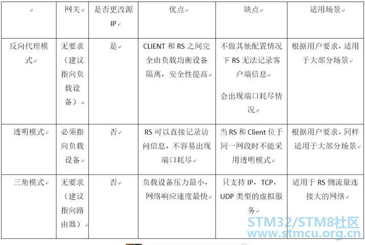

六、总结
1 b" k. h' e4 N( ^( J
由于反向代理模式中在RS侧只能收到源为负载均衡设备IP的报文,因此可以使用防火墙增加安全性,只允许源IP为负载均衡设备的IP地址的报文通过,同时增加X-Forwarded-For字段也可以让RS只允许有此字段的报文进行访问,因此安全性相对较高。/ R: S. f1 Q+ Y
