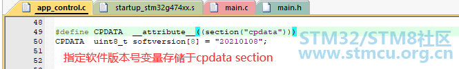

在kiel里面用类似section的定义(配置keil的sct文件)来定义一个page(比如flash的最末尾的一个page),然后用attribute关键字+section的方式将变量定义并存储在flash的固定section,比如软件版本号:

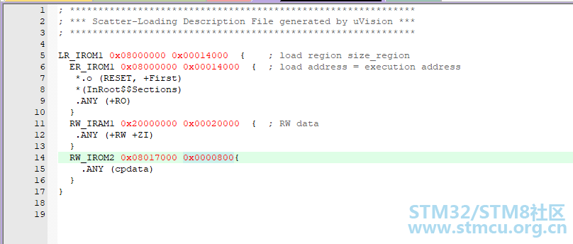

如下是sct文件(也取消勾选了keil里面的Use Memory Layout from Target Dialog):
; *** Scatter-Loading Description File generated by uVision ***
LR_IROM1 0x08000000 0x00014000  {    ; load region size_region
  ER_IROM1 0x08000000 0x00014000  {  ; load address = execution address
   *.o (RESET, +First)
   *(InRoot$$Sections)
   .ANY (+RO)
  RW_IRAM1 0x20000000 0x00020000  {  ; RW data
   .ANY (+RW +ZI)
  RW_IROM2 0x08017000 0x0000800{
    .ANY (cpdata)
然后在一个C文件里面定义了软件版本号,想存储在指定地址的section(0x08017000起始的2k=0x800区域内),如下是一个C文件中的指定变量到指定section的语句:
#define CPDATA  __attribute__((section("cpdata")))
CPDATA  uint8_t softversion[8] = "20210108";

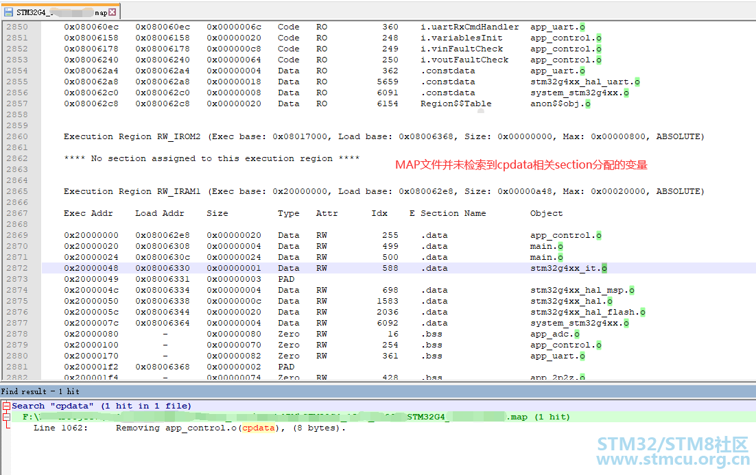

编译链接后的map文件并未能找到软件版本号变量的地址分配信息(说明:芯片flash是512K的STM32G4开发板);
但是查看map文件找不到softversion变量的地址分配信息,下载到单片机看0x08017000也没有对应的数据,想请教下大家有没有类似的经验,谢谢。
