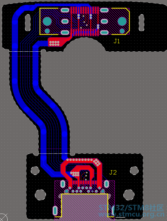

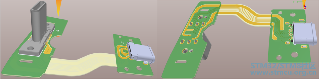

如图所示,因24个引脚中,只用了 VCC, GND, DP, DN, CC1, CC2 7个信号,外加一个外壳,所以通路只需确认这7路即可。短路就简单了,不该短的别短的就OK了。

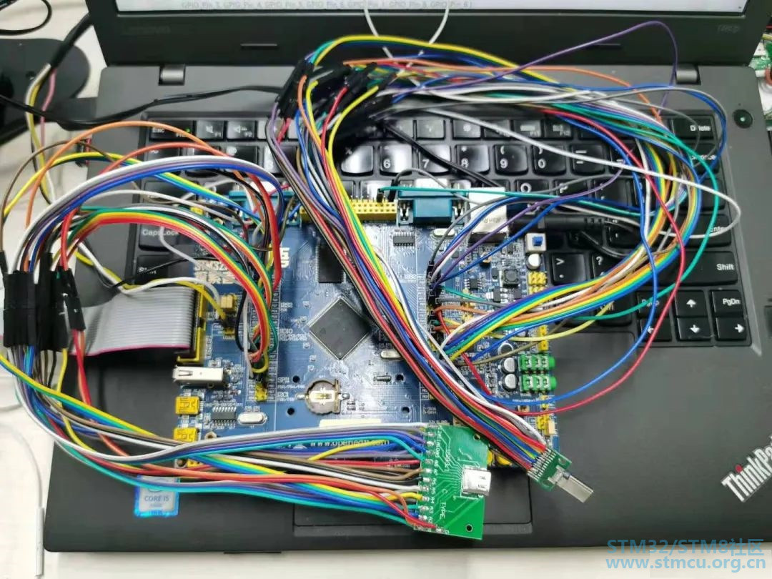

某宝上买了24引脚加外壳都引出来的测试板,然后焊线接到开发板的IO口上。直接上图
! C. Y$ }' d9 `3 c5 p! O% ~
7 B3 v. r# h* V& e6 e
看着很乱是吧,本来线就多,还用错线了,也懒的再重新焊了,就加了下转接。

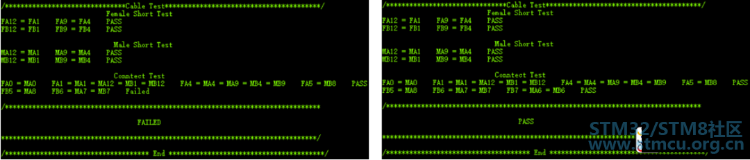

运行结果5 U  @7 |2 |$ m8 _% f/ J
