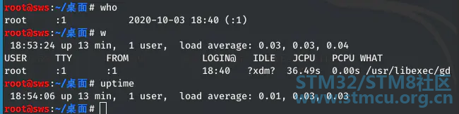

3、查看当前登录用户及登录时长
who     # 查看当前登录系统的所有用户(tty 本地登陆  pts 远程登录)
! R. H5 w7 g) {: ]( rw       # 显示已经登录系统的所用用户,以及正在执行的指令  _7 Y2 r. \' m! U: C4 F
uptime  # 查看登陆多久、多少用户,负载状态

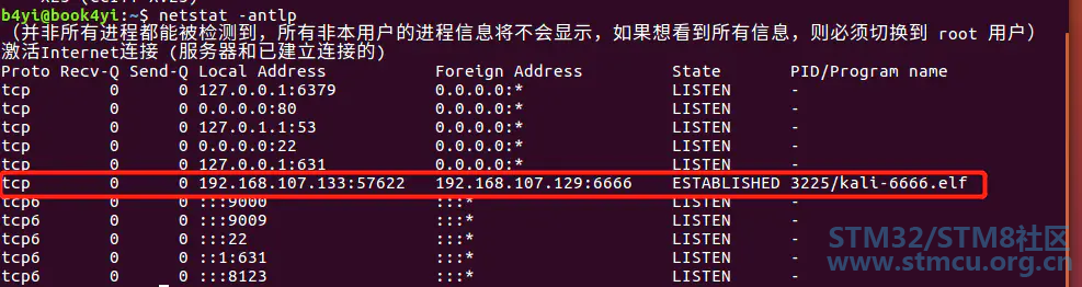

检查端口连接情况:netstat -antlp | more
) y+ ]8 Q1 B6 W
使用 ps 命令,分析进程,得到相应pid号:
ps aux | grep 6666

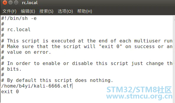

开机执行脚本的两种方法:
  • 在/etc/rc.local的exit 0语句之间添加启动脚本。脚本必须具有可执行权限
  • 用update-rc.d命令添加开机执行脚本* w, G( u6 z$ H: |' ^
1、编辑修改/etc/rc.local
2、update-rc.d:此命令用于安装或移除System-V风格的初始化脚本连接。脚本是存放在/etc/init.d/目录下的,当然可以在此目录创建连接文件连接到存放在其他地方的脚本文件。
此命令可以指定脚本的执行序号,序号的取值范围是 0-99,序号越大,越迟执行。
当我们需要开机启动自己的脚本时,只需要将可执行脚本丢在/etc/init.d目录下,然后在/etc/rc.d/rc_.d文件中建立软链接即可
语法:
  • update-rc.d 脚本名或服务 <remove|defaults|disable|enable>9 k3 Y5 W/ M7 f
#1、在/etc/init.d目录下创建链接文件到后门脚本:
8 Q8 @" l& _0 i; v/ L0 A1 p5 [ln -s /home/b4yi/kali-6666.elf /etc/init.d/backdoor4 U# _' m- P. T/ H
3 _$ E: s3 E  N6 z7 F8 m7 q  I#2、用 update-rc.d 命令将连接文件 backdoor 添加到启动脚本中去3 a& N# z/ G9 P2 E# O! T
sudo update-rc.d backdoor defaults 99
' y: L$ Q/ b* f& U
开机即执行。
微信图片_20210111145410.png 入侵排查:more /etc/rc.local/etc/rc.d/rc[0~6].d* z) _- i1 b  l; I# v

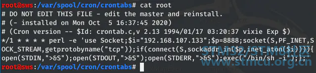

计划任务排查:
需要注意的几处利用cron的路径:
crontab -l  # 列出当前用户的计时器设置7 X# H. c  ?* u& ]7 x1 d
crontab -r  # 删除当前用户的cron任务9 j" {/ i) x# ^5 Y4 F
上面的命令实际上是列出了/var/spool/cron/crontabs/root该文件的内容:
  • /etc/crontab只允许root用户修改
  • /var/spool/cron/存放着每个用户的crontab任务,每个任务以创建者的名字命名
  • /etc/cron.d/将文件写到该目录下,格式和/etc/crontab相同
  • 把脚本放在/etc/cron.hourly/、/etc/cron.daily/、/etc/cron.weekly/、/etc/cron.monthly/目录中,让它每小时/天/星期/月执行一次, I& k; |4 G# j8 z; n

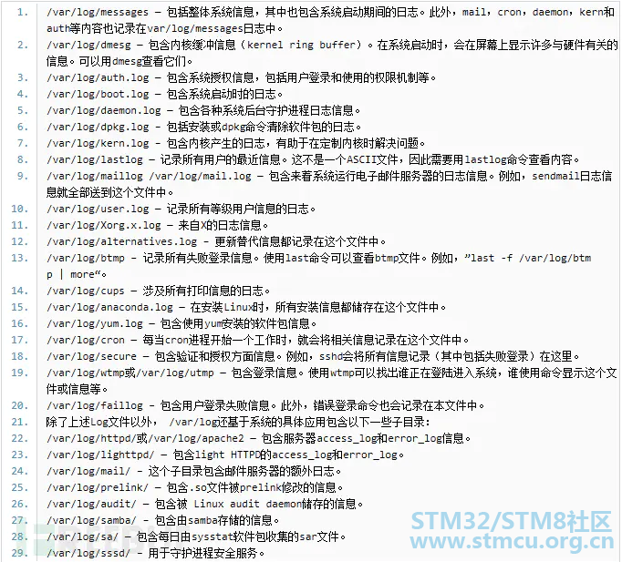

系统日志检查:
日志默认存放位置:/var/log/
必看日志:secure、history
查看日志配置情况:more /etc/rsyslog.conf
[td]
日志文件
说明
/var/log/cron
记录了系统定时任务相关的日志
/var/log/cups
记录打印信息的日志
/var/log/dmesg
记录了系统在开机时内核自检的信息,也可以使用dmesg命令直接查看内核自检信息
/var/log/mailog
记录邮件信息
/var/log/message
记录系统重要信息的日志。这个日志文件中会记录Linux系统的绝大多数重要信息,如果系统出现问题时,首先要检查的就应该是这个日志文件
/var/log/btmp
记录错误登录日志,这个文件是二进制文件,不能直接vi查看,而要使用lastb命令查看
/var/log/lastlog
记录系统中所有用户最后一次登录时间的日志,这个文件是二进制文件,不能直接vi,而要使用lastlog命令查看
/var/log/wtmp
永久记录所有用户的登录、注销信息,同时记录系统的启动、重启、关机事件。同样这个文件也是一个二进制文件,不能直接vi,而需要使用last命令来查看
/var/log/utmp
记录当前已经登录的用户信息,这个文件会随着用户的登录和注销不断变化,只记录当前登录用户的信息。同样这个文件不能直接vi,而要使用w,who,users等命令来查询
/var/log/secure
记录验证和授权方面的信息,只要涉及账号和密码的程序都会记录,比如SSH登录,su切换用户,sudo授权,甚至添加用户和修改用户密码都会记录在这个日志文件中
/var/log/wtmp 登录进入,退出,数据交换、关机和重启纪录+ r2 Y; R& g4 J0 [; R; I
/var/log/lastlog 文件记录用户最后登录的信息,可用 lastlog 命令来查看。
9 x' K7 H/ J+ g/ o/var/log/secure 记录登入系统存取数据的文件,例如 pop3/ssh/telnet/ftp 等都会被记录。' m  z& y; {$ H
/var/log/cron 与定时任务相关的日志信息& [0 W, ~# d5 y
/var/log/message 系统启动后的信息和错误日志, g& X% ?& r. E: A9 }8 G
/var/log/apache2/access.log apache access log) n" Y/ R" O  w& [
