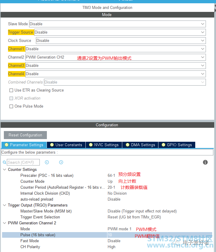

先配置STM32CubeMX 参数,如图:
9 e; b( C, `7 A0 w7 J
重点说明:
PWM 频率 = APB1 Timerclocks (MHz) / [(Prescaler+1) * (Counter Period+1)]
APB1 Timer clocks (MHz) :64MHz
Counter Period : 20
Prescaler :设置为64-1 那么此时PWM时钟设置为:
          f = 64000000 / 64 /20 = 50KHz
Pulse :设置为10 ,也就是占比为:10/20 = 50%
Fast Mode:如果频率太高可以使能快速模式。可以大大提高PWM反应时间;同时将IO口输出速度调高。

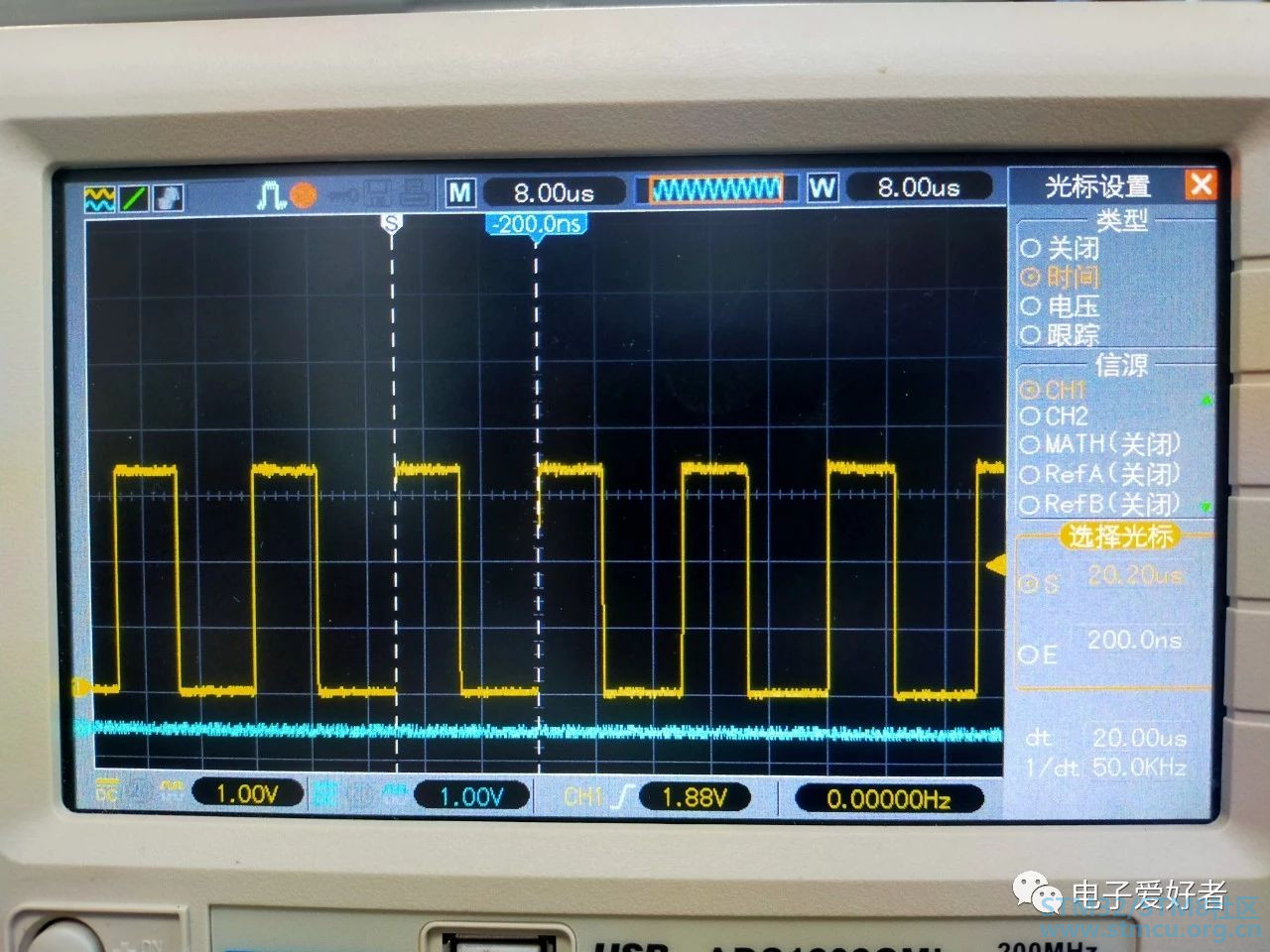

实验现象:
文章出处: LinuxARM  电子爱好者
