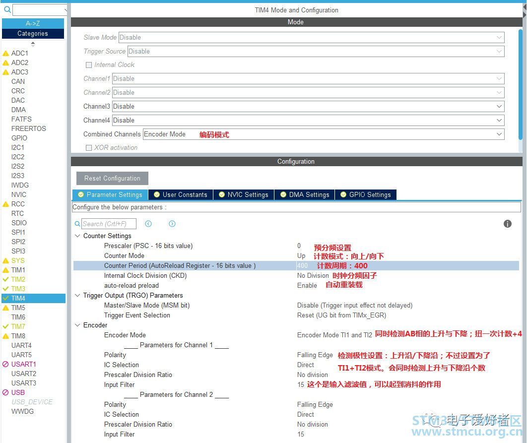

第一步:具体配置如下图:
  重点说明:
一、如果编码模式设置为 Encoder Mode TI1 and TI2 则会默认检测AB相的上升沿与下降沿;
每一个上升沿和下降沿都触发计数,所以每转一格计数器就会+4;那么上图计数周期设置为400;也就是编码器转100格,计数器就会置零,重新开始计数!
二、关于Polarity参数:这个参数的意思是在检测到上升沿的时候就触发encoder捕获AB相的值,而并不是这里设置的是上升沿就只检测AB相的上升沿,下降沿还是同样会计数的。
第二步:
可以根据自身需要在NVIC 中断控制器中配置中断响应优先级。这里的配置方法可以参考前面几章!
