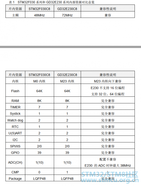

区别:GD32E230 对比 STM32F030 有着很好的兼容性和更高的性价比,内核和外设都有所增强。
$ f3 {5 P7 M3 B6 F+ F( o1 @
STM32F030 与 GD32E230 在相同封装下是 Pin To Pin 兼容的。 外设上本人觉得 GD32E230功能覆盖 STM32F030,大部分外设 GD32E230 完全兼容 STM32F030, 后文我会具体介绍。
8 t3 h2 T) P4 o9 M% `
需要注意: STM32F030 外设编号从 1 开始, GD32E103 外设编号从 0 开始,且命名有差异。 这里介绍了STM32F030 系列和 GD32E230 系列内部资源对比总览  + ]0 ]6 I# z. ?- K* X3 O; D! N
) ~) r" U% m) V- R5 G; @因为GD在主频上高于ST,所以在使用直接烧录的方式移植时会出现延时不同等问题,这也是我不采用此方法的原因,不如直接重写代码。

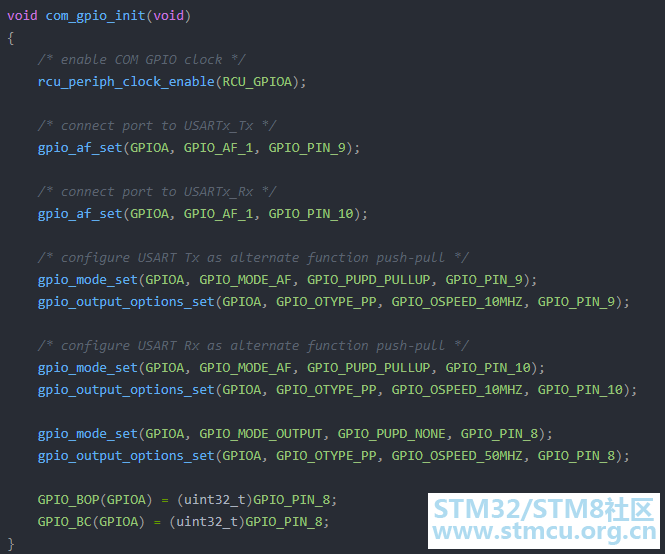

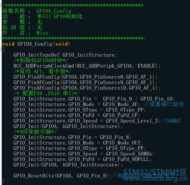

GPIO:例如我们使用STM32 USART1前需要初始化相关的IO操作:, |; S2 c3 n' M8 a' E% X- R
- p1 K1 ^+ Y3 ?6 Z! N1 z
9 ^9 g1 I9 n6 Y: |5 U. z
& L- h) Q+ g6 R# F) L; X! d) E
我们需要对GPIO的时钟进行初始化,然后定义端口的复用模式,然后设置PA9,PA10的IO模式速度等参数。因为使用了RS485,还要对使能口进行设置,这一点在GD上同样需要进行。
4 ]+ F$ y' N( A/ w* o
5 J. A$ m4 B* z) F% O$ ?9 B- ?. E6 y% e
只不过相对于ST的库函数,GD的更加简洁,因为GD的库函数的集成度更高,使用起来更加方便快捷。
" J& c- g; k5 z4 e% [& ~, a
代码的最后两行应该是设置端口的输出高低电平,我采用了寄存器的方式。加快代码运行速度。
2 U# Z# u; f9 t# L# k, I
原型是:gpio_bit_set(uint32_t gpio_periph,uint32_t pin);9 w5 s7 ~8 o; z$ q' T9 g
             gpio_bit_reset(uint32_t gpio_periph,uint32_t pin);

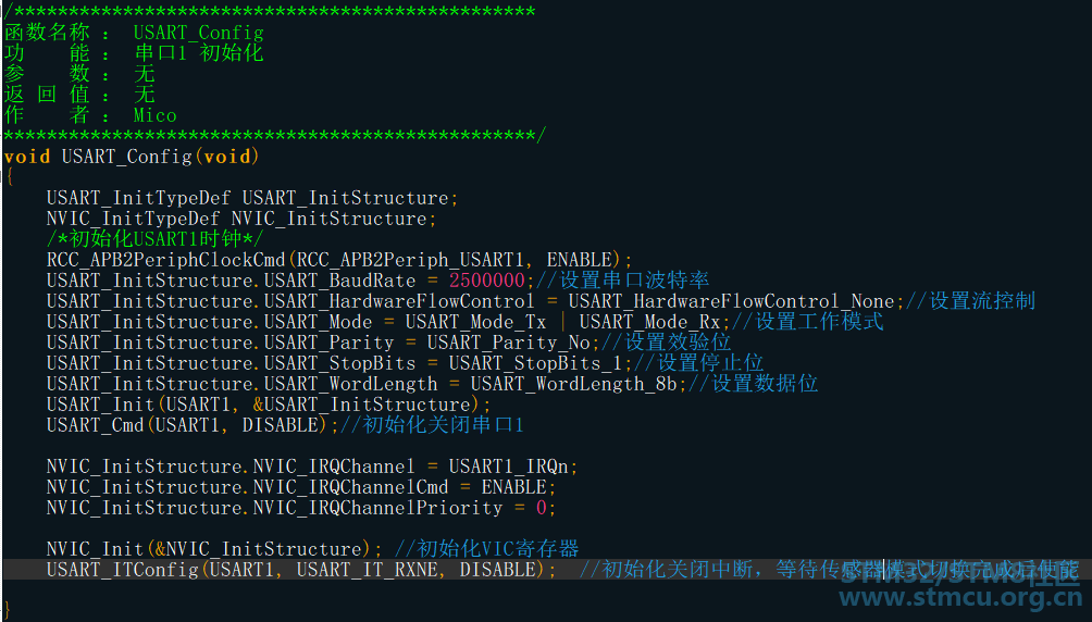

串口:GPIO初始化完成之后我们需要配置串口:
% {3 z5 e( ^) ~- P8 G( g, \
微信图片_20210113111705.png * ~* v1 K6 X9 P/ a( \$ |! [; B6 e

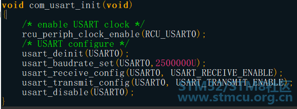

这里大家都知道的,配置串口的时钟,波特率,起始位,停止位,数据位。这一点在GD上面同样的体现模式:
6 S7 W$ \/ Y6 B9 v
微信图片_20210113111709.png 3 L! d8 X" d" v  v; c
可以看得到的是代码的简洁程度是不同的,GD的外设配置和ST的HAL库有些类似,精简了代码量,但是设置的东西还是一样的。

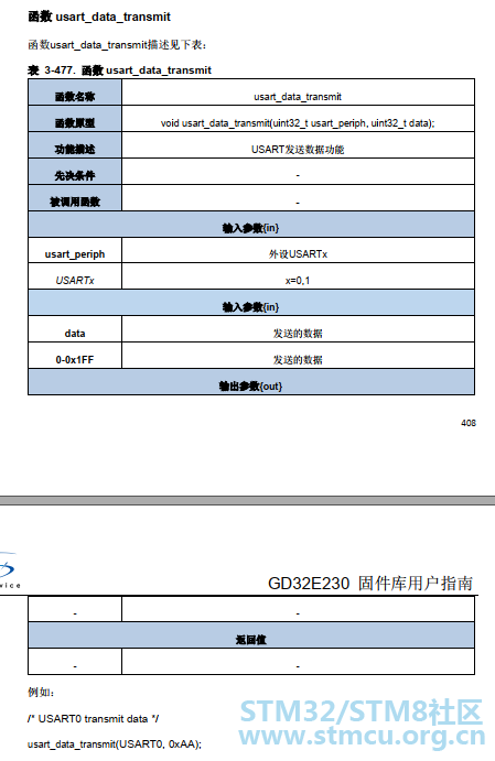

设置完成后就可以使用库函数的发送和接收函数:
" s, X' x6 K* d: g2 s
6 L% ?8 _8 F$ V  w) ^4 r2 c' V
微信图片_20210113111715.png ' F- s7 N5 H" a* r
需要提的一点是,串口发送完成的判断应该使用while(RESET == usart_flag_get(USART0, USART_FLAG_TC));我在这里卡住过,这个是最优的方式。

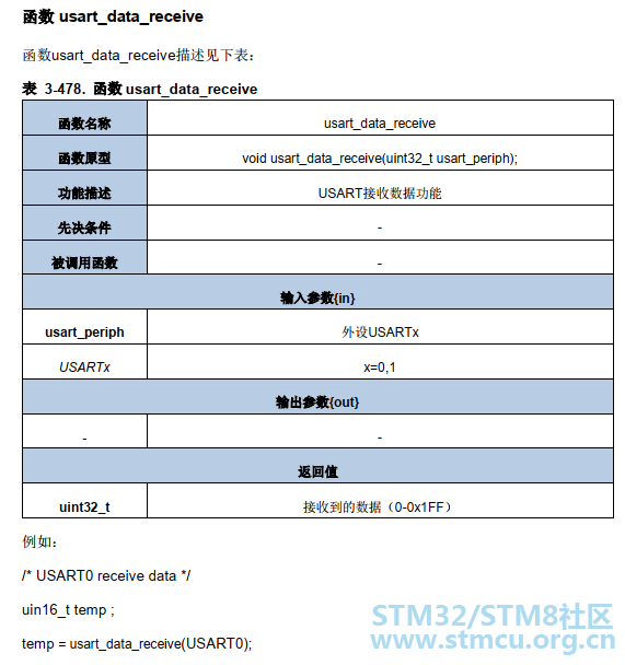

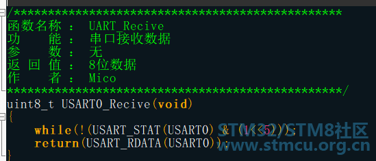

接收函数的代码执行效率着实不高。我使用的是直接操作寄存器,有需要的可以借鉴一下。
