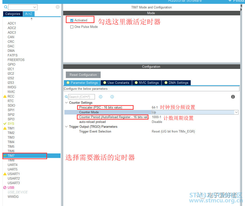

第一步:
具体配置如下图:激活需要使用到的外设定时器,当系统时钟频率为64MHz时,我们希望1MS发生中断一次;就可以把时钟的预分频系数设置为64-1;计数周期设置为1000-1;计数方式为 Up 向上计数,此时得到的中断频率为:64,000,000 /64 /1000 = 1MS = 1Khz ;

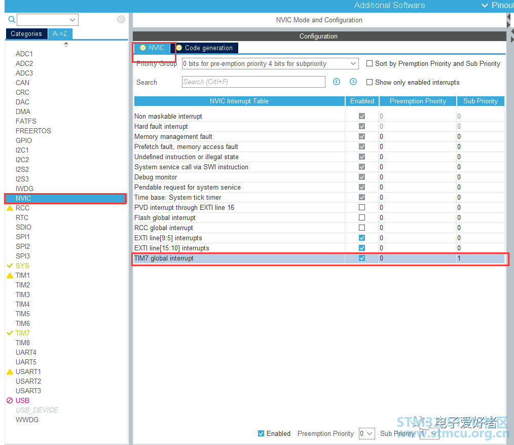

第二步:
可以根据自身需要在NVIC 中断控制器中配置中断响应优先级。
