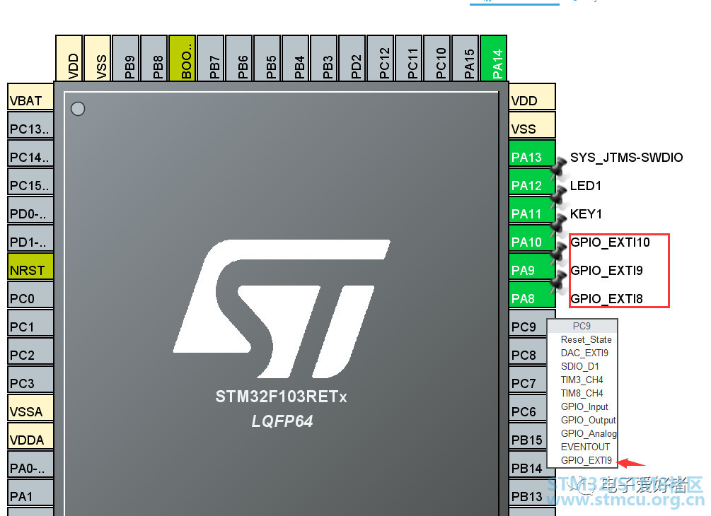

现在STM32CubeMx 中配置所需要IO口外部中断模式:
单击对应IO口左键-->GPIO_EXTI

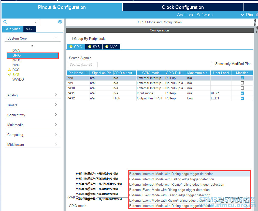

配置中断触发模式
GPIO-->GPIO_mode
GPIO--> GPIO Pull-up/Pull-down
这里以外部中断模式/下降边缘触发检测,默认上拉( Pull-up) 为例

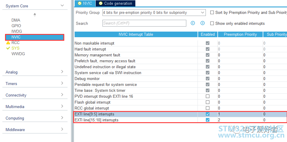

配置中断优先级:
NVIC(嵌套向量中断控制器)-->EXTI line interrupts 根据自身需要配置中断优先级

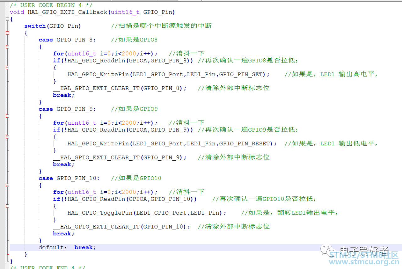

接下来开始编写中断服务函数:
  1. //这里中断服务函数写在BEGIN 4,也可以写在其他可编辑的代码区域中,这里不明白的可以看前面几章的说明2 Z% J2 B2 A" k0 e& w) l8 C2 N- _
  2. /* USER CODE BEGIN 4 */
    * v2 {+ \4 w3 W( ~0 i. y
  3. void HAL_GPIO_EXTI_Callback(uint16_t GPIO_Pin)
    $ D" t; d# Z" g& b2 B, f( O) T
  4. {: U) b* A( W# D1 z2 C
  5.   switch(GPIO_Pin)    //扫描是哪个中断源触发的中断
    ) M, O* ?7 {! g6 y2 \
  6.   {
    " d( Z% w8 S) \
  7.     case GPIO_PIN_8:  //如果是GPIO8
    ) S- U3 d& t) l& ~3 P. I3 z
  8.     {
    / y4 h  B1 I: i. Y/ i
  9.       for(uint16_t i=0;i<2000;i++);  //消抖一下
    " ?" V8 M5 M! ~! I4 X1 X
  10.       if(!HAL_GPIO_ReadPin(GPIOA,GPIO_PIN_8))  //再次确认一遍GPIO8是否拉低;
    ! o8 }; J% t' O
  11.       {
    4 y2 V% l! a$ G3 y
  12.         HAL_GPIO_WritePin(LED1_GPIO_Port,LED1_Pin,GPIO_PIN_SET);  //如果是,LED1 输出高电平,
    + t8 [$ p0 ]: {" f$ A- `
  13.       }9 N$ b+ A" e9 I& y, }7 V, d
  14.       __HAL_GPIO_EXTI_CLEAR_IT(GPIO_PIN_8);  //清除外部中断标志位. v3 z6 q$ v3 Q+ R2 M
  15.       break;
    ' R) T3 I3 ]0 o7 @0 U. u
  16.     }$ C$ y4 S% N) b& i; G1 N+ M2 g
  17.     case GPIO_PIN_9:  //如果是GPIO92 v) k8 W, M6 S1 |9 O
  18.     {
    9 b. k; k8 X- t) I1 l
  19.       for(uint16_t i=0;i<2000;i++);  //消抖一下& r/ y7 `! I# X0 m/ ?
  20.       if(!HAL_GPIO_ReadPin(GPIOA,GPIO_PIN_9))  //再次确认一遍GPIO9是否拉低;/ @9 c' `0 ^% C
  21.       {$ O! S$ |  l; k
  22.         HAL_GPIO_WritePin(LED1_GPIO_Port,LED1_Pin,GPIO_PIN_RESET);  //如果是,LED1 输出低电平,8 ~& l8 E( ], q2 X& D) G6 E$ H) m4 W
  23.       }
    2 m$ r# _0 R0 _( X# U
  24.       __HAL_GPIO_EXTI_CLEAR_IT(GPIO_PIN_9);  //清除外部中断标志位
    8 ?0 @7 \1 y3 ]1 @6 C8 u
  25.       break;
    1 Z5 [5 r2 R  e# t
  26.     }
      z2 D6 b* h6 K/ K- D+ x# b) @
  27.     case GPIO_PIN_10:  //如果是GPIO10
    / g. P  N7 q# G5 b; ^0 J
  28.     {% o6 s7 A1 U& ?$ m8 V% O
  29.       for(uint16_t i=0;i<2000;i++);  //消抖一下0 _6 [2 B- L- v3 N  G
  30.       if(!HAL_GPIO_ReadPin(GPIOA,GPIO_PIN_10))  //再次确认一遍GPIO10是否拉低;
    & O. a9 E7 b3 v  x/ v3 \9 M! Z/ y
  31.       {
    9 ^8 N% g* W9 b: p4 P* d6 h
  32.         HAL_GPIO_TogglePin(LED1_GPIO_Port,LED1_Pin);   //如果是,翻转LED1输出电平,) s7 Y- ^) E; F- o3 i5 y% \
  33.       }# j2 ]7 D8 q% s- N
  34.       __HAL_GPIO_EXTI_CLEAR_IT(GPIO_PIN_10);  //清除外部中断标志位
    & |6 z0 Z7 P  @7 p' o
  35.       break;! i% E7 h8 E; b- M) j
  36.     }
    . {6 Y+ D' S  P, e& `
  37.     default:break;9 i6 C, i2 I: `' q2 T: H
  38.   }) `6 h- s! j. d) l! a& X' {
  39. }
    * r* Q9 k7 j3 H6 Z2 P, ^) P/ B
  40. /* USER CODE END 4 */
9 w$ n& D5 M) q9 _3 W' X2 `
