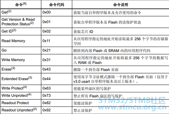

USART 自举程序命令集:(具体参考官方文档AN3155)

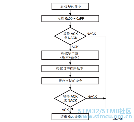

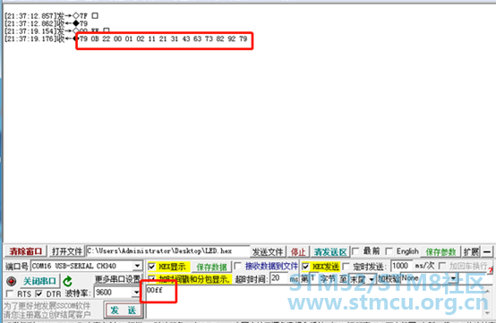

4.1 Get 命令
) d; k; B5 D$ G$ j. a; D% T8 T用户通过 Get 命令可获取自举程序的版本及支持的命令。自举程序接收到 Get 命令后,会将自举程序版本和支持命令的代码发送给主机。
" O7 ~' T6 J& o1 F& g) F
微信图片_20210115111126.png 3 Y) [3 b3 c- \
具体如下:

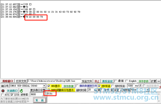

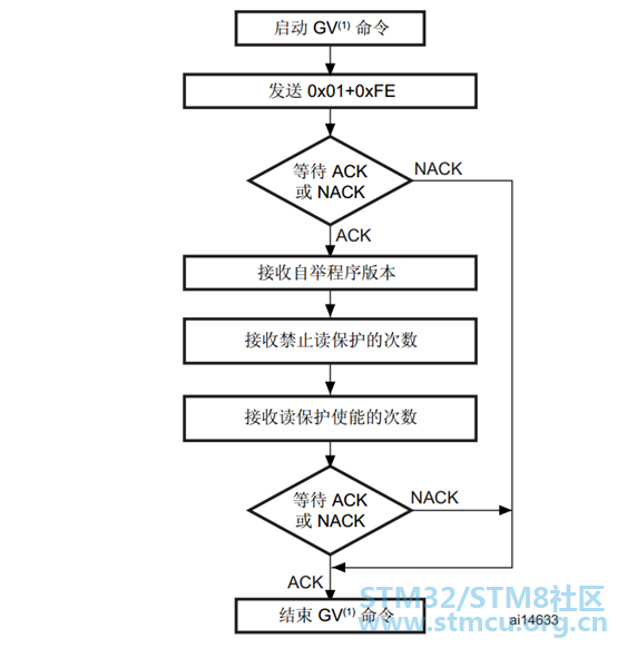

4.2Get Version & Read Protection Status 命令GetVersion & Read Protection Status 命令用于获取自举程序版本及读保护状态。自举程序接收到此命令后,会将如下信息(版本、使能和禁止读保护的次数)发送给主机。
$ c) a/ ]  X6 C& w5 W' [0 k9 {# `0 T2 ]& K
微信图片_20210115111137.png & r8 P) C9 h& E- Y3 ?2 i! K0 y  _
具体如下:
* ~( I1 H/ x& R; y 微信图片_20210115111140.png

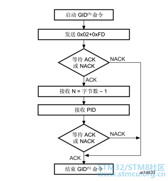

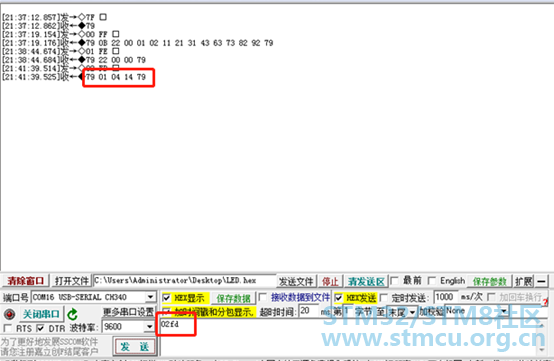

4.3Get ID 命令Get ID命令用于获取芯片 ID(标识)的版本。自举程序接收到此命令后,会将产品 ID 发送给主机。 微信图片_20210115111145.png
# h8 j& _) ?3 ~/ [/ N5 y3 H
具体如下:8 ^  \) g2 F9 j% p" ]# @9 ]- |
- X: P8 m5 d9 `+ L  D4 B, S

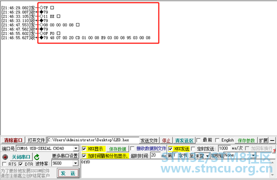

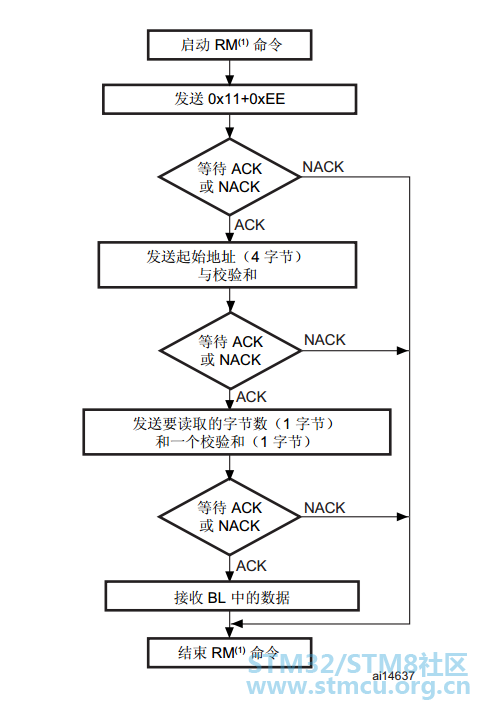

4.4 Read Memory 命令ReadMemory 命令用于从RAM、 Flash 和信息块(系统存储器或选项字节区域)中的任何有效存储器地址(参见注释)读取数据。(读的前提是Flash没有加读保护操作)
' q" i3 z  t4 Q. h8 Q* G5 j 微信图片_20210115111153.png ! a! j# Z/ G. l7 W
具体如下:(读取flash 0x 08000000 开始的16个字节的数据)
9 Y2 u  T$ Q6 P 微信图片_20210115111156.png 8 C% Q* r9 k5 m, I# z( H3 S
3 h" K3 Y! V; B" k+ W, I

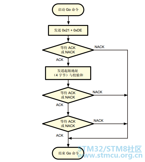

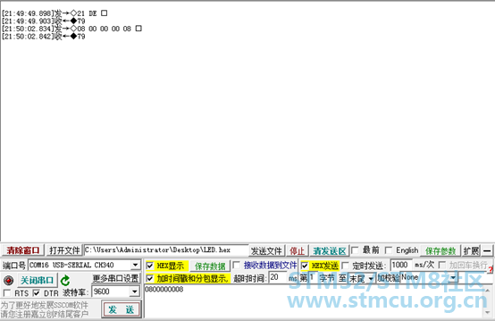

4.5 Go 命令Go 命令用于从应用程序指定的地址开始执行已下载的代码或其它任何代码。自举程序接收到 Go 命令后,会将 ACK 字节发送到应用程序。发送 ACK 字节后,自举程序会等待一个地址(4 个字节,字节 1 表示地址 MSB,字节 4 表示 LSB)和一个校验和字节,然后检查接收到的地址。如果接收到的地址有效且校验和正确,则自举程序将发送一个ACK字节,否则将发送一个 NACK 字节并中止此命令。/ Y: [5 S/ a9 ?
微信图片_20210115111206.png 2 X! `( z: E, t. `$ Z& Y8 ?9 ~: O
具体如下:使用go 跳转到 flash地址处执行(0x08000000),此时LED已经闪烁+ Z3 S( e# L' `5 U) ]
3 u! x2 G, N0 @" C6 Q: d' E* R" y

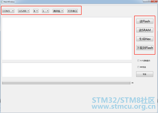

- m3 n6 _" R+ R7 |2 v1 ?- e5.自举程序上位机(自己使用Qt编写的,主要用于测试)01. 在自举模式下可以简单实现对内部flash的数据的读出(flash不加锁)02. 在自举模式下可以简单实现对内部sram的数据的读出(flash不加锁)03.可以生成对应的.hex文件,使用Qt自己设计算法实现。04.下载部分暂且没有做。. _! Q& |6 e! f6 D: q
8 t; S" K' o+ A+ G5 k4 d$ D& D
5 \7 e: Z( Y" x: P; k" ]# Y
" [  K; f3 N: R1 a读取Hex文件  和拼Hex文件代码开源给大家
) Q! _* n# E/ @0 e( Y/ d% _
  •    // 读取芯片内部flash数据: z% f9 x: e: u
  •    // 地址范围:0x0800 0000 ~ 0x0801 ffff   128K Byte: x' v$ H6 [2 A# H9 A
  •    // 循环读取,每次读取16个字节,读取128K Byte /16Byte = 8000 次" b4 Z( N7 c$ s& F9 d. s4 o; G2 f
  •     int base = 0x08000000;0 F& F) T6 Y4 O9 {
  •     for(int i =0;i<8000;i++)
    0 H4 I; y2 w. \; ]" w& q+ A
    1 C& R; ^5 |2 V
  •         //1.发送读内存命令9 r$ H6 R! w5 ~% ]; z
  •         UartSendHex("11ee");
    : z  L. \" f# O" o' F0 e5 N0 F
  •         Sleep(5);+ B6 I) K* ^6 {
  •         //2.发送地址和校验和
    # Q' ?+ d$ E6 k1 M0 i) h
  •         int offer = base + i*16;/ {* o; |! E) @2 [; g( Q, k
  •         QString offer_str = QString::number(offer,16);/ o- R& L) @: g, T, A* z: m
  •         if(offer_str.size()<8)
    % q0 C! d. g" h0 I' O1 g
  •             offer_str.insert(0,"0");
    1 q- u; L7 a/ `6 \9 q* H9 f
  •         QString check_str;7 j: U# ?" c; M5 v- D" ^
  •         check_str = getXORresult(offer_str.mid(0,2), offer_str.mid(2,2));
    1 w& B: M2 ^! S+ R0 e. X
  •         check_str = getXORresult(check_str, offer_str.mid(4,2));
    5 P* v0 X8 F4 s/ k1 W# _* @
  •         check_str = getXORresult(check_str, offer_str.mid(6,2));
    - Y, P, p% p$ v1 t0 D; J
  • 3 s, r0 j5 [' x/ s
  •         UartSendHex(offer_str+check_str);
    4 K: Y& K( m  r: A* }7 O
  •         Sleep(5);
    6 H' B  S/ _, \0 U
  •         //3.发送要读取的字节数和效验和
    3 g- k- l1 R  K1 A3 r
  •         QByteArray ByteNum = "0ff0";
    . I/ N$ A; f* _2 ?* G# g0 z8 L3 e
  •         UartSendHex(ByteNum);% Y, s" J' r, H( K# q
  •         Sleep(5);
    , ~" W7 l; F' N, g- F
  •         ui->progressBar->setFormat(QString::fromLocal8Bit("%1%").arg(QString::number((i+1)/10, 'f', 1)));
    # {! u2 x! s# c0 c; B( x
  •         ui->progressBar->setValue((i+1)/10);1 t8 J: w# X* H+ T7 Q
  •     }1 k4 z: _' q& U6 y! F0 p

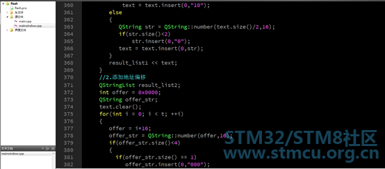

  •      //生成HEX文件* o3 L8 O& W" M. j
  •      //1.添加 10 字节数. }3 i! n# N  r. ?) u/ _
  •      text.clear();
    1 K8 Q+ S* u) Z( X1 a
  •      QStringList result_list1;
    + W  x' B2 N5 t1 P
  •      for(int i = 0; i < t; ++i)7 Q/ @" `/ i* J4 G( T
    % g" M9 j9 e1 G6 Q, g& f" [
  •         text = result_list.at(i);/ \% w: }/ y$ `- U
  •         if(i!=t-1)
    0 Q& [8 Q3 Q6 s7 }+ P# G
  •             text = text.insert(0,"10");
    & w: N4 B# l% I/ w
  •         else! B/ I* s( _( n8 c! @
  •         {/ i$ ]  V! ~9 r" N4 S; l
  •            QString str = QString::number(text.size()/2,16);. r' }! i* J9 e0 {0 S
  •            if(str.size()<2)+ F. k4 a% p3 J& c" K2 y
  •                str.insert(0,"0");
    + U4 M6 D' _8 n$ i# N  k, p
  •            text = text.insert(0,str);
    7 |7 L! b, B. B0 \! b- h  v
    7 y5 c% {; T, g& {$ |! h) ]% y4 z
  •         result_list1 << text;
    : L- t4 e' @, N% }$ R
    5 j2 g& L; B2 T
  •      //2.添加地址偏移4 U+ I% h& J! N2 A% _; t  G
  •      QStringList result_list2;1 }9 h( B* n6 p* w3 n6 ?) T
  •      int offer = 0x0000;
    * D. L& r# M% }& B+ j
  •      QString offer_str;/ D0 x2 o; @+ Z( z4 {) X( h7 }9 s
  •      text.clear();. v) H) a) p6 Y
    7 b" [$ N0 {# d7 u& m
    / |$ a6 f) t: o- |" K) f( i  {0 W
  •         offer = i*16;+ H: n# t$ U5 H/ i$ O& V. k# U
  •         offer_str = QString::number(offer,16);
    4 Z0 {& G" C" T" O) S" C3 ~
  •         if(offer_str.size()<4)
    - d- F: D: l/ x  q, A, j6 R8 l
  •         {& M7 d6 N  a2 ]4 T- |  i3 r
  •           if(offer_str.size() == 1)
    . O1 v( D1 `/ S: }) z
  •              offer_str.insert(0,"000");( c- b8 B+ o) W
  •           if(offer_str.size() == 2)$ A2 v# Z8 H, c, a/ P0 c4 d+ L
  •              offer_str.insert(0,"00");
    5 I, _% }4 U$ N" b* P
  •           if(offer_str.size() == 3)) a2 E* \5 D3 G% n: k, z0 x2 d3 t
    & D# L; }) R) u% r8 d9 ^8 g& K. q! b
  •         }8 M: e! I# W3 ~) |" V( c
  •         text = result_list1.at(i);& `5 i7 C9 ~+ y+ R. D; i0 l
  •         text = text.insert(2,offer_str);
    : l+ D8 w1 b+ I3 n- T
