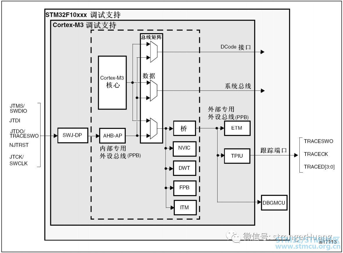

2调试框图
STM32F1和Cortex-M3的调试框图:
提示:Cortex-M3内核内含的硬件调试模块是ARM CoreSight开发工具集的子集。
l  ARM Cortex-M3内核提供集成的片上调试功能。它由以下部分组成:
l  SWJ-DP:串行/JTAG调试端口
l  AHP-AP: AHB访问端口
l  ITM:执行跟踪单元
l  FPB:闪存指令断点
l  DWT:数据触发
l  TPUI:跟踪单元接口(仅较大封装的芯片支持)
l  ETM:嵌入式跟踪微单元(在较大的封装上才有支持此功能的引脚),专用于STM32F1的调试特性
l  灵活的调试引脚分配
l  MCU调试盒(支持低电源模式,控制外设时钟等)

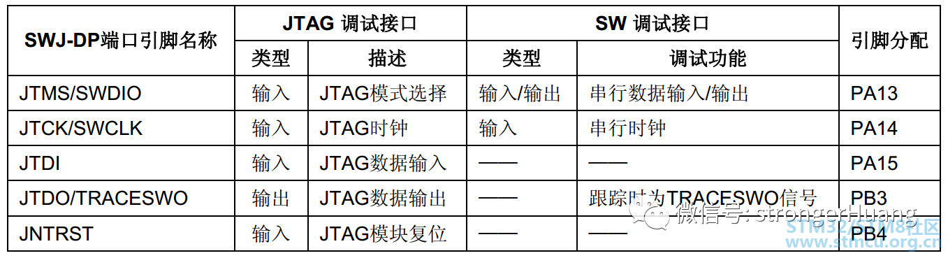

STM32的5个普通I/O口可用作SWJ-DP(串行/JTAG调试)接口引脚:

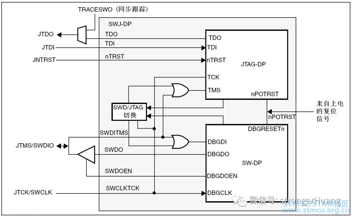

SWJ调试端口:
上面的图显示异步跟踪输出脚(TRACESWO)和TDO是复用的。因此异步跟踪功能只能在SWDP调试接口上实现,不能在JTAG-DP调试接口上实现。
JTAG-DP和SW-DP切换的机制
JTAG调试接口是默认的调试接口。如果调试器想要切换到SW-DP,必须在TMS/TCK上输出一指定的JTAG序列(分别映射到SWDIO和SWCLK),该序列禁止JTAG-DP,并激活SW-DP。该方法可以只通过SWCLK和SWDIO两个引脚来激活SW-DP接口。
指定的序列是:
1. 输出超过50个TCK周期的TMS(SWDIO)= 1信号
2. 输出16个TMS(SWDIO)信号0111100111100111 (MSB)
3. 输出超过50个TCK周期的TMS(SWDIO)= 1信号

为了利用串行调试接口来释放一些普通I/O口,用户软件必须在复位后设置SWJ_CFG=010,从而释放PA15, PB3和PB4用做普通I/O口。
