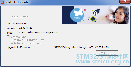

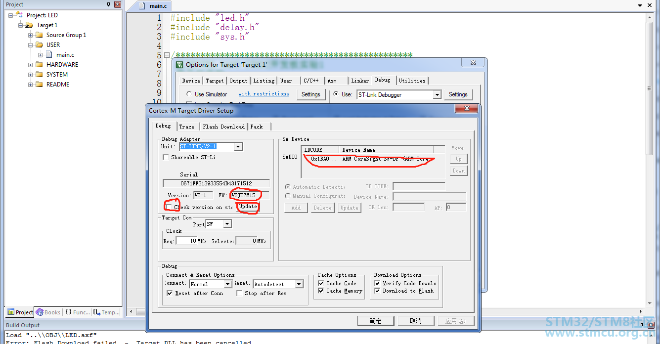

    今天用久别的NANO STM32F103RBT6的开发板,在公司的电脑上编译基本工程,怎么就烧录不了了?望好友伸出援助之手,不胜感激。

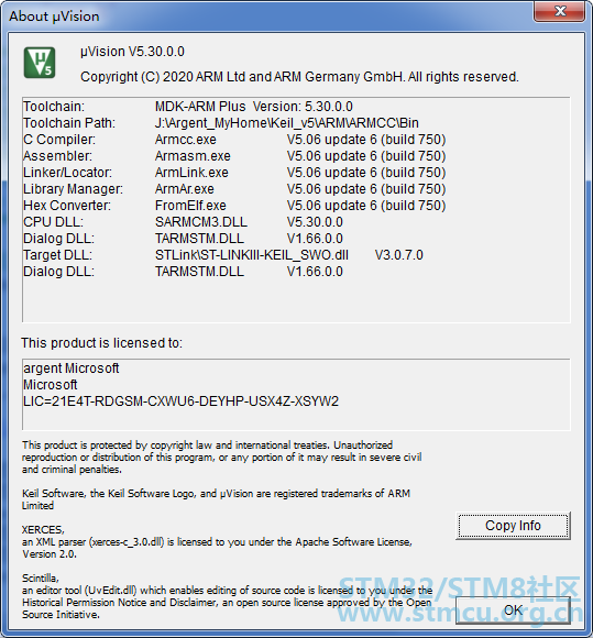

目前使用的Keil版本如下:

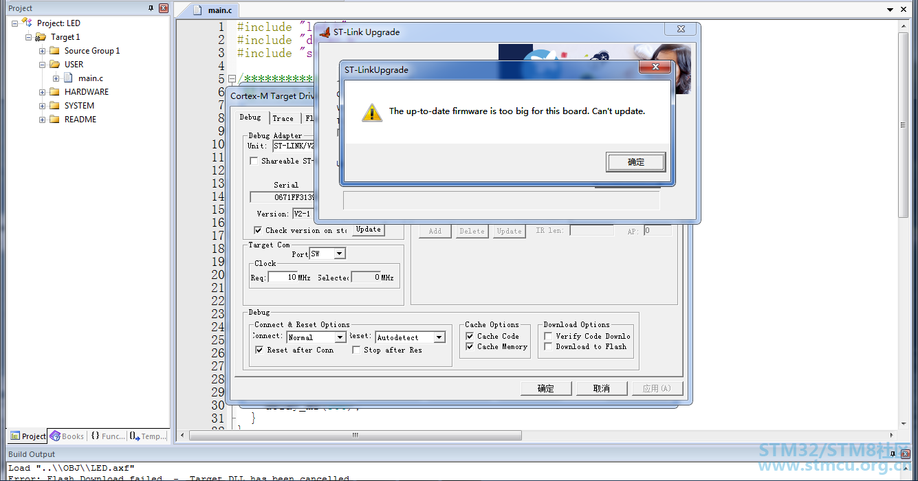

    点击下载时提示要ST-Link升级,结果不能升级到目标版本
    这个是什么原因,网上找不到合适的解决方法啊。

我估计你板上的STLINK不是正版的,所以不能正常升级。
解决的办法是换固件,不愿意使用破解版的话,可以装CMSIS-DAP。
安装破解版的话,如果F103只有64K,只能安装没有VCP的版本(V2)。

看看你的STLINK-V2仿真器,是不是64KB的F103 IC,需要128KB的。

阿青_STM32 回答时间:2021-1-19 17:11:09
将升级的选项去掉,就会报错
下载出错,是不是Keil的版本的问题呢?
