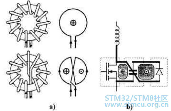

5、尽量利用环路对消的原则来布线,进一步降低大 di/dt 回路的面积,如图 1 所示(类似双绞线利用环路对消原理提高抗干扰能力,增大传输距离): 微信图片_20210120120308.jpg 图 1 ,环路对消( boost 电路的续流环)

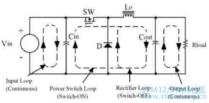

12、开关电源通常有 4 个电流环:输入、输出、开关、续流,(如图 2 )。其中输入、输出两个电流环几乎为直流,几乎不产生 emi ,但容易受干扰;开关、续流两个电流环有较大的 di/dt ,需要注意。
8 `+ A- f# m0 e' e! }/ ^
微信图片_20210120120312.jpg 图 2 , Buck 电路的电流环

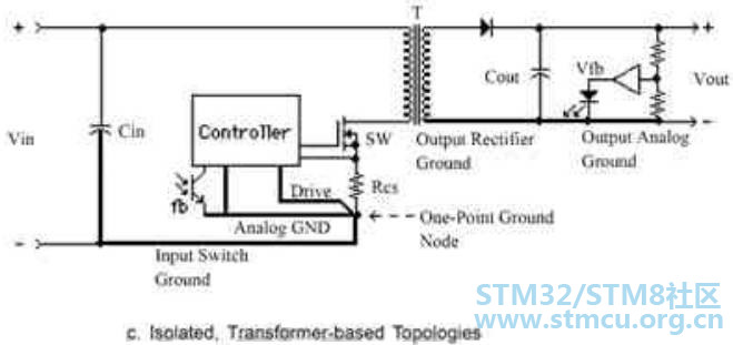

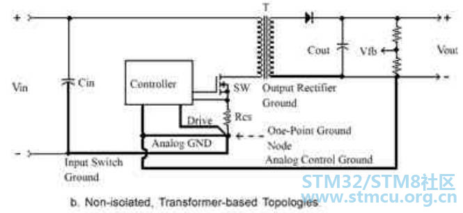

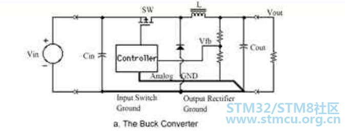

21、开关电源通常有三种地:输入电源大电流地、输出电源大电流地、小信号控制地,地的连接方法见如下示意图:  p9 p6 ?! ]. _1 x2 ]1 \/ M
1 T4 h( f2 F5 a! T, g, a. w
22、接地时首先应先判断地的性质,再进行连接。采样及误差放大的地通常应当接到输出电容的负极,采样信号通常应从输出电容的正极取出,小信号控制地和驱动地通常要分别接到开关管的 E/S 极或取样电阻上,防止共阻抗干扰。通常 IC 的控制地和驱动地不单独引出,此时取样电阻到上述地的引线阻抗必须尽量小,最大程度减小共阻抗干扰,提高电流采样的精度。

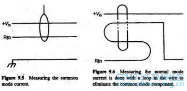

27、如果高频信号被耦合到输入引线,很容易形成 EMI (共模),可在输入引线接近电源处套一个磁环,如果 EMI 降低就表明存在此问题。解决此问题的方法是,降低耦合或降低电路的 EMI 。如果高频噪声没有被过滤干净而传导到输入引线,也会形成 EMI (差模),此时套磁环不能解决问题,在输入引线接近电源处串两个高频电感(对称),如果 EMI 降低就表明存在此问题。解决此问题的方法是改善滤波,或采用缓冲、钳位等手段减小高频噪声的产生。
. O- m  A' l& k8 k
28、差模和共模电流的测量: 微信图片_20210120120325.jpg 4 a% K8 e) X2 Z1 n& ~0 I
