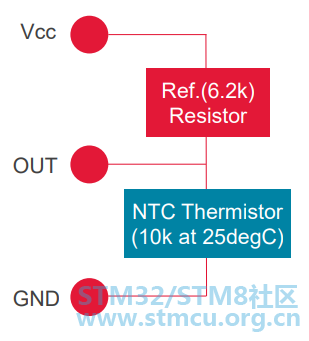

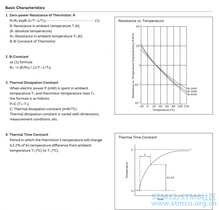

NTC传感器如下图所示,NTC的阻抗随着温度升高而降低。手册给出了阻抗到温度的转换公式。
微信图片_20210120122059.png / u) l+ S$ h" i* \8 I
7 F, {. x% r' Y0 e1 b! o

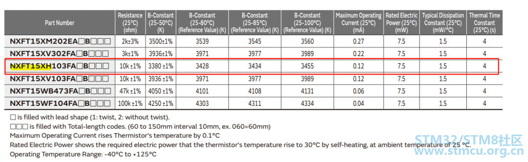

我们可以通过ML51单片机提供的12位ADC来读取该串联电阻的分压,从而根据参考电阻计算出传感器的阻抗,然后利用手册的温度计算公式计算出温度。下图是手册给出的几个常用计算常数B,可根据测量的范围合理的选择,用于提高测量精度。

根据手册提供的公式:R=R0 exp B(1/T - 1/T0);其中R是待测电阻,R0是某个温度T0 K下的已知电阻,B是温度传感器常数。
6 Z+ H2 O$ v  {- J$ J; N
通过以上公式反推T = temp=1/((1/T0)+(log(RT/R0)/B));
代入数据测试,例如T0=25摄氏度时候R0=10K欧姆,主意以上代入实际计算时候要使用绝对温度,单位开尔文。
经过测试上述公式可以完成验算,即,正确。
根据手册该型号的B常数在25到50度之间采用3380,25到80之间采用3428,25到85之间采用3434,25到100摄氏度之间采用3455.
为了方便,本项目采用3455计算。

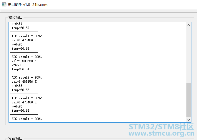

这样就可以直接调用得出摄氏度了。本例子,采用串口打印的测量结果如下图所示。 微信图片_20210120122105.png , X5 ~' C# |! h) w3 D

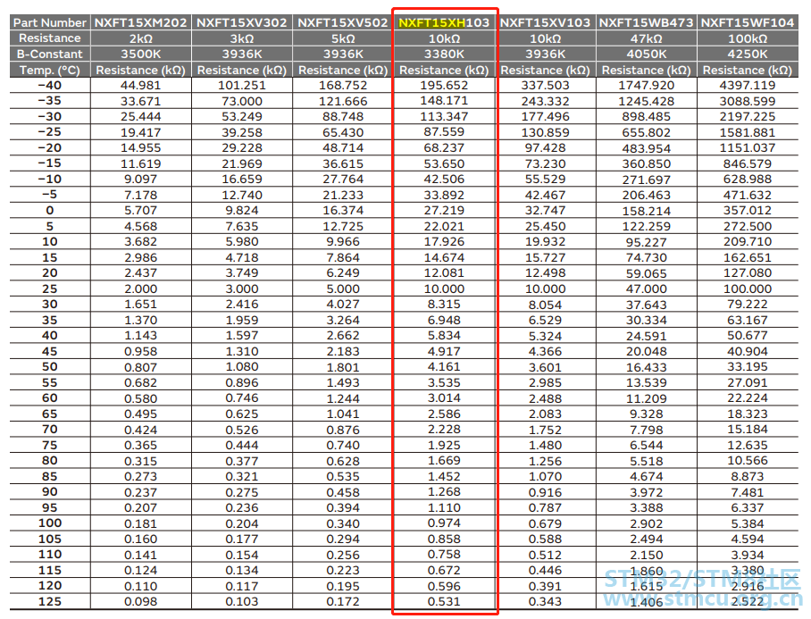

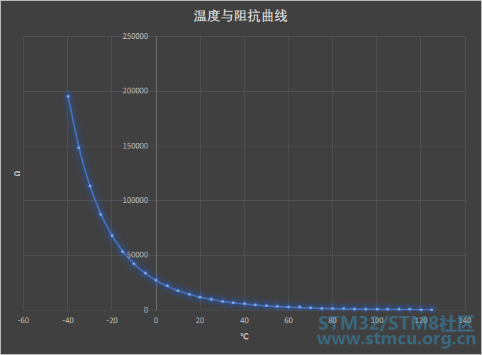

手册还给出的查表方法,给出了几个特殊点,如下图所示* ^& S0 K' A+ Y0 I, l& k
5 k0 z& |: F& U# O# J
1 ~) e5 M! _1 b3 V* m. j
绘制出曲线如下图所示。* D/ z% E$ B9 F) f/ F# r
微信图片_20210120122111.png 9 n; K% J. r0 w2 o- a8 U4 O
