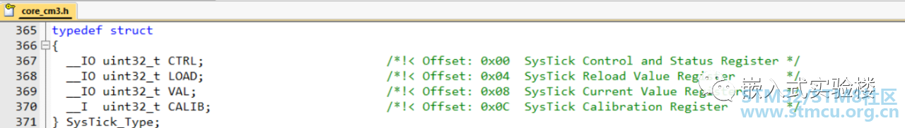

对这几个寄存器的操作被封装到core_cm3.h中:
STM32中的Systick 部分内容属于NVIC控制部分,一共有4个寄存器,名称和地址分别是:
STK_CTRL,     0xE000E010 --  控制寄存器

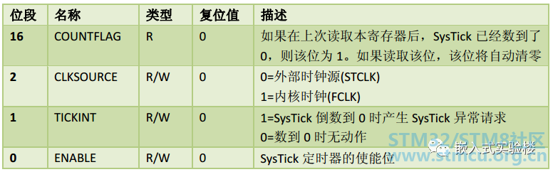

表1SysTick控制及状态寄存器
第0位:ENABLE,Systick 使能位  (0:关闭Systick功能;1:开启Systick功能)
第1位:TICKINT,Systick 中断使能位(0:关闭Systick中断;1:开启Systick中断)
第2位:CLKSOURCE,Systick时钟源选择(0:使用HCLK/8 作为Systick时钟;1:使用HCLK作为Systick时钟)
第16位:COUNTFLAG,Systick计数比较标志,如果在上次读取本寄存器后,SysTick 已经数到了0,则该位为1。如果读取该位,该位将自动清零

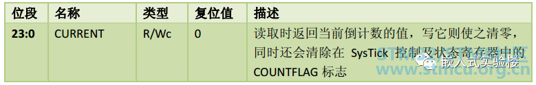

表3SysTick当前数值寄存器
也是个24位的寄存器,读取时返回当前倒计数的值,写它则使之清零,同时还会清除在SysTick 控制及状态寄存器中的COUNTFLAG 标志。

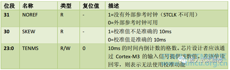

STK_CALRB,  0xE000E01C --  校准值寄存器
表4SysTick校准数值寄存器
校准值寄存器提供了这样一个解决方案:它使系统即使在不同的CM3产品上运行,也能产生恒定的SysTick中断频率。最简单的作法就是:直接把TENMS的值写入重装载寄存器,这样一来,只要没突破系统极限,就能做到每10ms来一次 SysTick异常。如果需要其它的SysTick异常周期,则可以根据TENMS的值加以比例计算。只不过,在少数情况下, CM3芯片可能无法准确地提供TENMS的值(如, CM3的校准输入信号被拉低),所以为保险起见,最好在使用TENMS前检查器件的参考手册。

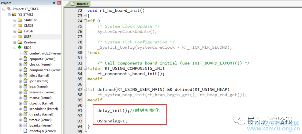

以上代码适配RT-Thread实时系统,针对系统嵌入式系统需要进行修改,以上代码包含了裸机的延时函数。值得注意的是,初始化函数在board.c中调用的。
