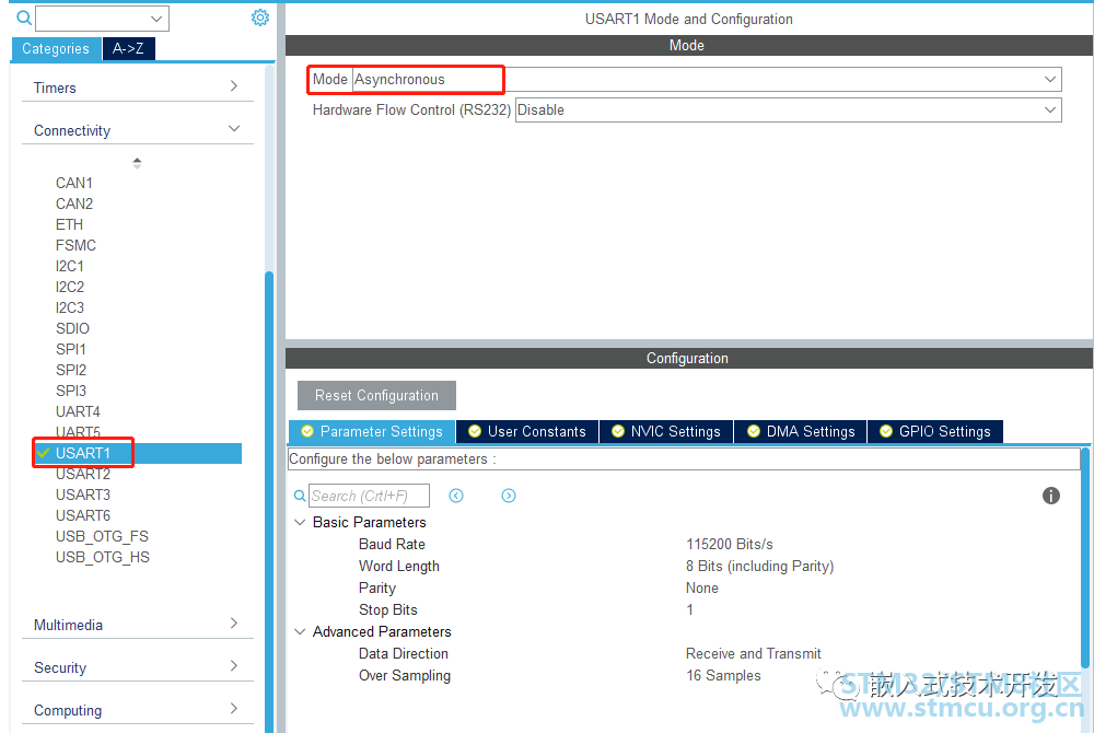

首先,时钟等的配置参考之前文章的介绍(STM32CubeMX之GPIO的使用)。串口部分配置如下:
选择Mode为常用的异步串口Asynchronous,不使能RS232硬件流控制。波特率设置为115200,数据长度8位,无校验位,1位停止位。

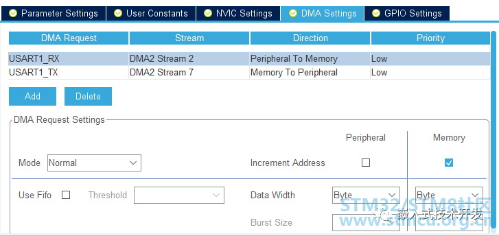

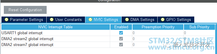

打开中断和添加发送和接收的DMA,DMA参数设置为默认即可,如下图。

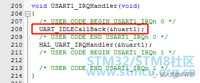

在串口中断函数中调用空闲中断函数。
