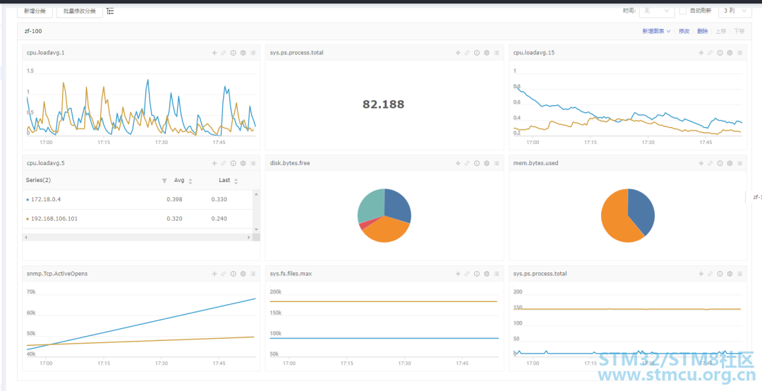

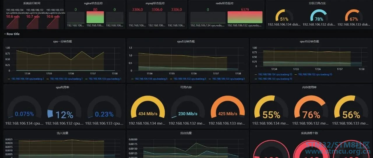

最终搭建完成成品监控效果如图所示

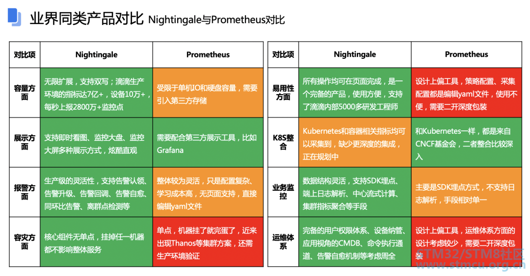

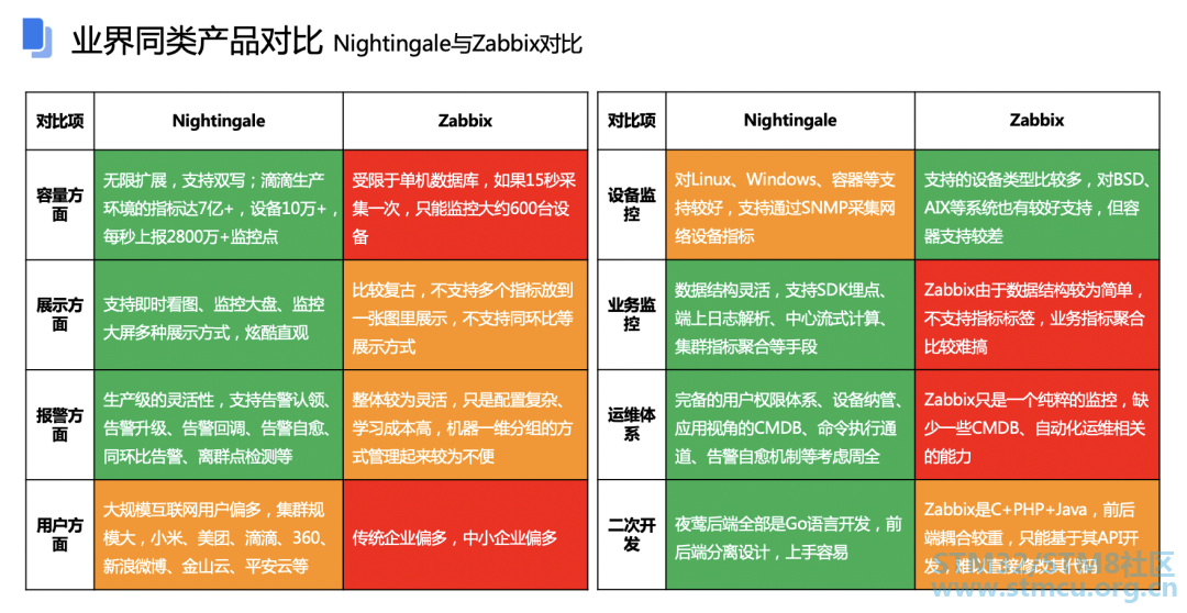

夜莺是一套分布式高可用的运维监控系统,最大的特点是混合云支持,既可以支持传统物理机虚拟机的场景,也可以支持K8S容器的场景。同时,夜莺也不只是监控,还有一部分CMDB的能力、自动化运维的能力,很多公司都基于夜莺开发自己公司的运维平台。重点是部署方便快捷,相比目前主流的监控系统zabbix和Prometheus有自己的优势。更适合国人的操作习惯和体验,有着许多大公司线上环境的最佳实践,如美团,滴滴等等

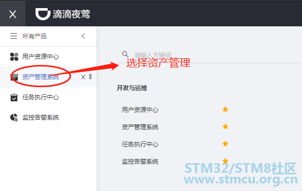

夜莺运维平台是滴滴开源的一个运维平台有着滴滴公司最佳实践 夜莺拆成了四个子系统,分别是:
用户资源中心(RDB)、资产管理系统(AMS)、任务执行中心(JOB)、监控告警系统(MON)具体介绍请看官网,这里重点说明下部署步骤

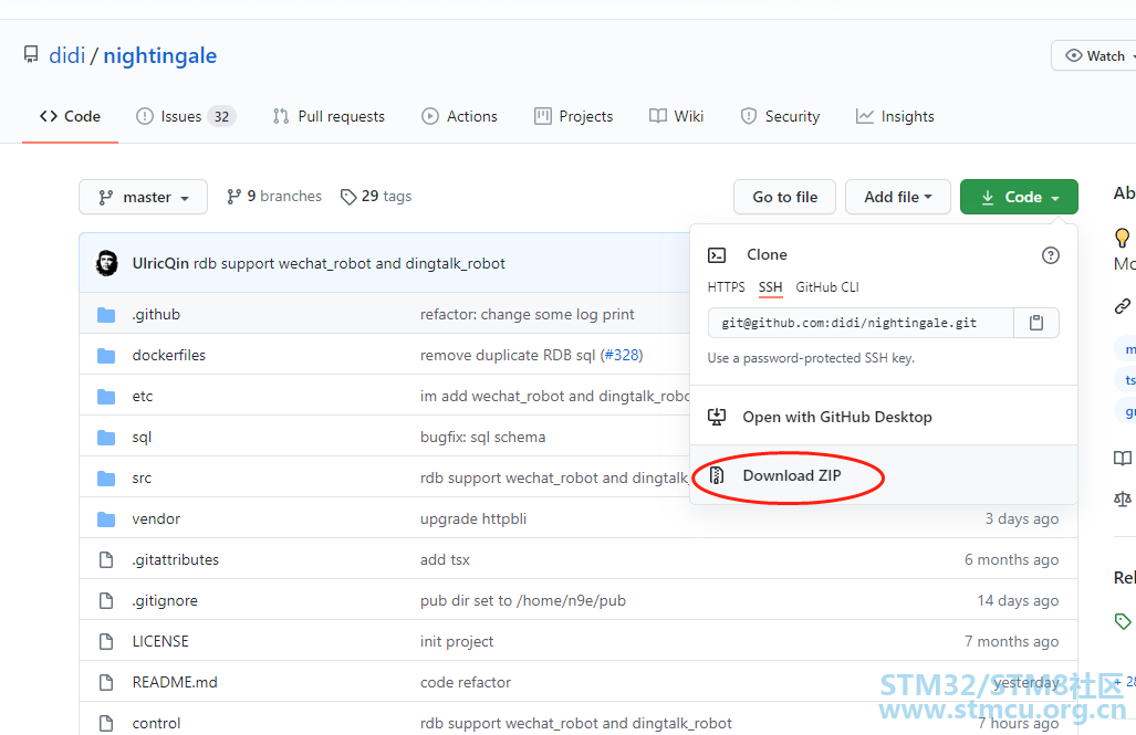

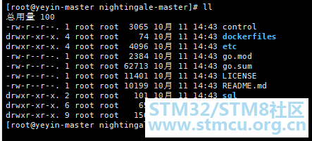

第一步github拉取代码镜像到服务器指定位置

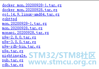

也可以去http://116.85.64.82/ 拉取最新版本的tar包
拉取完成如图所示

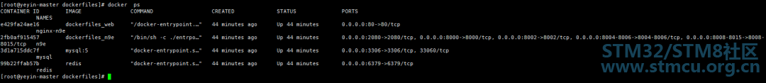

启动完成docker ps 会生成如图所示四个容器
微信图片_20210121160735.png 9 \8 j5 @$ r: i; w6 m
注意端口不要被占用,否则无法正常启动若无报错则可正常访问
初始账号密码为 root   root.2020
至此 master节点搭建完成

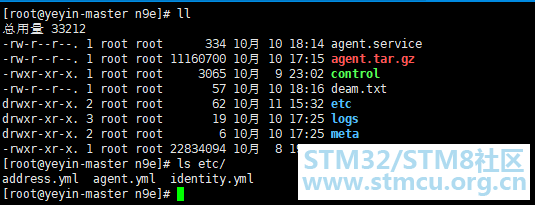

将 control n9e-agent/etc/address.yml  /etc/agent.yml /etc/identity.yml  打包拷贝到/home/n9e/
如图所示

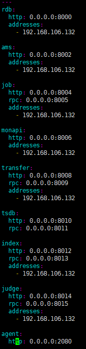

修改配置文件
vim address.yml
将全局192.168.106.132改成master节点的主机的ip
:%s/192.168.106.132/ip/g0 t9 A0 r' M! N4 x

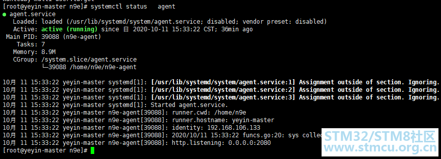

配置开机自启服务
vim     /usr/lib/systemd/system/agent.service
+ ]  f7 m- R6 i. d0 ~, kDescription=n9e agent6 Y! o% D  w5 q1 Q. C% C* a
After=network-online.target0 K6 l! X# \$ c" v6 ~$ ]
Wants=network-online.target1 m7 T8 y1 H9 r/ O, x( p# I7 s
, g. R8 i+ |" J5 R2 _- g( y1 U0 P
[Service]1 J( V1 {" p1 q$ K2 r$ P$ ^! p
# modify when  deploy  in prod env
+ q+ j( y; _  o2 _1 ^% c, Q, R4 bUser=root+ {7 f9 {: F# Y! }4 d# L, A
Group=root5 k# ~' t8 q& ^( g% b
& j* o8 p$ l( u- o$ q  J5 T+ c' `
Type=simple
5 `' u7 I: U8 c7 x' `' |% {Environment="GIN_MODE=release"
; H8 h8 X) r( J$ @2 TExecStart=/home/n9e/n9e-agent$ }7 C! B3 Z2 L, a
WorkingDirectory=/home/n9e+ v0 L7 L+ w: D7 E& E9 p
. x+ f+ a5 ?: ?1 M) v% wRestart=always
8 o# J2 h# j& |* IRestartSec=1
% q- b3 ?0 P; n4 S" F/ |  aStartLimitInterval=0) [9 W2 U' [3 x
( p- ^2 }# O$ r# U# `) T8 T0 N1 U[Install]
9 y2 g& w& E. E! U; E# s  c; P. `WantedBy=multi-user.target7 [0 X3 g' M! W: r  C3 T+ `
systemctl restart  agent
4 I8 V! T7 Z# U4 q7 j/ f4 Q7 U+ g, Psystemctl enable  agent5 H. D$ ]0 ]' h% m, h% n
检查无报错说明启动正常
systemctl status   agent

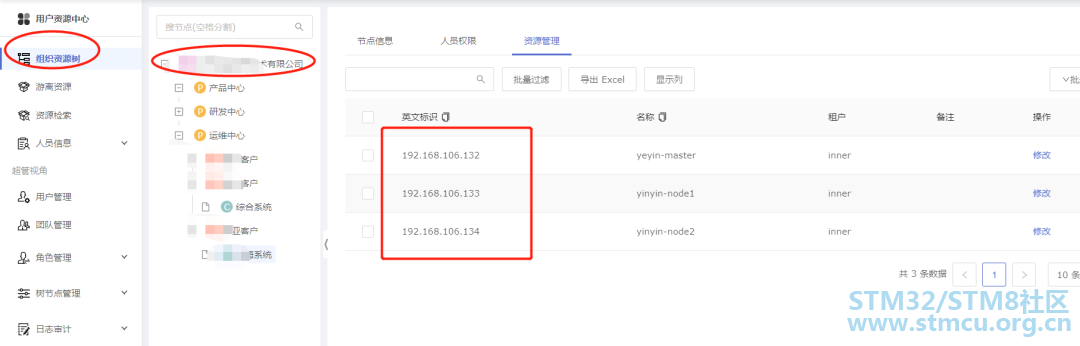

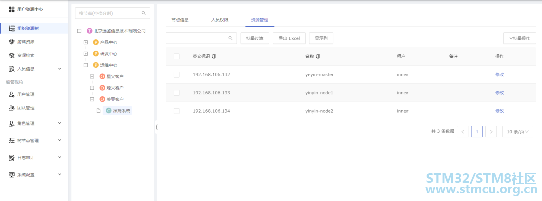

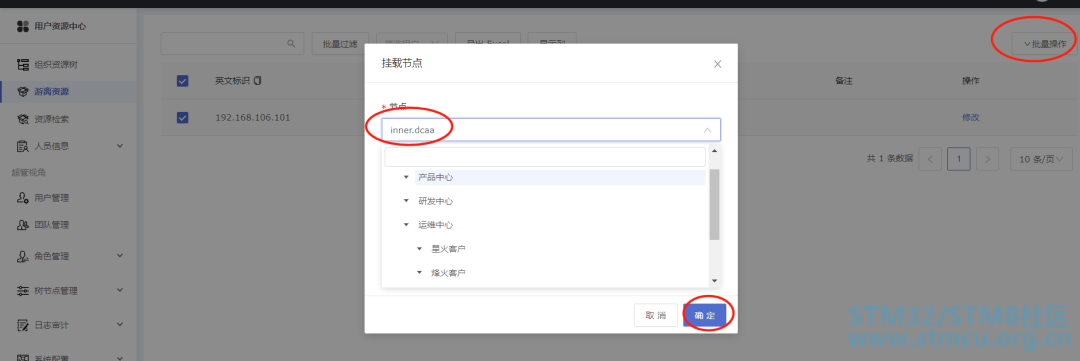

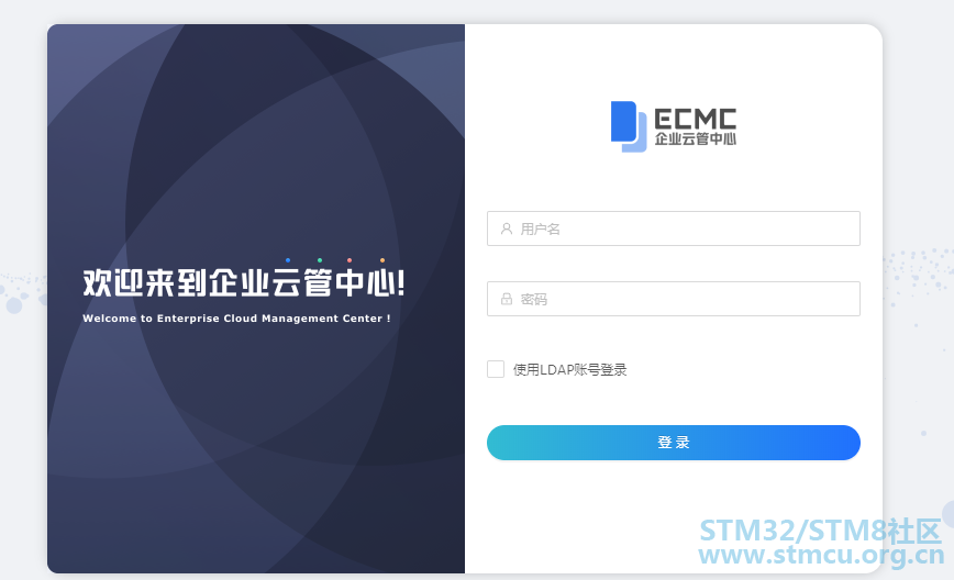

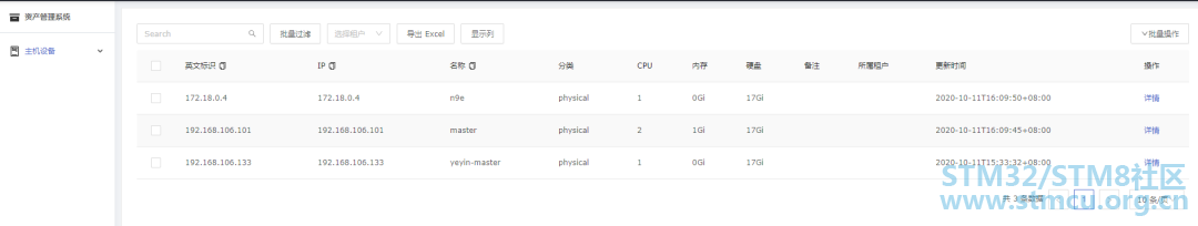

进入web平台
即可看到刚才添加的node节点的主机信息

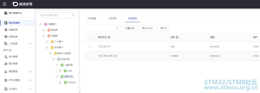

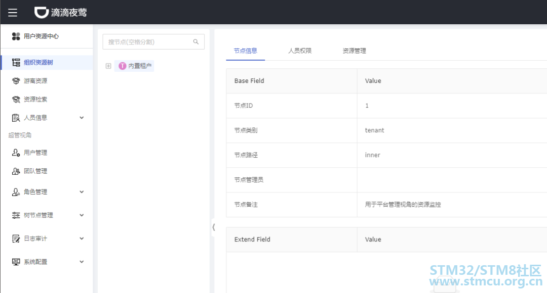

选择游离资源-挂载资源,将相应的服务器挂载到相应的项目目录下
选择组织资源树-选择相应的项目
能够看到刚才挂载的相应系统

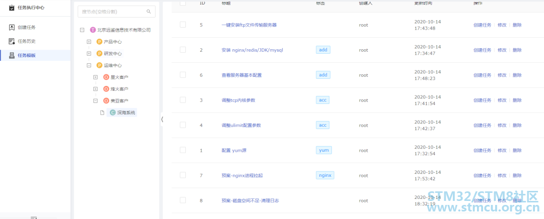

任务执行中心可以批量执行任务,将相应的任务提前创建好,便于相应节点来批量执行任务
用户中心可以批量加入服务器

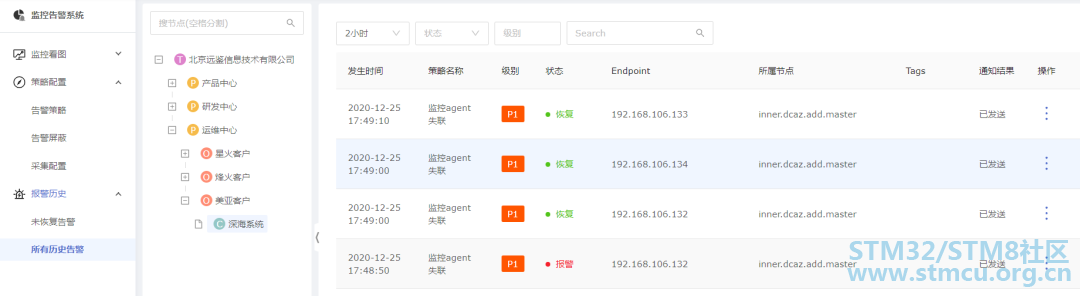

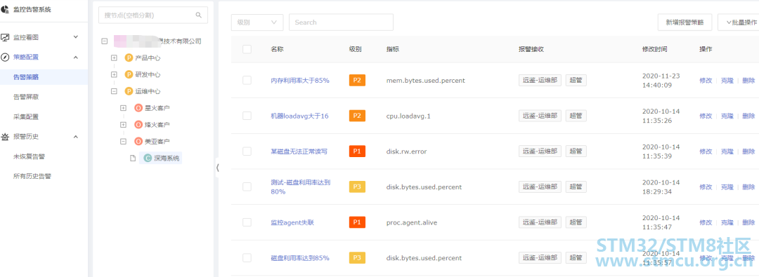

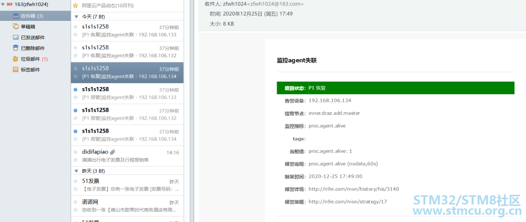

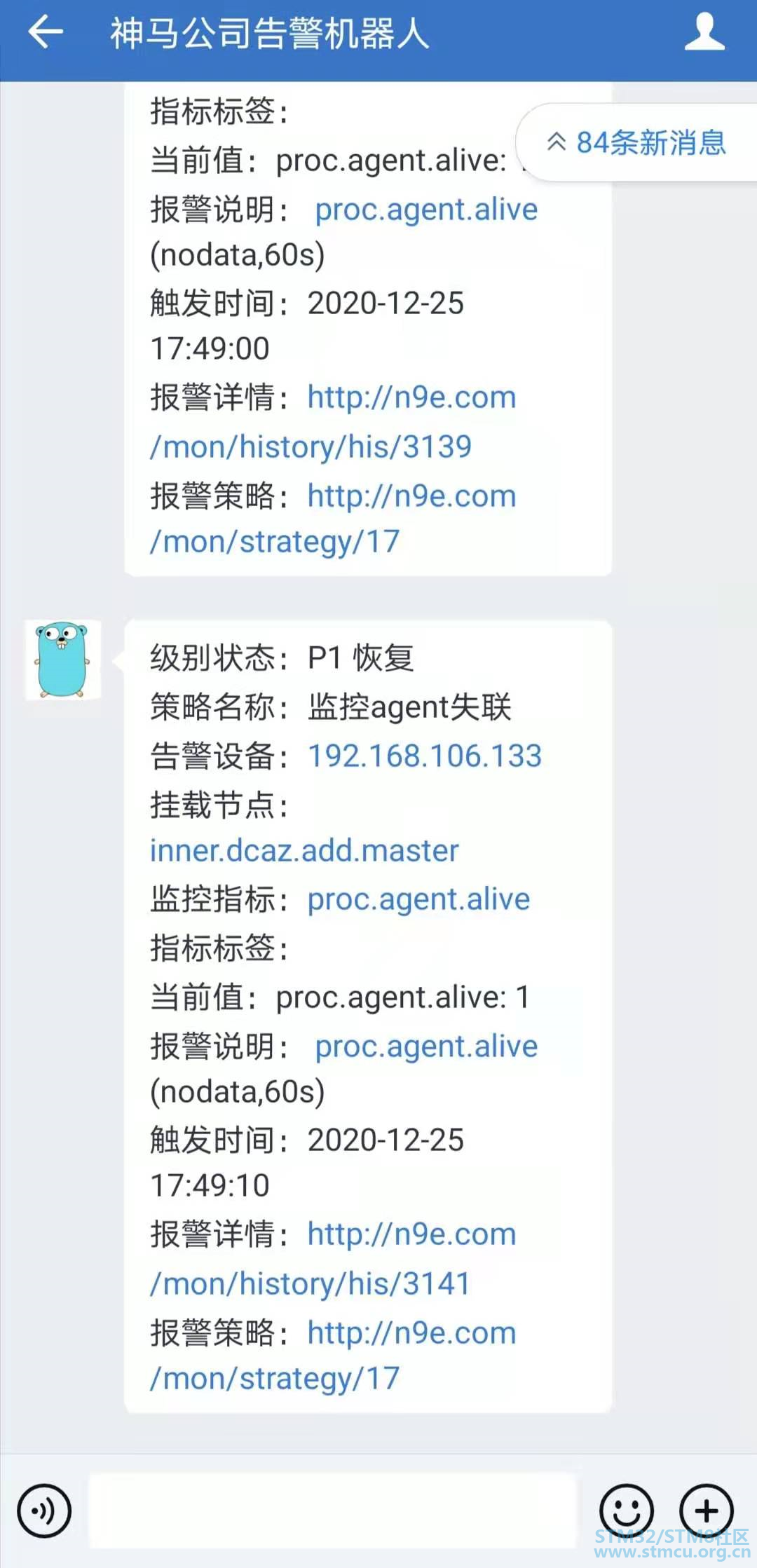

告警策略可以根据自己的需求配置
报警支持 邮件,钉钉,和企业微信

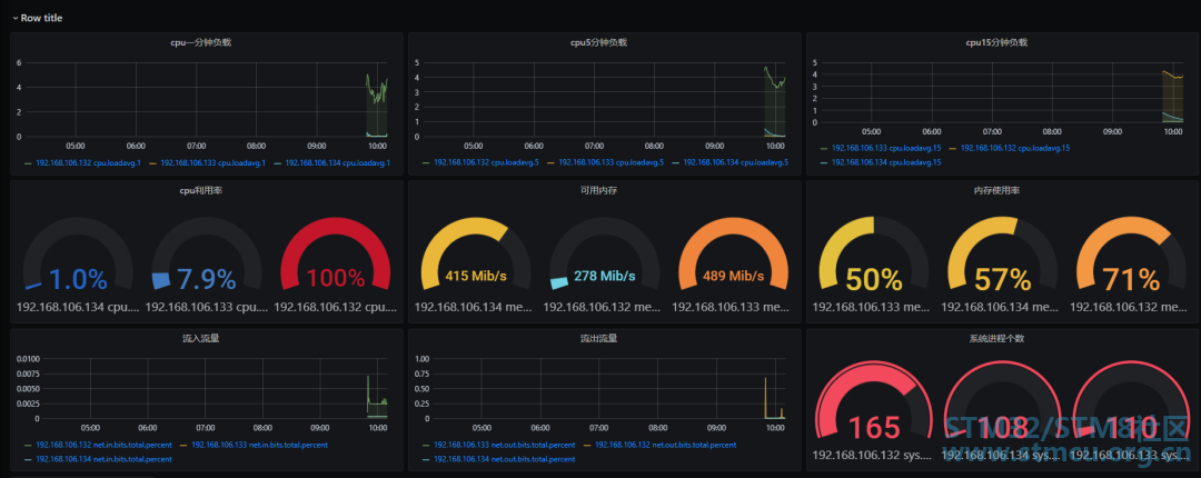

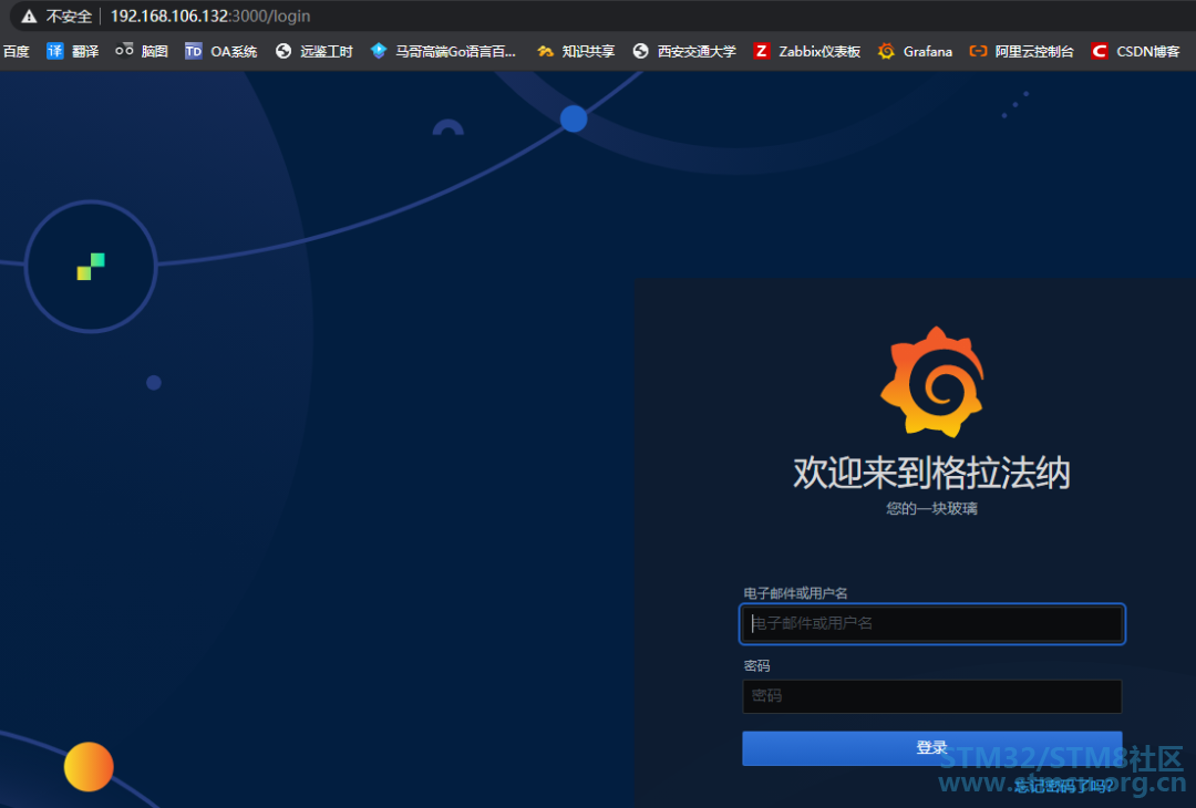

yeyin配合grafana做展示平台
wget https://dl.grafana.com/oss/release/grafana-7.3.2-1.x86_64.rpm
& P. c1 b% w" ]" r0 c; J' n+ ysudo rpm -i --nodeps grafana-7.3.2-1.x86_64.rpm
5 R" s6 T* ~) c0 Z, bsystemctl start  grafana-server.service 9 E" w. j1 e7 k! c* O
systemctl status grafana-server.service
7 z5 d8 H2 D9 F0 k) X9 E) g

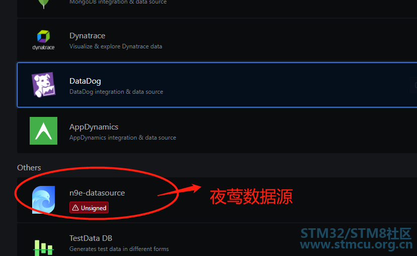

将n9e插件加入到grafana中grafana-cli --pluginUrl https://github.com/n9e/grafana-n9e-datasource/archive/v1.5.3.zip plugins install grafana-n9e-datasource( j+ b. n- t& K+ W1 A
systemctl restart grafana-server.service  #重启服务

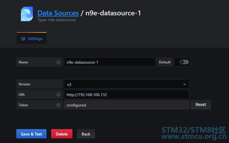

& V( a7 U  V% [3 x2 a$ Q访问该地址    http://192.168.106.132:3000/
. J! y3 S3 C/ U: |
初始账号密码 admin/admin
9 m0 g" l* w3 f# _5 b6 ]. V( U1 g

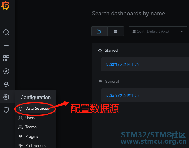

具体配置如下
然后配置你想要添加的图标显示想要监控的内容
最终能够呈现的效果如图所示的看板监控。
