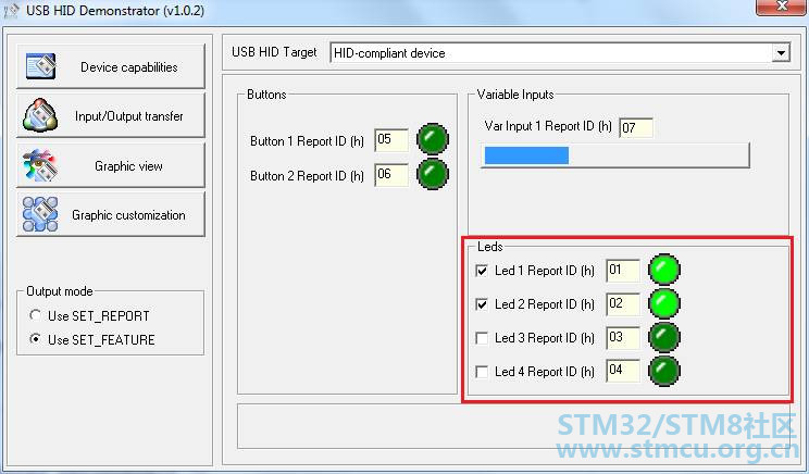

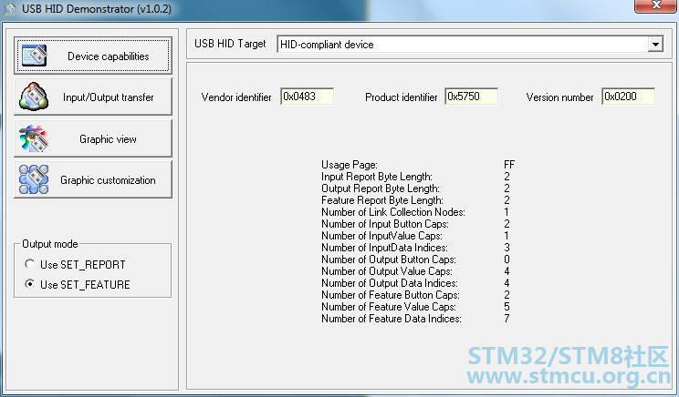

PC端软件使用ST免费提供的Usb Hid Demonstrator。这个软件可以在ST官网上免费下载到。连接地址:STSW-STM32084,此软件调用的是windows标准的HID类驱动,所以无需安装任何驱动程序及可运行。
下载安装完这个软件之后,我们就可以开始开发STM32的USB 从机程序了。

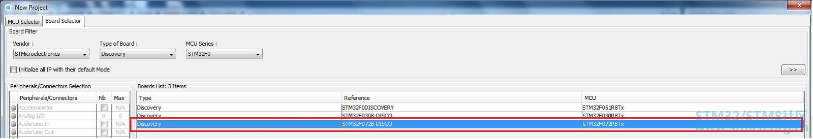

首先,打开STM32CubeMX,新建工程,选择STM32F072B-DISCOVERY开发板。

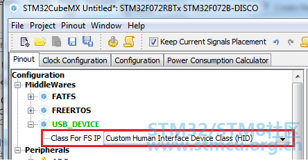

其次,在Pinout选项中,开打USB的device功能。
并在Middleware中选择开启classfor IP中的 custom Human Interface Device(HID)

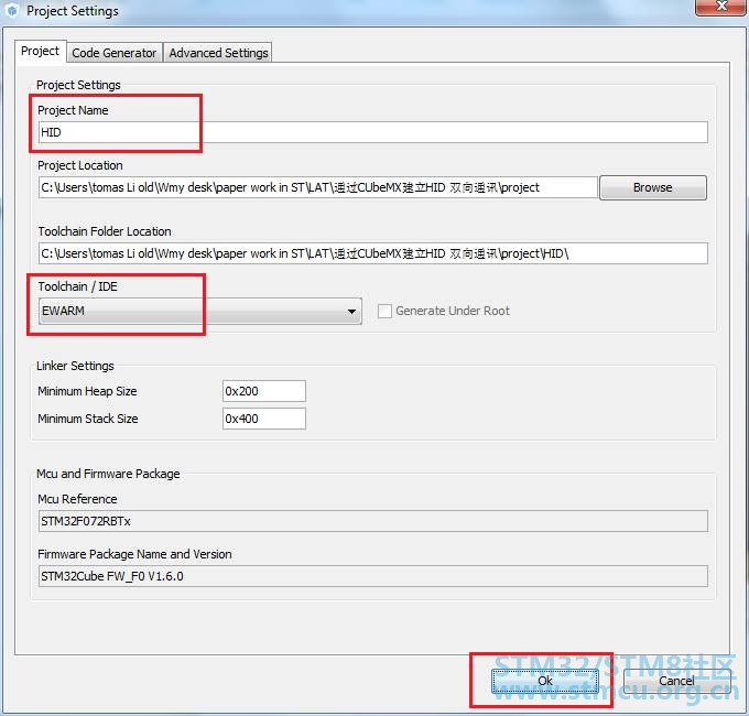

点击“保存”后直接生成工程。我们这里以生成IAR工程为例,项目名叫做HID。

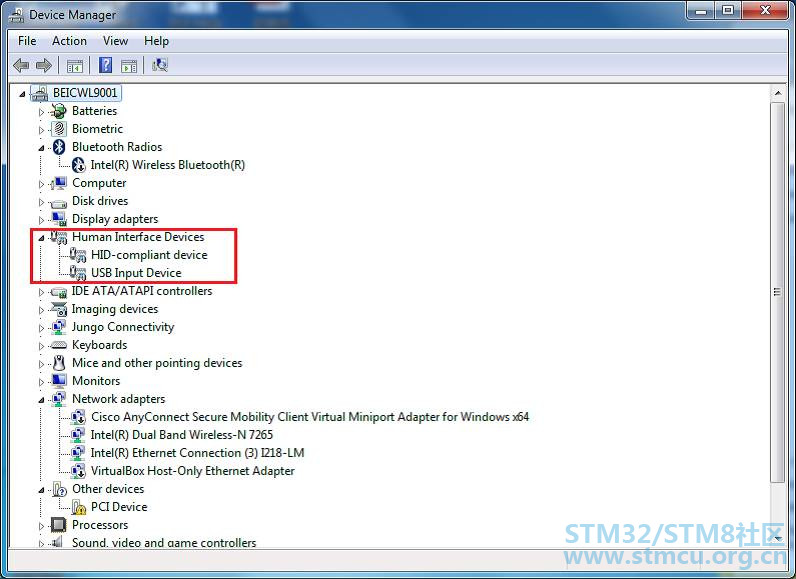

这样基本的程序框架就已经成功了。此时我们可以先编译一下,看看是否有任何遗漏的或者笔误。如果编译是正确的,那么我们就可以先下载到硬件开发板上,连接到PC端,看看是否可以枚举出设备。如果您前边的修改都是正确的,那么在PC的设备管理器中会看到如下图所示的内容。
注意:开发板上有两个一模一样的Mini USB接口,一个是USB USER,另 一个是USB ST-link,下载代码的时候用USB ST-Link,连接电脑运行程序的时候要用USB USER。
此时我们的USB枚举就完成了,这个是USB通讯的关键步骤,之后的应用通讯内容都是通过这个枚举工程来进行“规划”的。

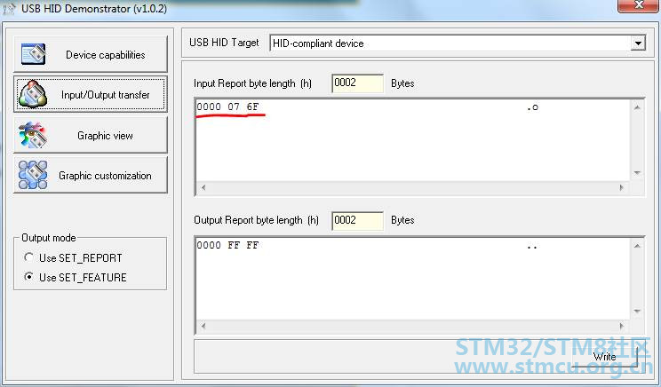

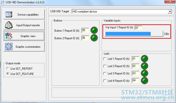

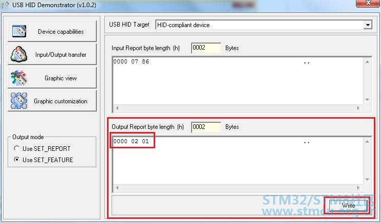

编译后下载到MCU内,连接上位机软件即可看到如下所示的进度条在不断的增长。
这个就是我们上传到的数据在上位机的图形显示,你也可以看Input/outputtransfer里的数据变化。
这样看起来是不是更像是串口调试助手了?嘿嘿本来机制就差不多的。

编译之后下载到MCU内,通过USBUSER连接到PC端,打开UsbHidDemonstrator,我们可以通过勾选右下角的图形界面来实现控制开发板上的LED电量或者关闭。
当然,这个是通过图像化的界面来进行控制,你也可以通过Input/outputtransfer中的写入对话框来完成这个操作。注意,写入的第一个字节是ID,表示你想控制的是哪个LED;第二个字节是0或者是1,表示你想让这个LDE的状态变成灭还是亮。
