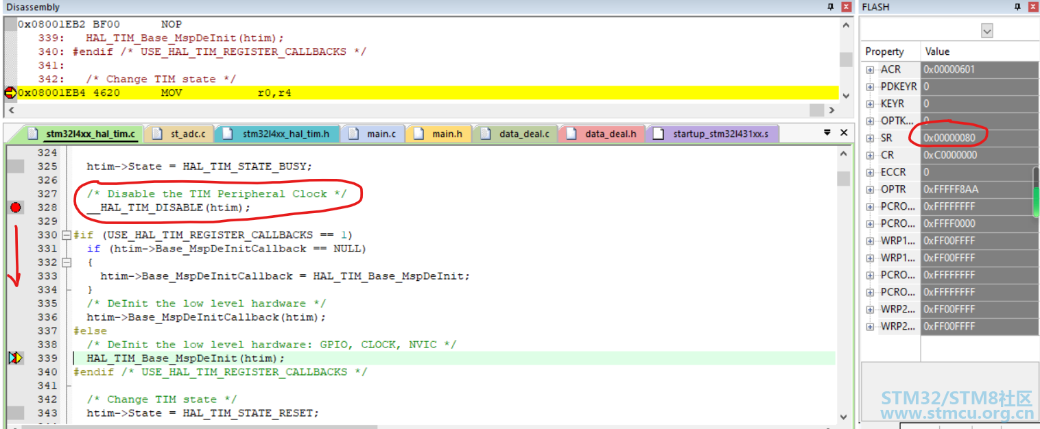

STM32L431反向初始化TIM导致FLASH->SR寄存器的PGSERR位置1
Love_ST 提问时间:2021-1-24 10:53 /

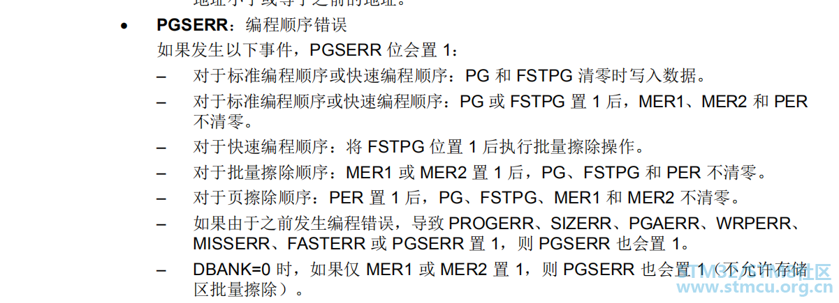

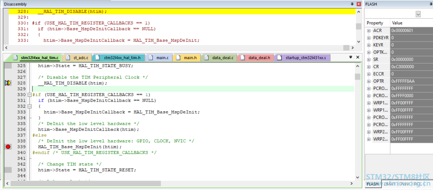

     项目要求使用STM32L431内部FLASH存储一些调电保存参数,调试发现第一次将参数写入内部FLASH没有问题,当时当我再次写入时,报错,写入不成功,我调试发现在我写入之前FLASH->SR寄存器中的PGSERR位置1了,导致我擦除失败,我进一步调试发现,在我再次写之前这个标志位就已经置1了。     于是我单步调试发现这个标志置位发生在我调用“__HAL_TIM_DISABLE()”函数时(此函数位于HAL_TIM_Base_DeInit()中)自动置位的,我看手册也没找到产生这个问题的原因,是芯片BUG还是程序BUG?

/** 下面这个函数会导致PGSERR置位 */
  HAL_TIM_Base_DeInit(&TimHandle);
