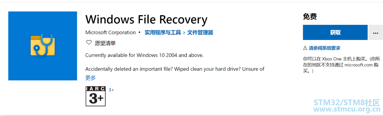

现在好了,最近微软在 Windows 10 应用商店中上架了一款免费的数据删除恢复工具 Windows File Recovery,猿妹再也不用担心误删文件了。
( S3 _+ x3 Y5 O- f; V
Windows File Recovery基于命令行程序设计,大小仅有8.26MB,所有Windows 10用户均可免费下载使用。
! {! `- J0 K3 W2 V4 P
无论是照片、文档、视频还是其他,Windows File Recovery都可以帮你恢复,而且它还支持机械硬盘、固态硬盘、U盘、SD卡等多种硬件类型,遗憾的是,不支持网络驱动器文件恢复。

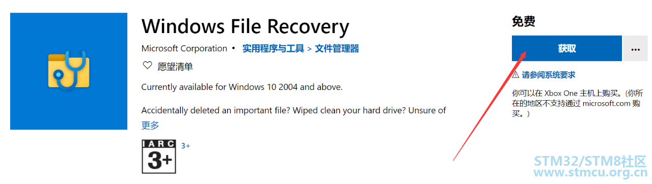

1、安装下载! p( j4 n: v& Y, q, F

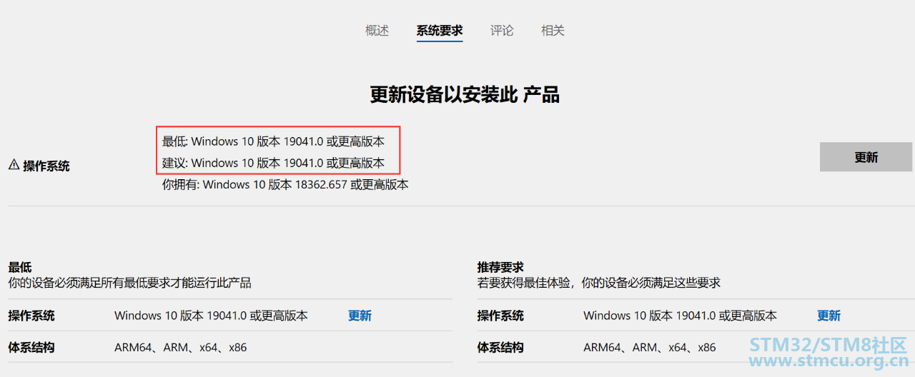

首先,通过下载链接打开“Windows File Recovery”的下载界面,点击“获取”按钮安装。(下载地址:https://www.microsoft.com/zh-cn/ ... etab=pivot)这里需要提醒大家的是,安装Windows File Recovery操作系统要求Windows 10版本19041.0或更高版本,如果你的系统版本过低会导致安装失败,跳出以下提示:
( ~- n; j% u3 C6 m, [% o4 d% X

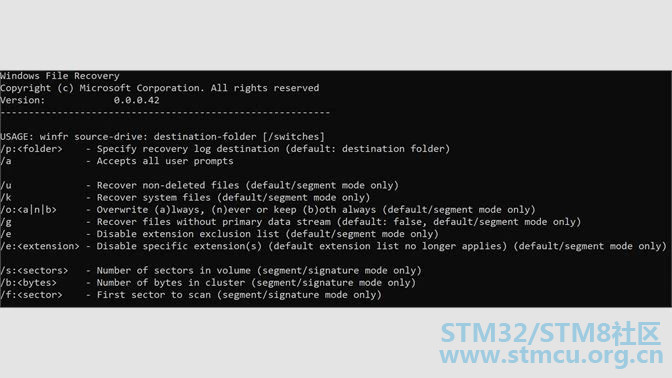

关于详细的命令行语法,微软也给出详细的文档示例,感兴趣的同学也可以去了解了解,英语比较薄弱的小伙伴们,可以通过浏览器翻译软件翻译一下,相信这些都是难不倒你们的。(文档地址:
https://support.microsoft.com/zh ... -restore-lost-files)
