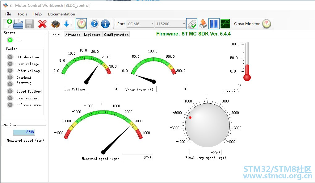

我的电机与st moto workbench里的方向是相反的.
tomcat 提问时间:2021-1-25 16:36 /
用的带霍尔传感器的FOC 现在电机可以转起来了,但是不能调速,一直是固定速度在旋转,而且与 ST motor workbench 5.44 里的UI 是相反的..百思不得其解,找论坛里的大神帮忙分析一下,哪里不对了..
看图,我设置反转时,UI 是正转 , 我设置正转时,  UI 是反转... 也不能调速,一直是 图中的那个速度.

七哥 回答时间:2021-1-25 18:13:59
正、反转是相对的,换个线序也许方向就换过来了。
tomcat 回答时间:2021-1-25 18:16:39
谢谢回复,同意你的观点..可是这个无法高速,一直以最大的转速旋转.  不知道问题出在哪里.
tomcat 回答时间:2021-1-25 18:20:46
刚刚对调了一下线序,转不了了,一直来回晃.
mmuuss586 回答时间:2021-1-25 20:34:43
无感先转,并同时用示波器看霍尔的线序,可以参考我们教程;
