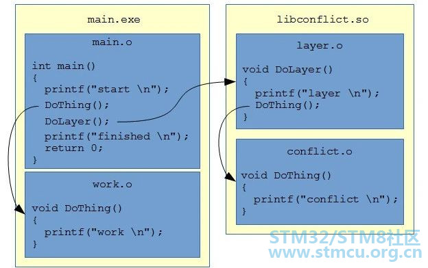

想象中
+ _* J0 z. l, f; s* S% O7 S
. b6 D) Z! z1 \) c

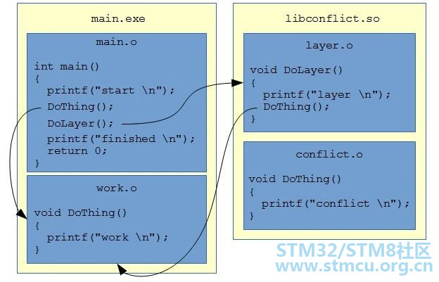

实际上
# w0 j! z. h( P; X$ c. A& p3 @; j* Q7 s# ?/ p6 c
7 ~. m, c# _; y) {& V

这里输出了两个work,正常情况下第二个work应该输出conflict,怎么解决呢?
+ E9 K5 X* r7 N, W% ?
可以考虑使用-fvisibility=hidden来隐藏内部的符号,链接库内部使用的符号把它隐藏掉,不让它被导出,外部也不会改变它的调用路径。
