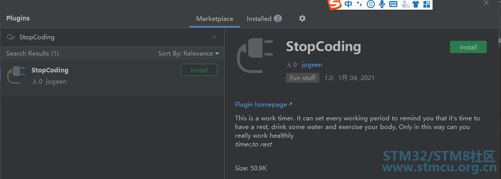

安装
  • 在 IDEA 中直接搜索安装 StopCoding 插件(官方已经审核通过)
    ( }" k) E. j) J. N7 q# O1 s

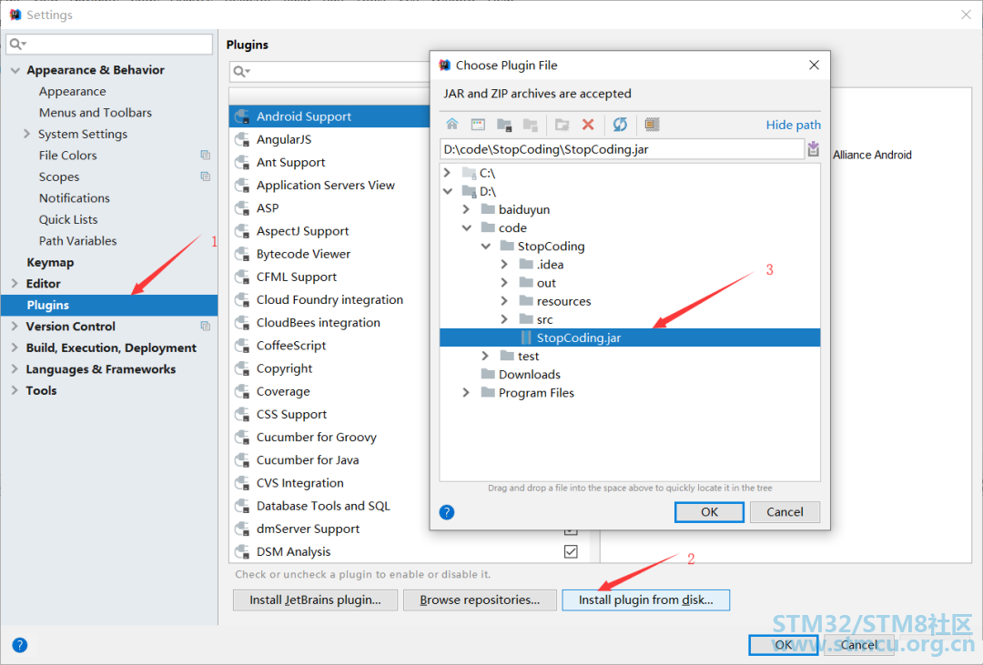

2. 内网开发的小伙伴 可以下载之后进行本地安装 下载地址
  • 本地安装:
    / o: A5 x" q7 O

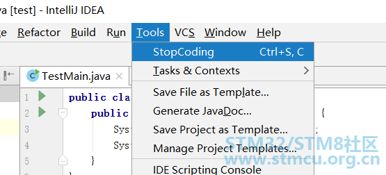

  • Step1. 然后在菜单栏中 tools->StopCoding
    : _( C# G2 C1 ]3 U4 j0 x9 {( R" @* `

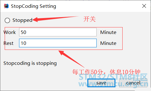

  • Step2. 设置适合你的参数然后保存。" o5 Q  s- @: f% S+ M% j& l, V

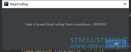

  • Step3. 然后快乐的 Coding 吧,再不用担心自己会沉迷了。工作时间结束,她会弹出下框进行提醒,当然,这个框是关不掉的.只有你休息了足够的时间它才会自动关闭。
    8 t0 O5 `( {* Z0 a
微信图片_20210126095639.png 图片

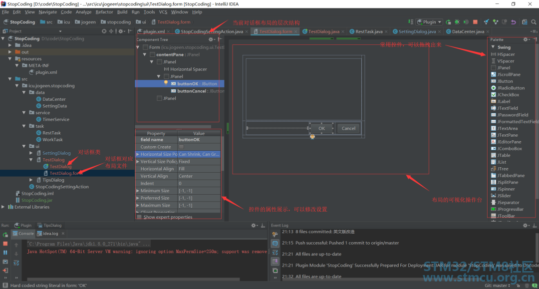

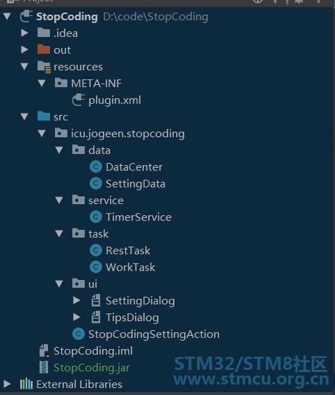

插件工程结构 微信图片_20210126095643.png 图片
  • plugin.xml. S# |+ g3 @% o+ t
这是插件工程的核心配置文件,里面每一项的解释,可以参考第一篇的介绍核心配置文件说明。
  • data
  • 2 H! u- P5 A2 o) k
    % _& P3 A% S2 `; [
    • SettingData :配置信息对应 model
    • DataCenter :作为运行时的数据中心,都是些静态的全局变量: F/ ]* q' C0 o8 f% d3 R+ i) S
  • service
  • & C0 y9 |7 X0 j! N) j. X+ ?4 |
    ( ~6 E& M! K' q: m& G
    • TimerService :这个定时计算的核心代码
      ' Y3 k6 Q* I8 R6 O8 E- [9 g9 |
  • task
  • 8 W- |6 W8 k0 p
    9 r- o2 v+ |6 P  A: i0 b; X: R
    • RestTask :休息时的定时任务
    • WorkTask :工作时的定时任务
      7 o0 P- u' s! D( @4 t; L
  • ui
  • 6 ]) S+ ~* R# h* P& Q
    % d- a4 S1 D( A- [' k
    • SettingDialog :设置信息的对话框
    • TipsDialog : 休息时提醒的对话框
      : B) w; k! O" ~( [$ m  `
  • StopCodingSettingAction :启动入口的 action
    " K- K! _" N9 }8 t/ {$ {

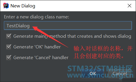

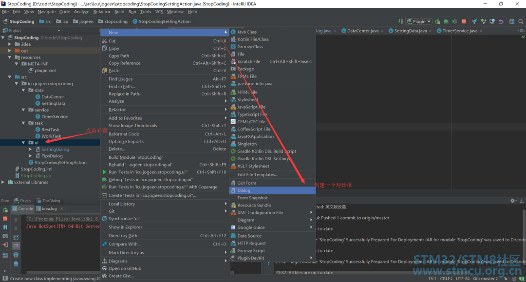

创建对话框
  • Step1- H$ O/ R# T. y
微信图片_20210126095647.png 图片
  • Step2
    # I4 ^9 N' Q; S1 n! x* H
微信图片_20210126095651.png 图片
  • Step3
    " J  a( a6 U7 m$ |" z
微信图片_20210126095655.png 图片
  • 注:这里并没有详细的展开 Swing 的讲解,因为界面的这个东西,需要大家多去自己实践。这里就不做手册式的赘述了。

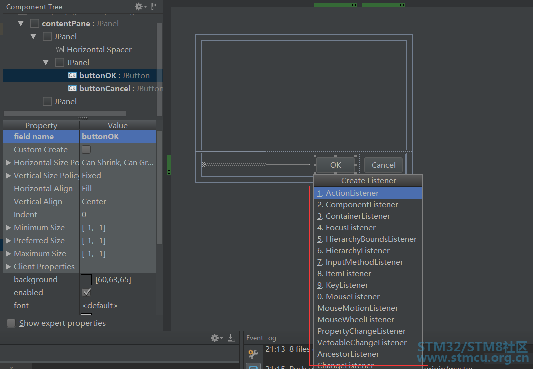

当然我们也可以其它任何控件去创建不同的事件监听器。这里可以通过界面操作创建很多种监听器,只要你需要,就可以使用。

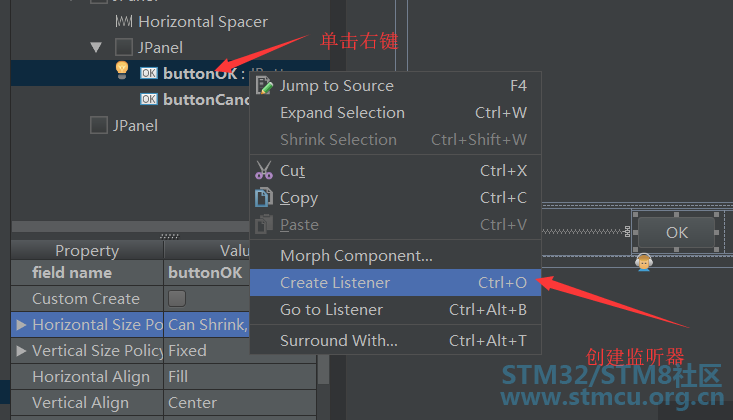

  • step13 E/ L9 K) V) ^3 g) v# k0 B0 m- s
微信图片_20210126095702.png 图片
  • step2- E! f6 p+ b4 b$ x+ o: n

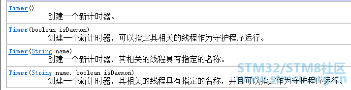

在这个插件里面,需要用到定时的功能,同时去计算公国和休息的时间。所以使用 JDK 自带的 Timer,非常的方便。下面我 Timer 的常用的 api 放在这里,就清楚它的使用了。
  • 构造方法
    + h! v# b. r$ L& k8 R; h. D6 W4 _% Y
  • 成员防范

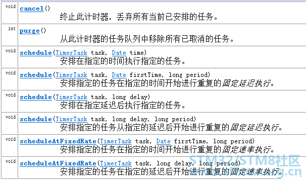

    3 c/ W. K& x' R1 A0 b* A6 k0 E
  • 主要是 schedule 去添加一个定时任务,和使用 cancel 去取消任务停止定时器。
