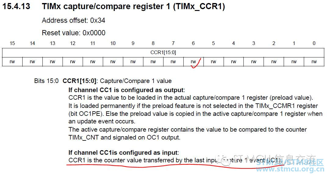

从代码上看并无什么问题。再看看CCR寄存器定义:
从定义上看,CCR寄存器可读可写,作为输入捕捉时CCR的值为最近一次捕捉到的计数器的值。咋看之下似乎也没什么问题。难道库代码有问题?
尝试将库调用直接改为对寄存器的操作,结果还是一样。那问题出在哪里呢?上面那句关于作为通道作为输入时的描述似乎有点意犹未尽的味道。

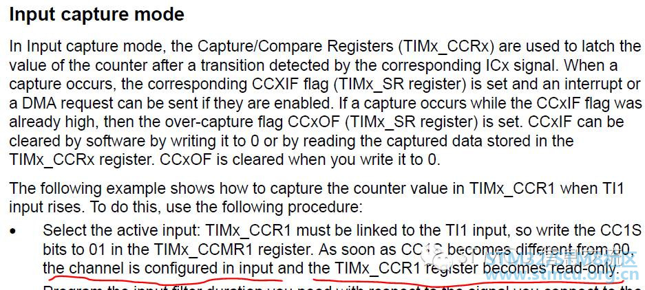

再继续细看关于输入捕捉的章节,看到一段关键性的语句:
上面红线上面的那句话彻底说明白了,当某定时器通道配置为输入捕获时,该通道的CCR寄存器变为只读,只能在发生捕获时硬件装载修改。到这里,问题也算有个了结。对于这个问题,如果手册看得不到位,就有点麻烦。在碰到类似问题时,有针对性地对相关手册章节仔细研读下或许可以柳暗花明。
