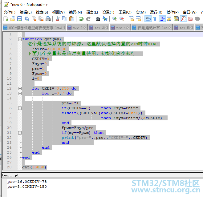

  2. function get(my)3 l3 B+ V, G2 I3 k: _$ Y

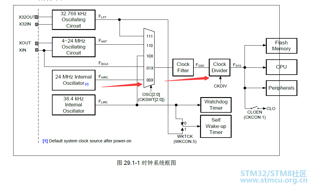

  3. --这个是选择系统的时钟源,这里默认选择内置的24M时钟HIRC
    5 U! F" r( R/ o) g6 x% _8 C9 e- S  T* z
  4.         Fhirc=24000000
    / E/ M8 q1 h0 n( {: A1 S6 i9 r& s4 M, e
  5. --下面几个变量都是临时变量使用,初始化多少都行
    8 n1 V6 \2 y5 O" q
  6.         CKDIV=07 Q3 X: ]& }( m. b) J$ c3 _# g* A
  7.         Fsys=0
    - c0 o0 @9 c9 E( M" R: B8 K0 H
  8.         pre=1
    ! l  Z& U  i, S5 j
  9.         Fpwm=01 ?0 `  I3 ]2 l- d% |
  10.         i=0, `; y7 P: g0 m! S# N
  11.
    & I) o* C4 X! c
  12.         for CKDIV=0,255 do& W2 N' B/ a& R$ m; P4 c
  13.                 for i=0,7 do
    4 O/ R0 D' Q( U  _9 Z/ t$ u1 e
  14. ) h# E% i$ t4 N6 Z8 R6 i6 T
  15.                                 pre=2^i2 P7 X% |0 t( }8 b# `7 l
  16.                                 if(CKDIV==0)        then Fsys=Fhirc' f' O, D  P: R+ @# l. n9 `
  17.                                 elseif((CKDIV>0)and(CKDIV<=0xFF))
    - S6 Y. u% O9 d; _5 Q. d
  18.                                                                 then Fsys=Fhirc/(2*CKDIV)
    * T1 p" U/ D- l, L- F6 O  y) J% U
  19.                                 end
    * d/ J0 o4 l" L: J$ S
  20.                                 Fpwm=Fsys/pre; ~- Y& e* ?- j& A# s0 e3 }) d9 p
  21.                                 if(my==Fpwm) then( |. k8 u( }- M, ^% P
  22.                                 print("pre="..pre.."CKDIV="..CKDIV)
    3 K4 `1 `! h5 A, n  E0 `7 o  J
  23.                                 end                       9 i! n0 c$ J% a; k3 X9 A
  24.                 end
    2 G/ v9 w; K8 c7 F* S2 p/ `; S
  25.         end% [- ^6 ~! E1 @* C' t
  26. end8 Z$ Z6 z0 I1 W& ]0 T" \% z, B
  27. 3 y( O  j$ \# u/ Y
  28. get(10000)
6 M" i0 r- \& x& J

发现有两组参数可以满足需求
9 e8 s  Z8 h+ A- T* Gpre=16.0CKDIV=75" }' V+ |1 I( V, j
pre=8.0CKDIV=150
4 A- @8 D" e6 D& e1 E

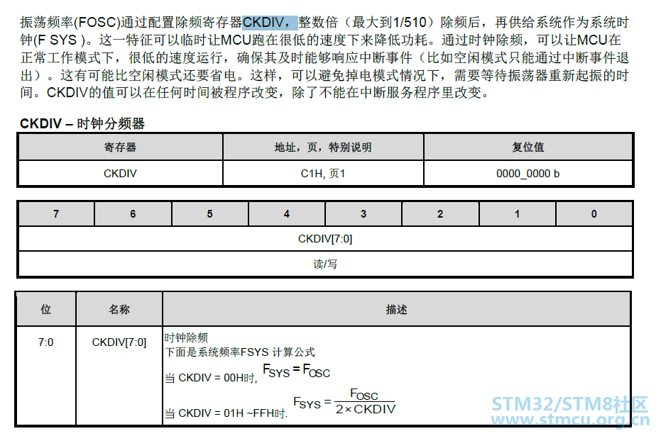

CKDIV是这里,选择内部的RC振荡器后的分频
" ^. B# a5 D! z
微信图片_20210128103524.png 7 G/ d& p5 V+ x/ V, c( g) ]' M
CKDIV = 75;& W2 r8 f4 Z# C* P" D6 j
PWM0_ClockSource(PWM_FSYS,16);7 h1 [+ t" G% A
或者, y' e5 u/ m! d/ I- S5 ?9 J
CKDIV = 150;PWM0_ClockSource(PWM_FSYS,8);
