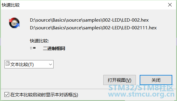

在上面测试结束后,我还特意打开了我的keil软件,结果发现两个生成的机器码都是一样的。
所以说,如果在项目中遇到这样的写法,就不要再感觉奇怪了,他们都是没啥问题的。
只不过for(;;)看起来更优雅一些。
还有一种情况while(1)里面的1是一个常量,在一些编译器中,设置的检查规则比较高的话,会提示一个警告,for(;;)就不会存在这种问题,因为里面就没有变量,也没有常量。
