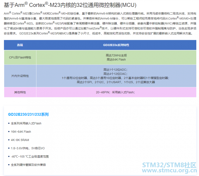

于是在很多国产MCU里面做了甄选,最终GD的因为新能优越,价格便宜获选。GD32E230对标的STM32F031,实现了PIN TO PIN兼容,寄存器不是完全兼容,但是GD的主频可以实现72M,这就很恐怖,STM32F031才48M,之前还得超频到56M使用。不得不说,GD强! 8 V3 p# M) }1 {0 r! x8 V

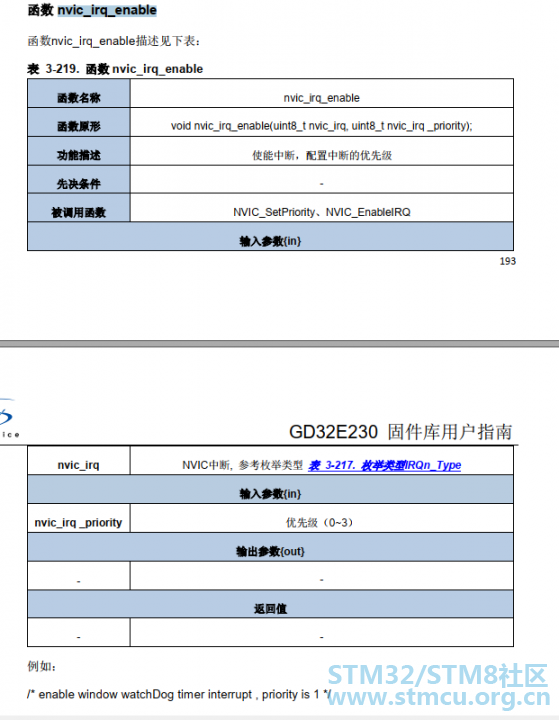

( ^- A  i+ e* Y; @* Z; ?串口中断配置- ?4 ^' J, k9 W6 d5 R1 @
串口中断的配置只需要一个API函数,相当简单。
0 L8 ]' Q& X  h) N1 ?: j
nvic_irq_enable(USART0_IRQn, 0);8 q/ f+ j- a$ g2 e6 G# e' A

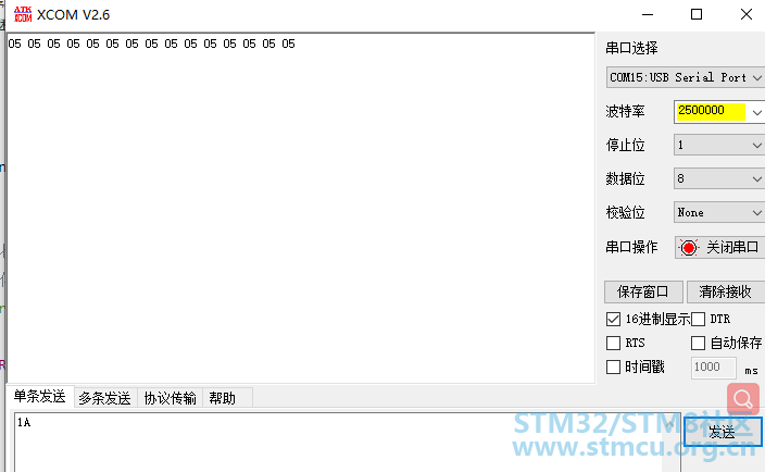

运行结果3 T* h- _' a9 z. u
微信图片_20210128150811.png 7 F8 E$ K8 F3 |0 g3 Q' z
' j7 B% w1 n6 k- z1 J& r; o
到此已经实现了USART接收中断,接收判断之后回复数据。2 j) o9 D) V  \: Z( I, m( E9 O3 O
