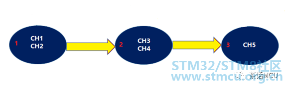

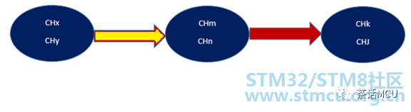

有时我们可能需要对多个ADC通道进行分组转换,组与组之间希望有可调的时间间隔。比方像下面图示的情形。先转换头2个通道,再转换中间2个通道,之后转换最后的2个通道。
2 }4 r2 h* ?! [: o2 z0 x( A, r0 z. g
如果我们采样查询或中断方式,每转换完2个通道后,然后做后续通道的切换配置再启动AD模块也是可以的。至于那个时间间隔我们往往会使用定时器来协助。显然,这样做有时会显得有点繁琐。

像上面这种情况,我们还可以考虑使用ADC的间断转换模式。即将一个ADC转换通道序列分成几组,每来一次ADC转换触发事件,就转换一组AD通道,这样依次进行直至整个序列转换完毕。
/ v; u+ O+ U0 O4 q9 _5 s

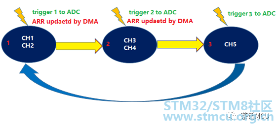

比方,我们用到某ADC模块的CH1/CH2/CH3/CH4/CH5五个通道,将它们分成3组,使用定时器触发ADC。第一次触发时,进行CH1/CH2两个通道的AD转换,第二次触发时进行CH3/CH4两个通道的AD转换,第三次触发时,完成CH5通道的AD转换。 第四次触发时进行跟第一次触发一样的转换,这样循环下去。
4 m" F0 R7 B3 r4 {9 j2 Z
不妨基于上面的描述举一个实际的例子演示一下。使用STM32F411-Discovery开发板来做调试验证。用到ADC1模块的从CH1开始的连续5个AD通道,被分成3组。如下图所示。

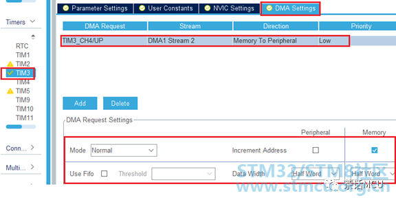

2、开启了两路DMA传输,1路用于ADC结果的搬运,另1路用于定时器ARR值的更新。
) X0 d1 U$ _$ b0 ?7 v/ `$ @# N  B
第1次定时触发事件发生时,完成第一组AD通道【CH1、CH2】的转换,同时触发定时器的DMA传输,修改ARR的值,由其决定第1次触发事件与第2次触发事件的的时间间隔;当第2次定时触发事件发生时,完成第二组AD通道【CH3、CH4】的转换,同时触发定时器的DMA传输,修改ARR的值,以决定第2次触发事件与第3次触发事件的时间间隔;当第3次触发事件发生时,这里只做第3组AD通道【CH5】的转换,不通过DMA对ARR进行修改,其值将在ADC的DMA传输完成中断的回调函数里由用户指定。

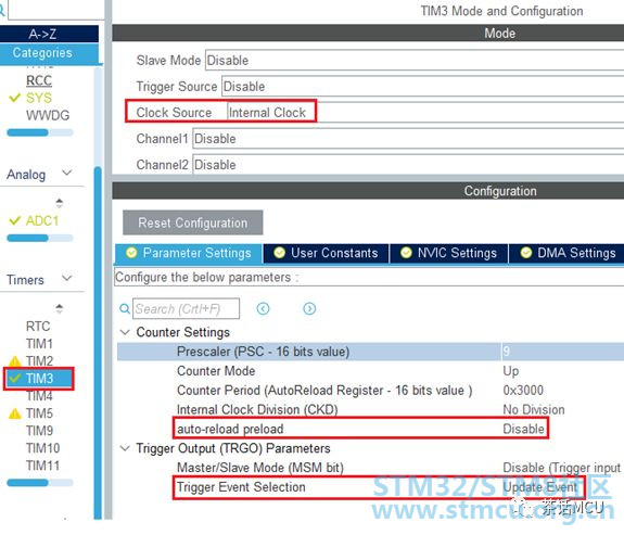

1.1 TIM3的配置,TIM3的更新事件触发ADC转换,并触发DMA做ARR的更新。

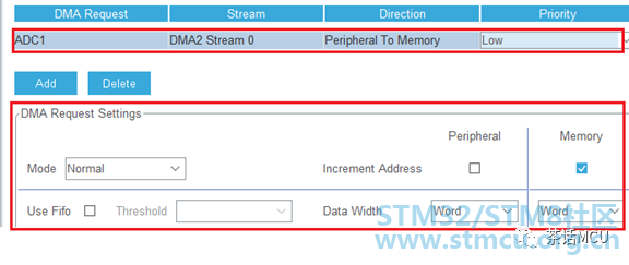

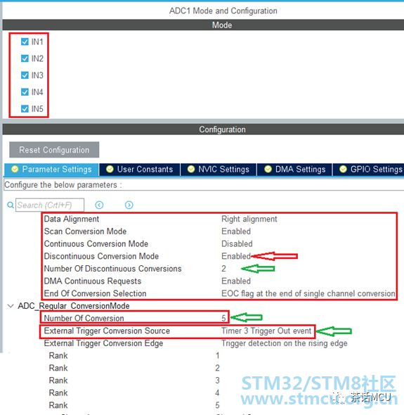

1.2 ADC的配置。【选择5个ADC通道,间断转换模式,启用ADC的DMA传输】
$ Q  |. Q/ q' M4 ?# N$ Q: ]+ ~& n# |

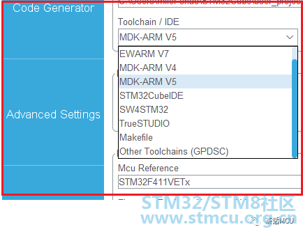

二、生成初始化代码。
) _: _/ e/ K2 L/ B0 c
基于STM32Cube库,生成基于ARMKEIL MDK集成开发环境的工程代码。

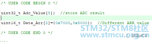

首先介绍下用户代码里用到的2个数组,分别是Adc_Value[5]和Data_Arr[2].
7 j1 z) B8 h0 T  R2 S+ ^/ a2 L
其中Adc_Value[5]用来存放ADC通道的的转换结果,Data_Arr[2]用来存放ARR的数据以改变计时周期。二者分别被不同的DMA流访问。

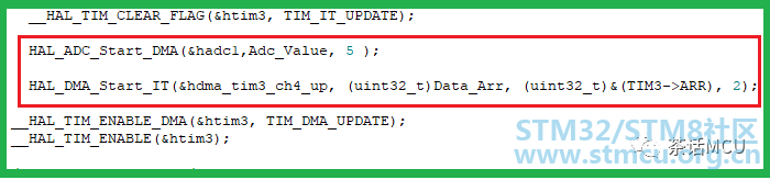

第1行,清除定时器更新事件标志。
红色方框内的两行分别对ADC/TIM3的DMA传输做启动配置。
第4行使能TIM3更新事件的DMA请求。
第5行开启TIM3的计数器的计数。
( ~! C5 s; W( z/ s/ s8 @7 b9 B3 ^

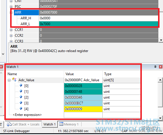

将硬件连接好,编译代码,运行后可以看到转换结果。5个AD通道分为三组按预定时间间隔被依次触发转换,转换结果被DMA搬到指定的内存空间。通过调试器,我们可以看到ADC结果及定时器ARR的相应变化。
