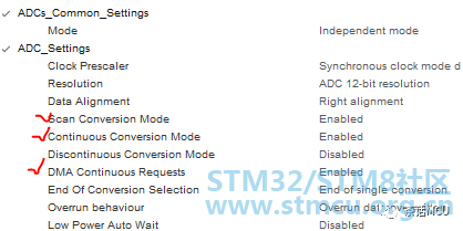

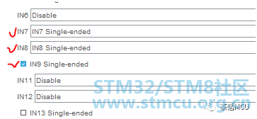

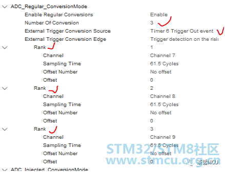

STM32ADC多通道转换的DMA传输示例 * F G4 k5 M5 r" T+ @4 A' J 这里以STM32F334 Nucleo板作为硬件平台,使用ARM keil MDK集成开发环境。 , @+ J1 ^) ~" b# [( d 对3个ADC通道进行连续、扫描转换,转换结果通过DMA传输到内存,再作为TIM2的3个比较寄存器的值,以控制TIM2三个通道的PWM输出。 另外,使用TIM6的更新事件作为ADC转换的启动触发源。本示例中,TIM6的周期远长于TIM2的周期,通过TIM6周期性地触发AD转换。 " n' l8 R: t' _, H0 m" B/ }. c 使用STM32CubeMx进行配置,基本配置过程如下: 1. 时钟配置【略】。 2. 配置ADC。选择ADC1的通道7、8、9三个通道,单端输入。

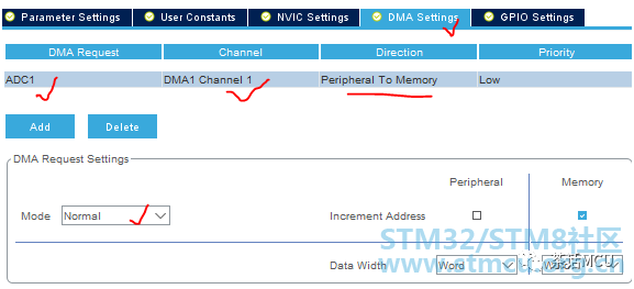

配置有关ADC触发DMA传输的内容【EOC触发;Normal模式;从外设到内存;DMA传输中断开启】 3 I0 N0 _; M; p0 o' F

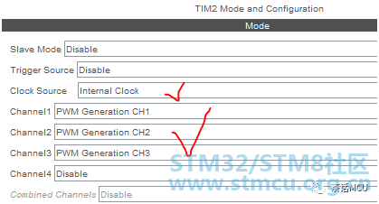

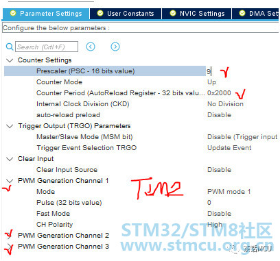

3. TIM2的配置【时基参数/PWM配置】
TIM2的三个通道的PWM初始配置一样。

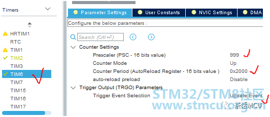

4. TIM6的配置如下【其中更新事件作为触发输出】

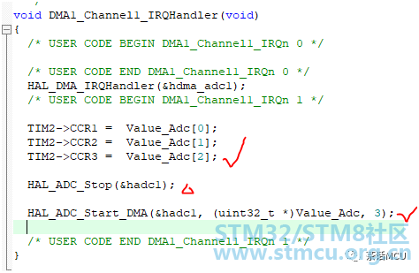

6.6 在DMA传输完成中断里添加处理代码。

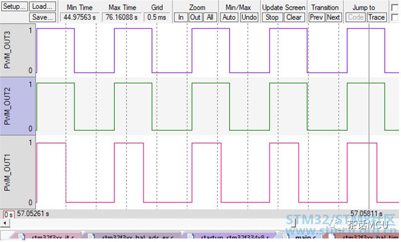

将3个通道的AD转换结果赋给相应的比较寄存器以达到调整PWM占空比输出的目的。 因为这里DMA是配置为NORMAL模式,需从新开启DMA传输。 ! Y& K4 n$ w! f0 F% x3 ^ 7. 结果验证。 编译运行查看结果。 【三路PWM输出,占空比与ADC转换值相关。本示例的ADC输入没有实际信号,只是悬空而已,结果仅做演示。】 ( W$ K2 [" R5 g) o4 `" W+ l3 m
