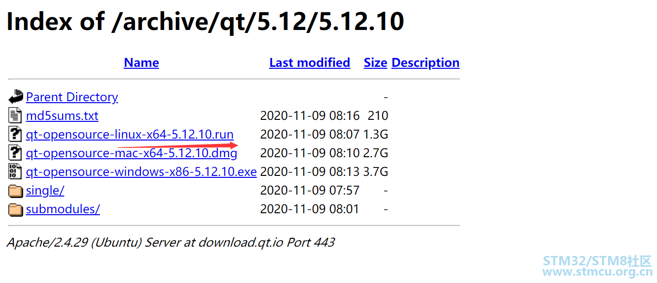

  • 首先我们要去qt的官网下载linux版本的源码安装包:, R4 i8 W' R- k$ F# J% {+ @
版本下载地址:
( ?7 t& t2 Z9 Y0 Hhttps://download.qt.io/archive/qt/5.12/5.12.10/: v' G+ V4 g+ N' q3 r# k$ S

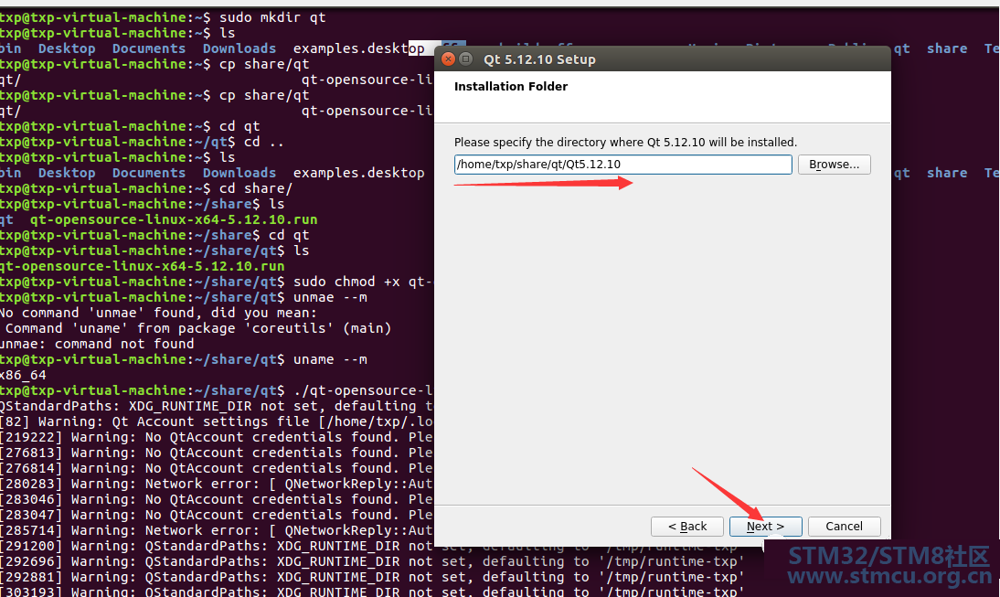

  • 开始安装qt:) z% e, F9 r6 N  b

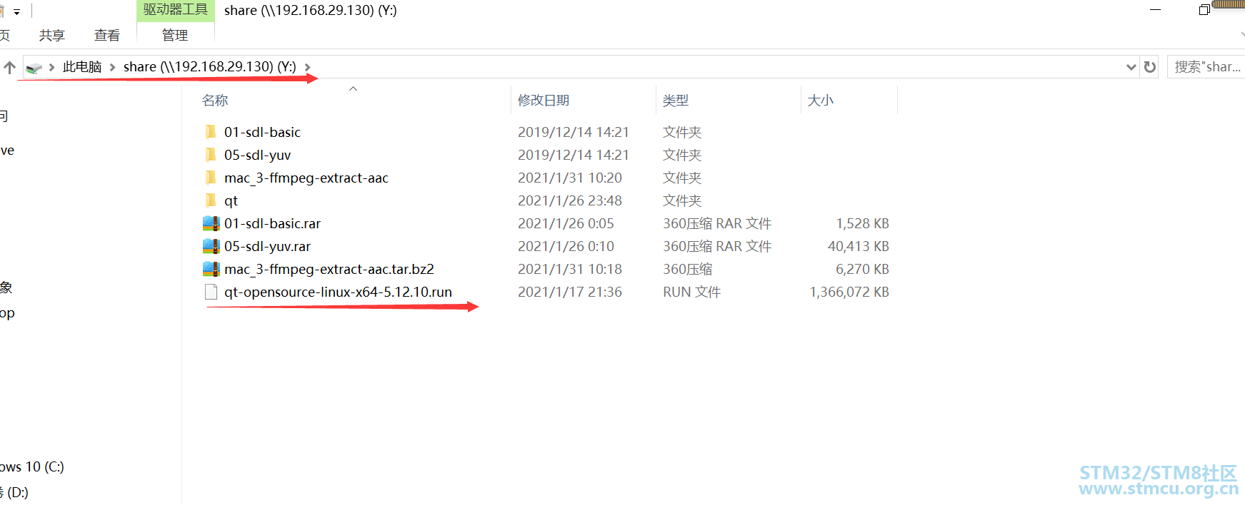

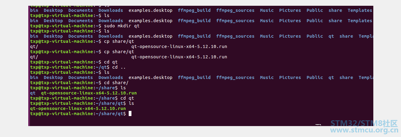

这里我直接把qt的源码包下载到samba服务共享文件下,当然你也可以直接在ubuntu下载:

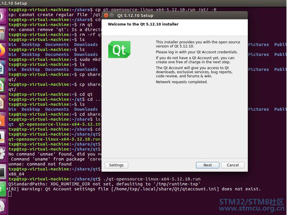

然后我在share目录创建一个qt文件夹,用存放qt安装的地方,然后直接运行这个源码文件:

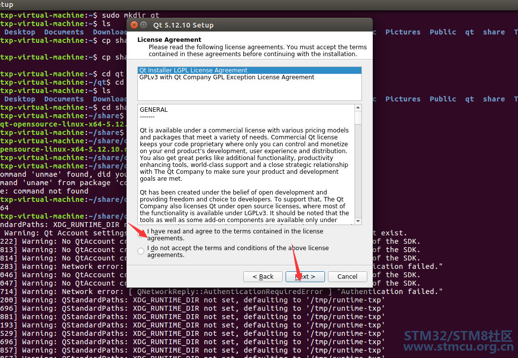

接着就会出现qt的安装界面:

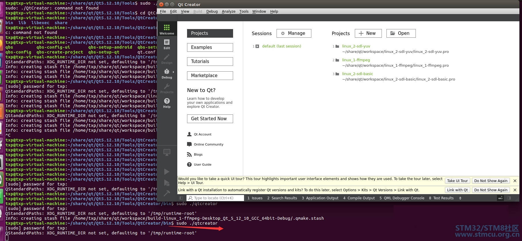

最终qt就安装完成了,但是如果你运行qt执行失败的话(注意qtcreator的所放在的路线):
txp@txp-virtual-machine:~/share/qt/Qt5.12.10/Tools/QtCreator/bin$ sudo ./qtcreator
8 ]2 b" u& T6 z- B
1 v/ ]0 C" s, `7 V& ~5 c) U' o
Got keys from plugin meta data ("xcb")
" w$ x3 c$ f2 y- l( B# x/ iQFactoryLoader:FactoryLoader() checking directory path "/home/txp/share/qt/Qt5.12.10/Tools/QtCreator/bin/platforms" ...
( `$ l! X8 {0 C& Y" h/ j  u5 hloaded library "/home/txp/share/qt/Qt5.12.10/Tools/QtCreator/lib/Qt/plugins/platforms/libqxcb.so") L6 i/ f  b* D  x( ?3 d
loaded library "Xcursor"
6 x4 S+ v. p7 s! G" |$ jSegmentation fault (core dumped)9 X+ h% c; i1 k4 l% x# g' Q
8 R5 [  I& J6 {: J

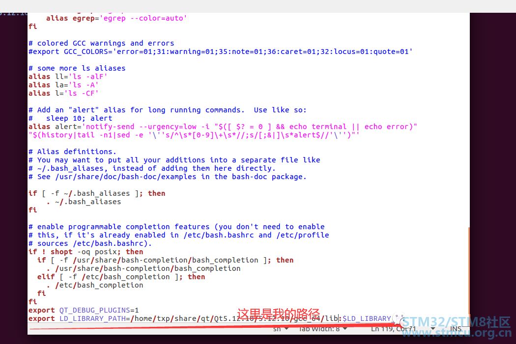

  • 解决qt运行失败的方法:1 K& \' T0 [4 n6 e
在这个脚本里面添加一句话:
然后接着再安装相关插件:
sudo apt install --reinstall libxcb-xinerama09 [! \1 l' P$ i1 Z1 ^% H6 V
然后我们执行一下,就可以成功打开qt了:

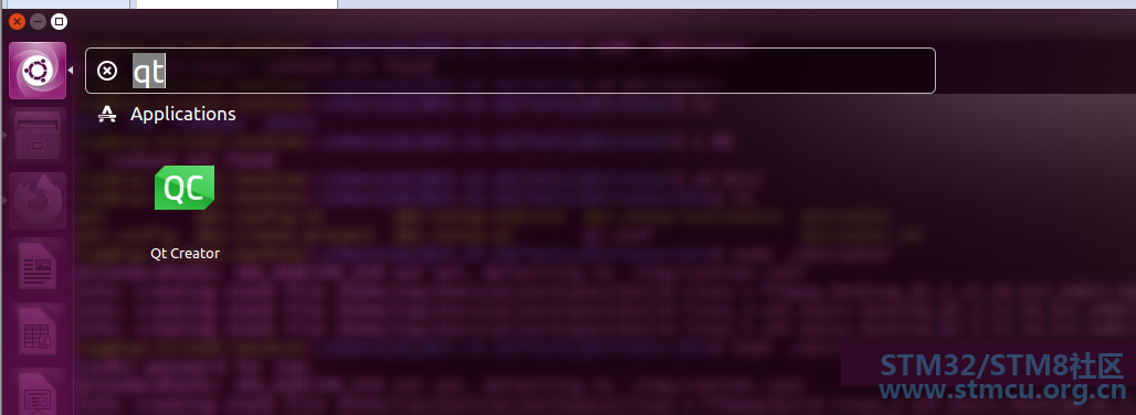

然后你就可以像在windows环境下去直接打开这个软件就行:

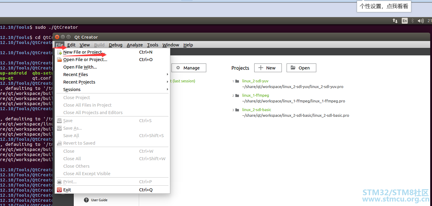

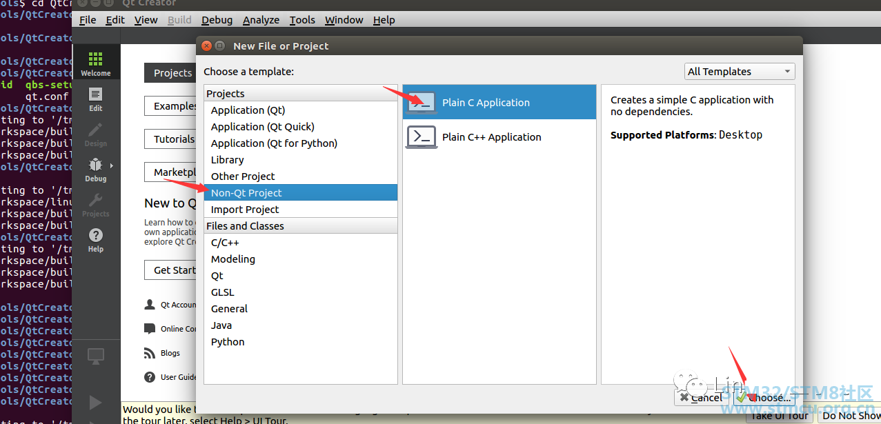

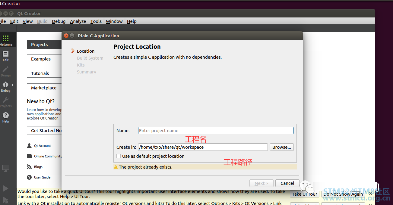

现在我们打开刚才安装好的qt软件,来创建一个工程:

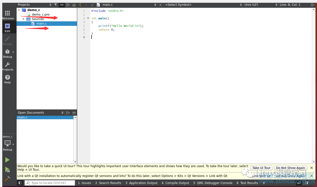

最终一个工程项目就建立好了:8 y/ }: }# C$ P8 ?
我们可以看到两个文件,一个是以.pro结尾的qt工程管理配置文件,一个主源码文件,现在我们就简单使用ffmpeg库来打印ffmpeg的版本号:

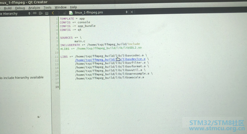

  • 配置pro文件:pro文件里面默认是:
      ]* Y7 |: y. d. Y5 }
TEMPLATE = app
% d' ^  U! A4 K# |" ^# lCONFIG += console) K6 Q7 v' o: G
CONFIG -= app_bundle4 {( ~0 _  T  E- B- Y! r
CONFIG -= qt0 Q. \0 P$ L+ D
' w' O# ^6 v1 h; X( c. T# kSOURCES += \
, T0 @* y. M$ U* R1 b        main.c
8 ?6 P  X( u3 [! r
1 x' Q$ }9 v$ y( F% C4 C( l+ ]
现在我们要加入ffmpeg_build目录下的ffmpeg库文件:
TEMPLATE = app
. S; E3 Z  _5 x: a9 g( c2 xCONFIG += console3 h$ T0 @" e+ t& B& D
CONFIG -= app_bundle* \( H9 S) u0 p5 |/ _# l
CONFIG -= qt; L" Z* f0 P, F5 k) J1 S
8 M9 M, Z2 J- O) C, j" l0 uSOURCES += \
- N* A! B9 A9 `( s( l: Y  |        main.c
$ S( x5 p0 W1 }3 W4 i4 ^! n, S+ HINCLUDEPATH += /home/txp/ffmpeg_build/include
9 Z, H' |0 k( j8 e( f2 M: G: ~1 y#LIBS += /home/txp/ffmpeg_build/lib/libSDL2.so: [( I' Q# {1 Q+ c4 O* H
0 b- L  a) F  C5 O; ~7 q
LIBS += /home/txp/ffmpeg_build/lib/libavcodec.a \5 }. R, b- Z! M% O( y) L' y( i
        /home/txp/ffmpeg_build/lib/libavdevice.a \# y0 X# k+ {# Z" y: B& _: z; Z
        /home/txp/ffmpeg_build/lib/libavfilter.a \
  ]( D  A* e4 ]/ n1 n: [: M- a        /home/txp/ffmpeg_build/lib/libavformat.a \
' o( D7 [0 o! G$ c) V9 U        /home/txp/ffmpeg_build/lib/libavutil.a \2 h) [9 G. A0 g9 V& t* K( k7 g* e
        /home/txp/ffmpeg_build/lib/libswresample.a \
7 s. W9 c! q% \( Y3 `        /home/txp/ffmpeg_build/lib/libswscale.a1 c' N. J+ F# E9 D
3 j) V" |+ g2 y, }) G
  T; I. ]! H5 }& u% W. R

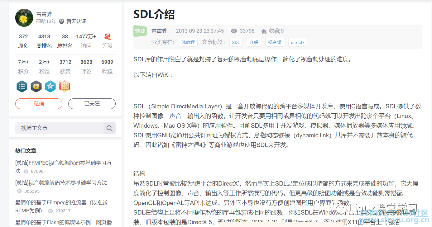

关于什么是SDL,这里我就不造轮子了,可以参考雷神的文章介绍:
https://blog.csdn.net/leixiaohua1020/article/details/11954039& |5 D6 A  d! v3 [8 m9 s; n

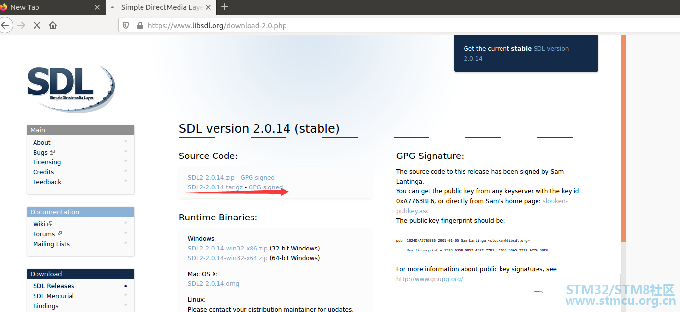

下面我们去SDL的官网下源码包就行安装:
https://www.libsdl.org/download-2.0.php

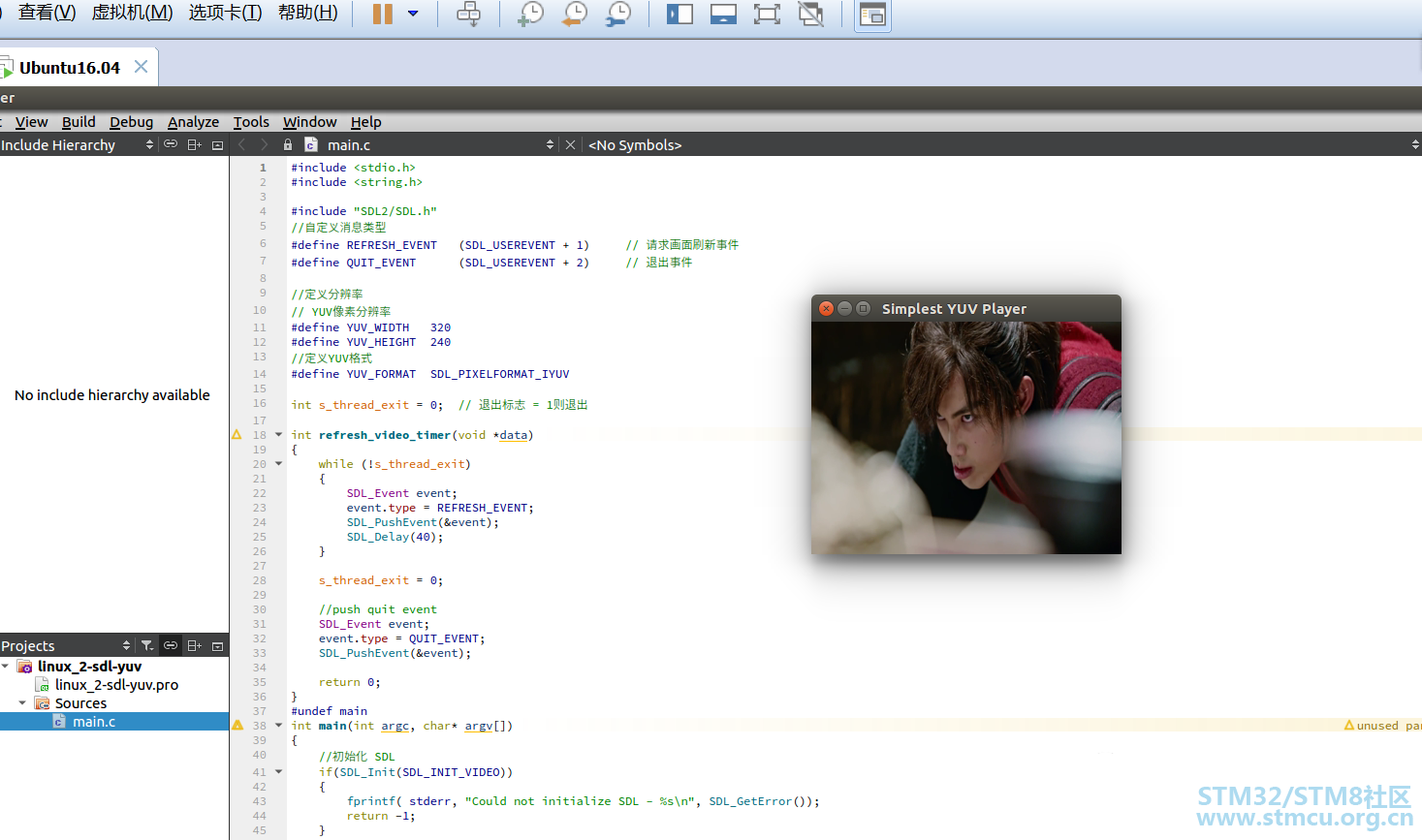

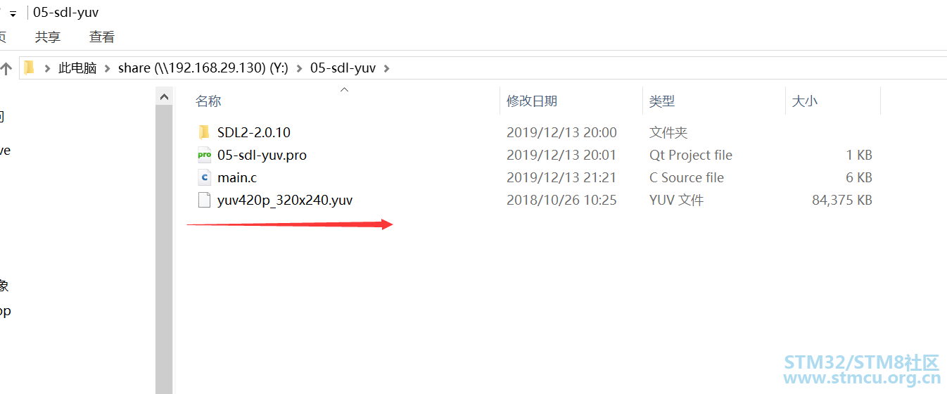

下面我再创建一个工程,具体过程我就再写了,和第一个工程创建是一样的:这里我的main.c文件里面的源代码,大家先不用管代码具体啥意思:

.pro文件配置成:
TEMPLATE = app
6 Z5 e3 q- ~0 l2 `9 [; E1 ]7 wCONFIG += console
: e: b. u, ]! x# jCONFIG -= app_bundle4 A! U$ N8 y  e: K( k
CONFIG -= qt1 X+ ~, `# X. X; f8 [
3 a# z' t" F: j% _- X; ^1 d# t, y" R. T
SOURCES += \3 d/ \0 a  J& _' {) f
        main.c
9 V% a% N: ?8 m5 c  _+ sINCLUDEPATH += /home/txp/ffmpeg_build/include8 r% g4 |3 t% o( ^' h' E
1 w" M# i. N. x: x" s! Q
; K9 K5 _! F/ c% G) v& I. n
最终运行结果就可以看到在播放一个yuv格式的视频文件了:

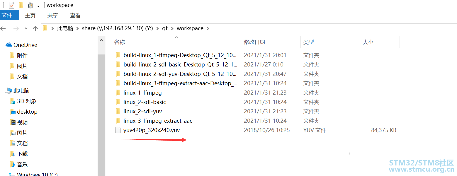

注:这里的播放yuv格式的视频文件,我是事先已经准备好的:
同时要注意我们要把播放的视频文件放到工程目录下,不然播放是不会成功的:
