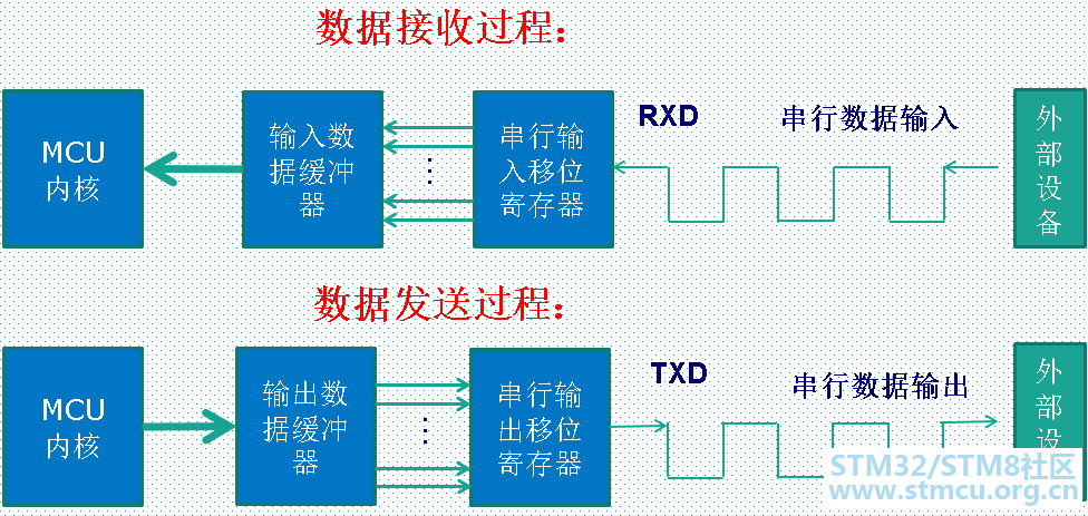

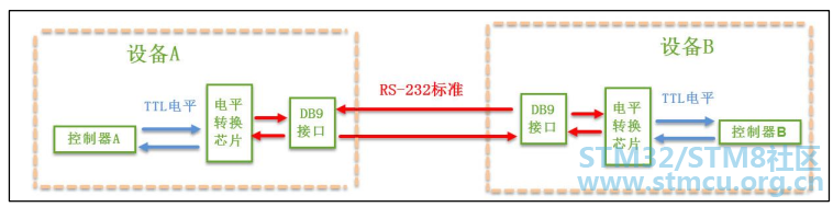

通信结构
- @7 E/ _4 \6 i3 r6 J5 t. ]

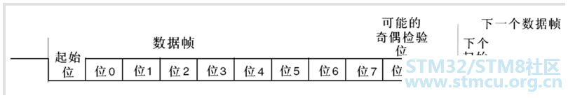

2.2、帧结构
串口异步通信需要定义的参数
① 起始位
② 数据位(8位或者9位)
③ 奇偶校验位(第9位)
④ 停止位(1,15,2位)
⑤ 波特率设置
带奇偶校验的数据为就是9位
9 Z8 I( P  r3 r
(1)   数据包

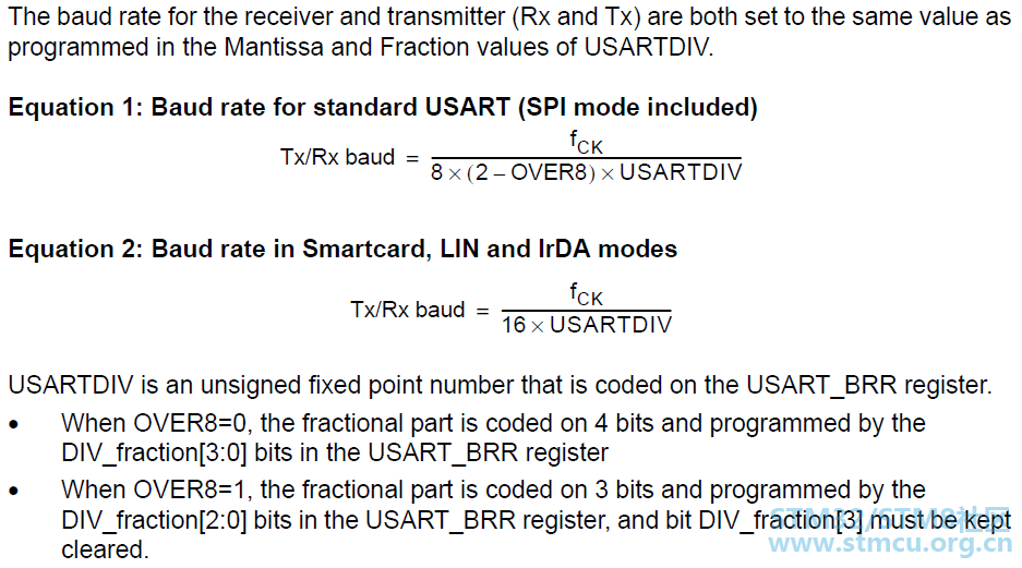

2.3、波特率
! C: o/ u( f( n/ J
OVER8,用于配置过采样,通常情况下,OVER8设置为0。
) p% {1 N& A6 M: [" P
如果时钟时84M
USARTDIV = 84000000/(115200*16) = 45.572
那么得到:
DIV_Fraction = 16*0.572 = 0x09;
DIV_Mantissa = 45 = 0x2D;
/ \: w  E$ j! r0 T: {( B. F

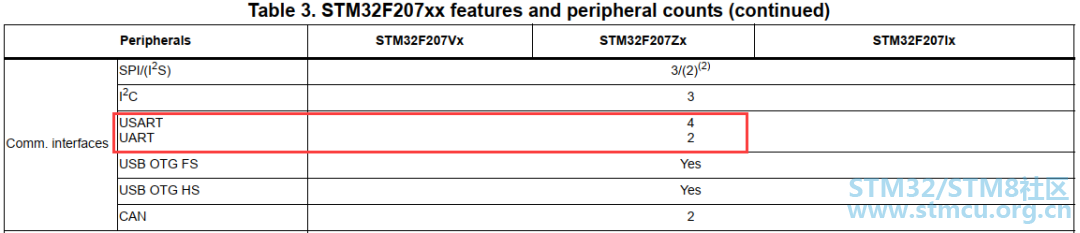

3.     STM32的USART
根据STM32F207数据手册,STM32F207一共6个串口
2 P6 a1 f: `& F1 `

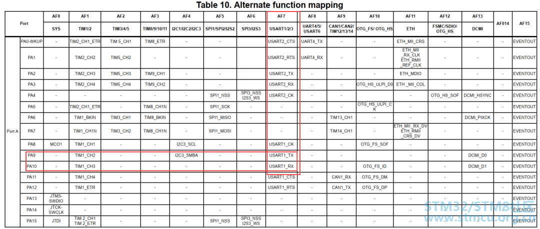

下文我们以USART1为例讲解
从STM32F207数据手册的Table10.Alternate functionmapping图中看到USART1的对应管脚,下文我们选择PA9和PA10作为USART1的管脚。
/ |; N- ~" X8 @* V  q* c

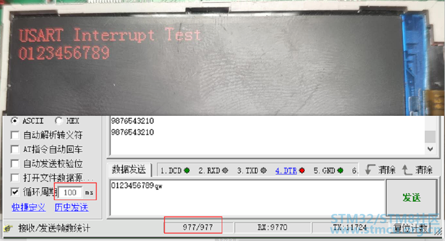

下载验证
LCD显示屏可以显示接收的10个字符,且PC以100ms为间隔发送数据,发送977包收到977包回复,测试demo就够健壮,没有出现丢包。
6 L" [7 Z  w: H2 S" x* ?
