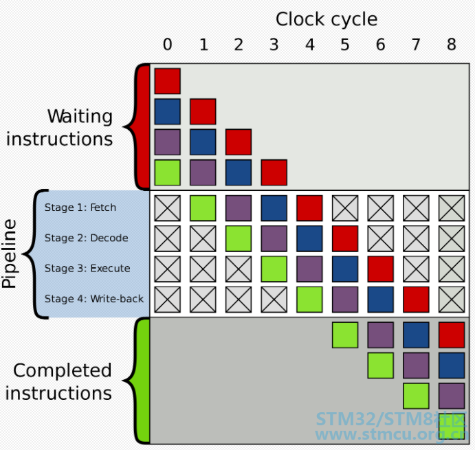

在执行指令的时候一般有以下几个过程:
  • 取指:Fetch
  • 译指:Decode
  • 执行:execute
  • 回写:Write-back
      J7 t5 r8 J, N
6 v0 Y  L" ?6 ^* Z, X* [2 e2 R5 P4 S
流水线架构可以更好的压榨流水线上的四个员工,让他们不停的工作,使指令执行的效率更高。

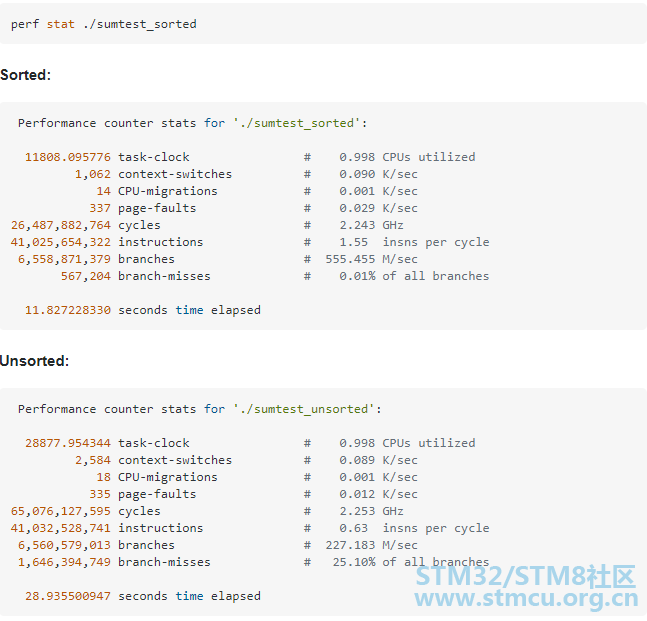

其实Linux中有一些工具可以检测出分支预测成功的次数,有valgrind和perf,使用方式如图:
图片截自下方参考资料中
# a/ }2 X2 W; m# W
. i! e7 x1 P8 x% w; l
条件分支的使用会影响程序执行的效率,我们平时开发过程中应该尽可能减少在程序中随意使用过多的分支,能避免则避免。
