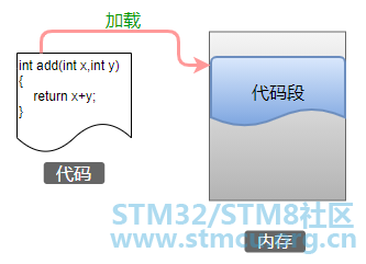

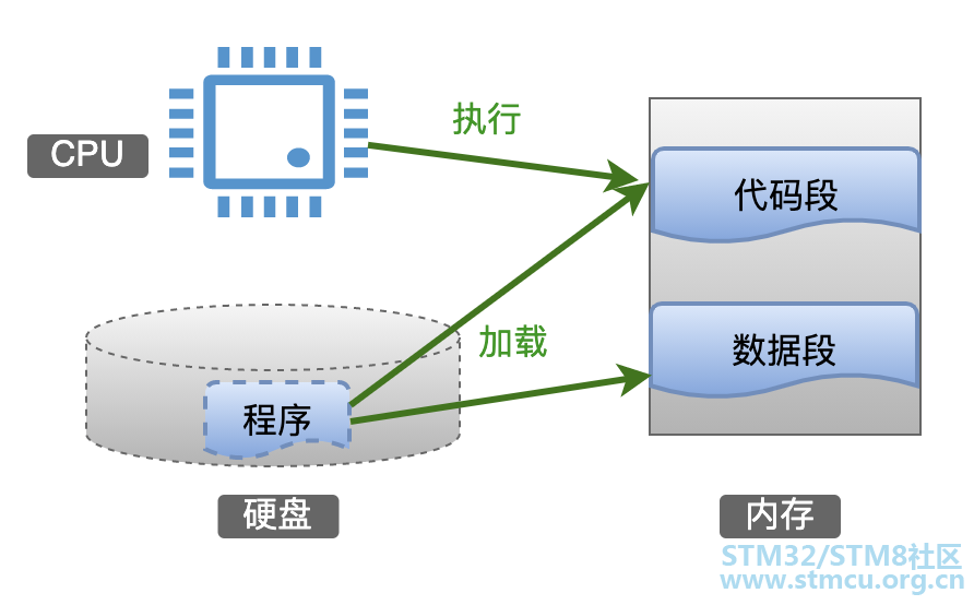

我们编写一个程序源文件之后,编译得到的二进制可执行文件存放在电脑的硬盘上,此时它是一个静态的文件,一般称之为程序。
当这个程序被启动的时候,操作系统将会做下面几件事情:
  • 把程序的内容(代码段、数据段)从硬盘复制到内存中;
  • 创建一个数据结构PCB(进程控制块),来描述这个程序的各种信息(例如:使用的资源,打开的文件描述符...);
  • 在代码段中定位到入口函数的地址,让CPU从这个地址开始执行。
    % M) U4 v* F8 b  {6 ?/ }
当程序开始被执行时,就变成一个动态的状态,一般称之为进程。

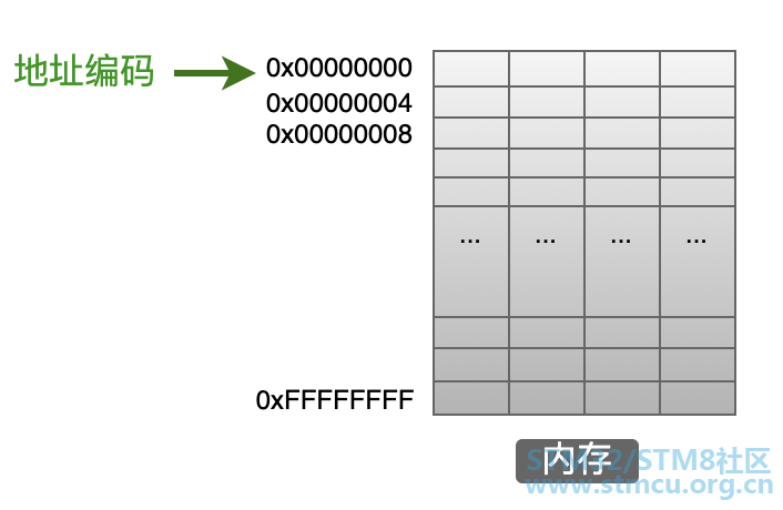

那么,我们定义一个变量之后,这个变量放在哪里呢?那就是内存的数据区。内存是一个很大的存储区域,被操作系统划分为一个一个的小空间,操作系统通过地址来管理内存。
内存中的最小存储单位是字节(8个bit),一个内存的完整空间就是由这一个一个的字节连续组成的。在上图中,每一个小格子代表一个字节,但是好像大家在书籍中没有这么来画内存模型的,更常见的是下面这样的画法:
也就是把连续的4个字节的空间画在一起,这样就便于表述和理解,特别是深入到代码对齐相关知识时更容易理解。(我认为根本原因应该是:大家都这么画,已经看顺眼了~~)

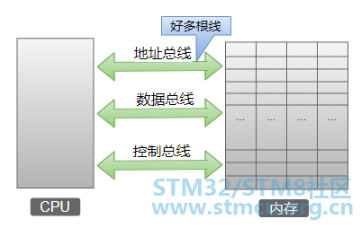

在计算机中,数据一般都是在硬盘、内存和寄存器之间进行来回存取。CPU通过3种总线把各组成部分联系在一起:地址总线、数据总线和控制总线。地址总线的宽度决定了CPU的寻址能力,也就是CPU能达到的最大地址范围。
刚才说了,内存是通过地址来管理的,那么CPU想从内存中的某个地址空间上存取一个数据,那么CPU就需要在地址总线上输出这个存储单元的地址。假如地址总线的宽度是8位,能表示的最大地址空间就是256个字节,能找到内存中最大的存储单元是255这个格子(从0开始)。即使内存条的实际空间是2G字节,CPU也没法使用后面的内存地址空间。如果地址总线的宽度是32位,那么能表示的最大地址就是2的32次方,也就是4G字节的空间。
【注意】:这里只是描述地址总线的概念,实际的计算机中地址计算方式要复杂的多,比如:虚拟内存中采用分段、分页、偏移量来定位实际的物理内存,在分页中还有大页、小页之分,感兴趣的同学可以自己查一下相关资料。

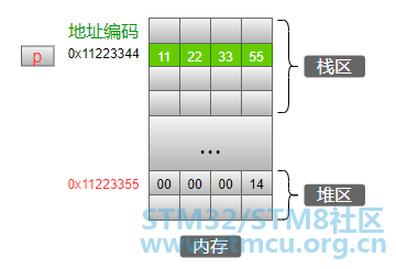

我们都知道,函数中的局部变量存储在栈区,通过malloc申请的内存空间位于堆区,如下代码:
int *p = (int *)malloc(4);. g) f5 Q9 h; @; k8 y
*p = 20;0 s2 T+ {+ ?, h9 A+ X4 h; t, ]
内存模型为:
在堆区申请了4个字节的空间,然后强制类型转换为int*型之后,赋值给指针变量p,然后通过*p设置这个地址中的值为14,这是合法的。如果在释放了p指针指向的空间之后,再使用*p来操作这段地址,那就是非常危险了,因为这个地址空间可能已经被操作系统分配给其他代码使用,如果对这个地址里的数据强行操作,程序立刻崩溃的话,将会是我们最大的幸运!
int *p = (int *)malloc(4);0 B4 B. l6 t9 E7 @+ ~: d" d0 ]# g
*p = 20;
, c9 [8 R; |6 l9 E+ v% J1 x/ K% V# ofree(p);
! |0 f+ G* U0 _+ U// 在free之后就不可以再操作p指针中的数据了。8 Y1 Q- [$ p0 \. h; h: @
p = NULL;  // 最好加上这一句。
/ `1 c! K  W5 {! K( I. V

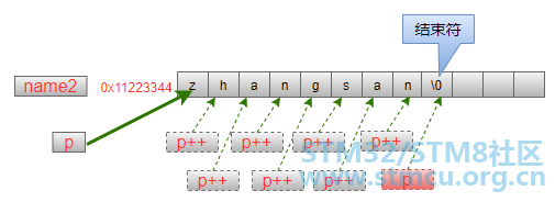

name1在内存中占据8个字节,其中存储了8个字符的ASCII码值;name2在内存中占据9个字节,因为除了存储8个字符的ASCII码值,在最后一个字符'n'的后面还额外存储了一个'\0',用来标识字符串结束。
对于字符串来说,使用指针来操作是非常方便的,例如:变量字符串name2:
char *name2 = "zhangsan";
; y! z. r/ G2 N# m. L- P6 _+ jchar *p = name2;; a( U2 P0 q, N4 a( Z  c3 Y
while (*p != '\0')& Z9 K* N6 S4 s9 w
{# D( S4 E8 ]2 A) p; s" @
    printf("%c ", *p);
6 H9 _, i$ w5 F2 E6 O) e0 M+ g    p = p + 1;+ ?* I4 l8 r- Y4 ?$ [4 n2 F  t4 }6 E3 |& O
}7 _9 Z+ b9 u. s- k8 G2 r! v
在while的判断条件中,检查p指针指向的字符是否为结束符'\0'。在循环体重,打印出当前指向的字符之后,对指针比那里进行自增操作,因为指针p所指向的数据类型是char,每个char在内存中占据一个字节,因此指针p在自增1之后,就指向下一个存储空间。
也可以把循环体中的2条语句写成1条语句:
printf("%c ", *p++);

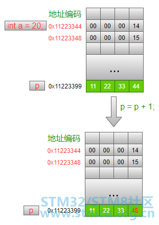

假如一个指针指向的数据类型为int型,那么执行p = p + 1;之后,指针p中存储的地址值将会增加4,因为一个int型数据在内存中占据4个字节的空间,如下所示:
思考一个问题:void*型指针能够递增吗?如下测试代码:
int a[3] = {1, 2, 3};
1 ]5 {* S6 }! }2 _) N0 l$ O' Dvoid *p = a;0 I  }0 w0 L  [+ s7 W. x
printf("1: p = 0x%x \n", p);
, \! B3 ]- n# B0 op = p + 1;
' S$ Y2 [8 x0 p) @7 @% [! tprintf("2: p = 0x%x \n", p);( ^# ]+ {+ U- H5 z
打印结果如下:
1: p = 0x733748c0
3 f* m+ k/ @# i3 E  b* x6 X2: p = 0x733748c1# a" Y1 @7 v- U/ L3 ~2 @
说明void*型指针在自增时,是按照一个字节的跨度来计算的。

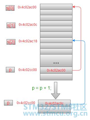

3.1 指针数组
第1条语句中:中括号[]的优先级高,因此与p1先结合,表示一个数组,这个数组中有3个元素,这3个元素都是指针,它们指向的是int型数据。可以这样来理解:如果有这个定义char p[3],很容易理解这是一个有3个char型元素的数组,那么把char换成int*,意味着数组里的元素类型是int*型(指向int型数据的指针)。内存模型如下(注意:三个指针指向的地址并不一定是连续的):
如果向指针数组中的元素赋值,需要逐个把变量的地址赋值给指针元素:
int a = 1, b = 2, c = 3;0 r; c4 i$ ?/ P+ L3 Y
char *p1[3];5 M) H& x6 \8 `
p1[0] = &a;' r* L: V$ C) R, |4 R# U
p1[1] = &b;- x1 z9 x; V$ G, W
p1[2] = &c;& P# D; D$ H: P

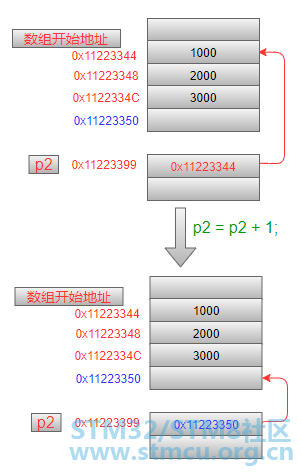

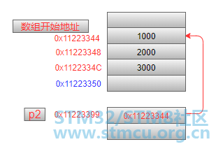

3.2 数组指针
第2条语句中:小括号让p2与*结合,表示p2是一个指针,这个指针指向了一个数组,数组中有3个元素,每一个元素的类型是int型。可以这样来理解:如果有这个定义int p[3],很容易理解这是一个有3个char型元素的数组,那么把数组名p换成是*p2,也就是p2是一个指针,指向了这个数组。内存模型如下(注意:指针指向的地址是一个数组,其中的3个元素是连续放在内存中的):
在前面我们说到取地址操作符&,用来获得一个变量的地址。凡事都有特殊情况,对于获取地址来说,下面几种情况不需要使用&操作符:
  • 字符串字面量作为右值时,就代表这个字符串在内存中的首地址;
  • 数组名就代表这个数组的地址,也等于这个数组的第一个元素的地址;
  • 函数名就代表这个函数的地址。" S& [5 q/ K. i! S" v& l
因此,对于一下代码,三个printf语句的打印结果是相同的:
& e4 s% p1 W- k! O* W1 Pint (*p2)[3] = a;
9 E# g6 k5 {9 z  s3 X9 Hprintf("0x%x \n", a);
* K- k* h8 ^$ _8 B2 nprintf("0x%x \n", &a);+ C& ]6 n5 _7 c3 F
printf("0x%x \n", p2);+ k8 ]0 `4 M* C  C  N: V+ }2 l
思考一下,如果对这里的p2指针执行p2 = p2 + 1;操作,p2中的值将会增加多少?
答案是12个字节。因为p2指向的是一个数组,这个数组中包含3个元素,每个元素占据4个字节,那么这个数组在内存中一共占据12个字节,因此p2在加1之后,就跳过12个字节。

看起来似乎没有什么技术含量,如果是结构体数组呢?例如:
Student s[3];7 b! ~$ G, Y8 F8 ~' o7 v2 c0 D& ?
Student *p = &s;
5 p1 y: j5 M7 Aprintf("size of Student = %d \n", sizeof(Student));1 x( V6 \4 g2 b4 c
printf("1: 0x%x, 0x%x \n", s, p);: |' f6 N% h" E$ X' e
p++;
  k) Y5 }' e/ p+ Kprintf("2: 0x%x \n", p);
# W) B( ?8 ~, Z2 X7 X
打印结果是:
size of Student = 12 / u6 u  W7 v" @! c4 Z
1: 0x4c02ac00, 0x4c02ac00
" {% X1 |! Z1 L, t' y7 s8 I2: 0x4c02ac0c! }  K+ j! y2 b/ C3 U& h5 c
在执行p++操作后,p需要跨过的空间是一个结构体变量在内存中占据的大小(12个字节),所以此时p就指向了数组中第2个元素的首地址,内存模型如下:

每一个函数在经过编译之后,都变成一个包含多条指令的集合,在程序被加载到内存之后,这个指令集合被放在代码区,我们在程序中使用函数名就代表了这个指令集合的开始地址。
函数指针,本质上仍然是一个指针,只不过这个指针变量中存储的是一个函数的地址。函数最重要特性是什么?可以被调用!因此,当定义了一个函数指针并把一个函数地址赋值给这个指针时,就可以通过这个函数指针来调用函数。
