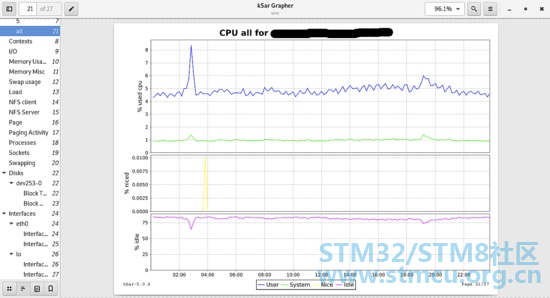

sar命令是可以看到历史记录的。那这些文件存在哪呢?我们可以在/var/log/sa目录下找到它们。但可惜的是,vim打开这些文件,是乱码!
可以使用下面的命令导出它们。后面的数字,一般是当天的日期。
sar -A -f /var/log/sa/sa21 > monitor+ f! ~$ Q4 H5 ?  A, P9 ~3 X, q
这个monitor文件,我们可以使用图形化的工具打开,也可以使用文本编辑器打开。这里以kSar为例(一个java便携的GUI),选择载入monitor文件,即可出现下面的效果。
有了sar这个强大的命令,你就可以对系统的参数了如指掌。和sar命令比起来,其他的命令可真的是渣。第一是因为sar能看到历史,第二是因为sar功能强大。但那些命令即使是渣,我也用的很欢。原因也有两个,一个就是用习惯了,不想换;另外一个,就是那么牛x的sar命令,参数实在是有点反人类,真的不好记忆。
