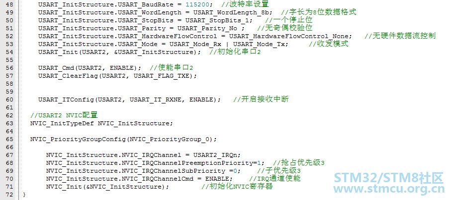

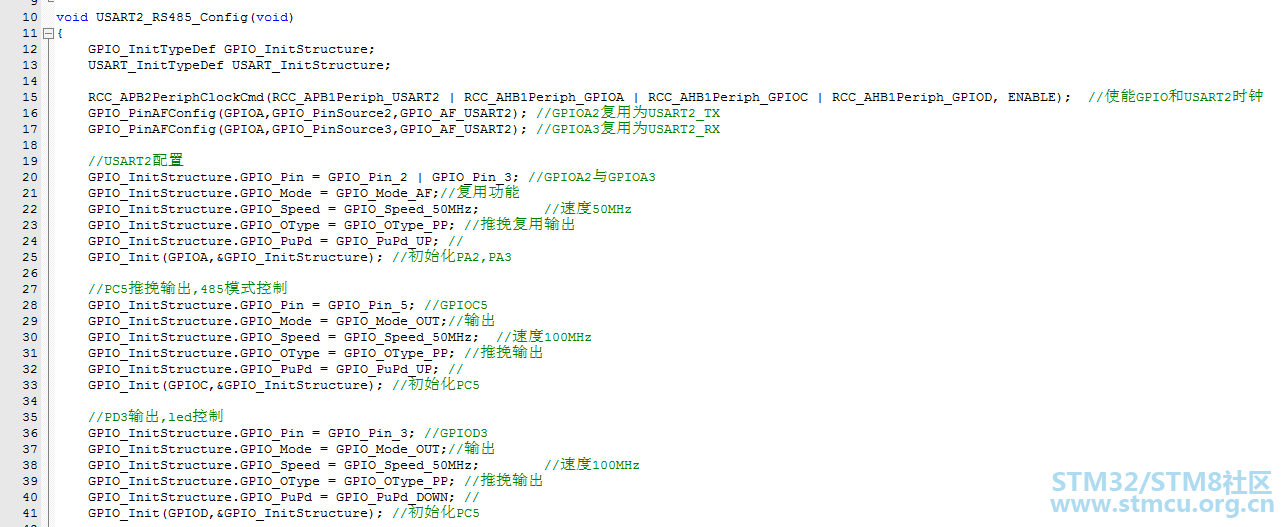

本来是想实现串口通过485发送和接收数据,后来发现单片机USART2发送数据,端口无响应,然后换了一个I/O口,也发现没反应,不晓得是不是哪里配置的不对?程序调试,打断点走不到断点的地方,单步可以运行。请高手们帮看看是啥问题,在线等待。

最好做个验证,先测试IO口是否正常,判断所有硬件是否出问题。然后在运行单独的串口软件,看看是否正常,正常电话简单对比一下。 所有软件建议运行官方的例程,准确性好点

你的串口发送函数呢?
