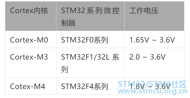

为STM32工作提供一个干净的稳定的可靠的电源在硬件设计中是非常重要的。保证STM32系列微控制器的供电电压都是其允许的电压范围之内,以确保STM32 的正常工作和设备的安全可靠地运行。
' ^' s) E- J8 T* r: `# ^
5 B4 [9 h& ~# g5 p3 T
STM32系列微控制器的供电电压范围:
0 c+ y% C% w+ r
  o8 {4 Y' e+ z
STM32系列的电源结构基本都有:内核电源区域、主电源区域、ADC电源区域和备份区域。每个部分对供电的要求也有所不同。

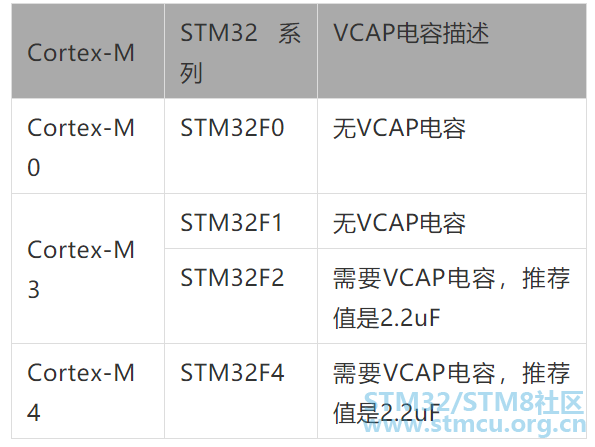

由于工艺等原因,一些TM32系列的内核电源要求使用一个外部的内核电源滤波电容,在ST的资料中标识为VCAP电容。从ST公布的资料看,此电容是在内部电压调节器之后,给内核电源滤波,提供一个稳定的电源。VCAP电容引申到了芯片的GPIO端口,留给用户连接一个电容(据说,降低了芯片的设计面积,降低了芯片成本)。
+ Z. C$ q- w) R+ w
VCAP电容在STM32F应用的情况:
6 z2 [, B) g: }  ?& E0 n
* @1 C; k2 v7 W! X- L
* 不同封装的STM32,其VCAP电容引脚也不同,详细的请参考相应的数据手册。
( \( Y# j! h. w) |2 J& B+ \' f
注意:
1)      PCB布局时,务必将VCAP电容贴近STM32芯片。越靠近,越好(VCAP电容引脚,相对于把内核的电源线拉出来了,外部的干扰较容易进到内核。VCAP的连接线越长越容易收到干扰)。
2)      VCAP电容要求可靠稳定。理想的是使用钽电容,其受温度等因素少,性能稳定。考虑到成本,VCAP电容使用一般的陶瓷贴片电容就可以了。

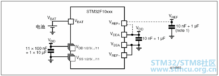

2.1.2 主电源区域
确保给STM32的供电电压都能在其允许的电压范围内。除此之外,还要进一步考虑靠近电源引脚上加电容以储能,确保STM32在电压瞬间跌落时,还可以保证STM32电压在正常的范围之内。
% ]6 k: I& h$ B2 o7 Q
注意:
一般地,在VDD主电源引脚上加上一个电解电容(如10uF ~ 200uF),并且再并上一个小的贴片的瓷片电容(103/104瓷片电容就可以)。电解电容和瓷片电容一般成对出现,并且在PCB布线时,将这两个电容尽可能地靠近STM32 的VDD 主电源引脚。
VCC、GND、VDDA、VSSA、Vref等引脚,都需要连接,不能悬空。
每对VDD_x与VSS_x都必须在尽可能靠近STM32的引脚处分别放置一个10nF~100nF的高频瓷介电容。
9 A9 O0 ?. \$ {6 `2 f9 g

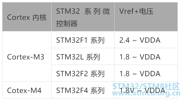

2.1.3 ADC电源区域
STM32的ADC电源的参考电压Vref+依据不同的产品系列而不同:
1)      如果实际电路中,如果没有使用ADC,也必须将ADC的电源VDDA、VSSA和Vref(如果有的话)连接到电源和地线,不能悬空;
2)      如果在实际应用中使用了ADC,理论上,建议将PCB中数字电路单元和模拟电源两部分分开;
3)      根据不同封装,如果STM32有Vref-引脚,必须将其连接到VSSA。

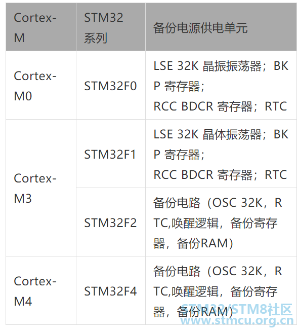

STM32提供了一个备份电源,用户内部备份寄存器保存数据。STM32有一个专用的引
脚VBAT引脚,使用电池或者使用其他电源时,连接到此引脚上。当VDD断电时,STM32会自动切换到备份电源上,这样可以保存备份寄存器的内容和维持RTC的功能。
STM32系列不同供电的单元也不尽相同:
注意:如果在应用中没有外部电池,建议VBAT在外部通过一个100nF的陶瓷电容与VDD相连。

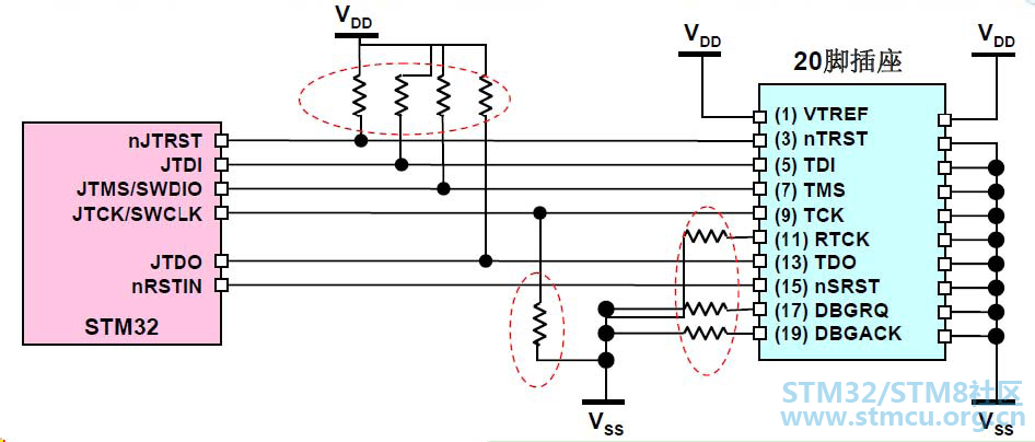

2.2 调试
SWJ调试端口是STM32内核集成的串行线/JTAG调试接口(serial wire and JTAG)。
STM32F0支持SWD调试。
SWJ电路设计注意事项:
(1)    nJTRST、JTDI、JTMS/SWDIO 和JTDO引脚推荐使用10K电阻上拉至VDD,JTCK/SWCLK引脚推荐使用10K 电阻下拉至VSS;
(2)    仿真工具(STLink,JLink)通过20个脚插座的1号脚判断目标板是否供电,通过19号脚可以向目标板供电(3.3V,<100mA)

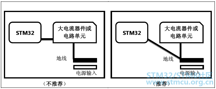

2.6 STM32与大电流器件地线的布局
( C  z6 Y) ?+ C9 w
在PCB 上若有一些大电流器件或电路单元(如TFT-LCD,大容量存储器,大电流驱动
等等)。建议分别接回到电源地上,如下图所示:

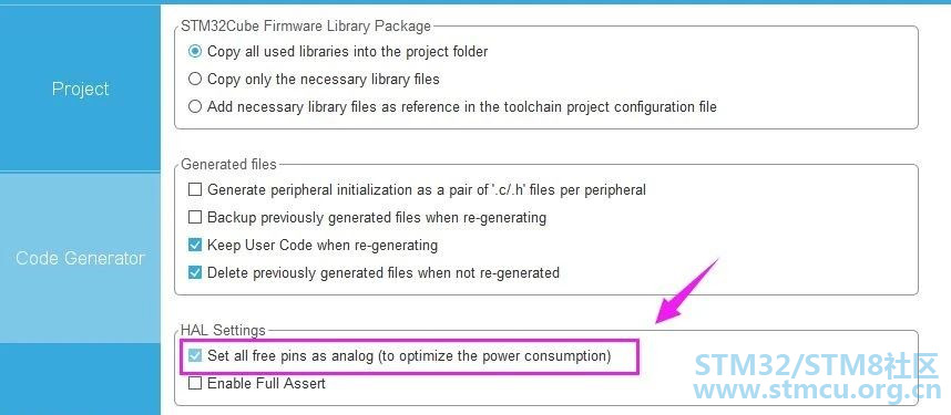

3.1 将未使用的GPIO输入配置为模拟输入
& k$ q$ ]6 R' v  a  K0 _3 f+ N- \
GPIO始终有一个输入通道,可以是数字或模拟通道。如果不需要读取GPIO数据,则优先配置为模拟输入,这节省了输入施密特触发器的消耗。
在STM32CubeMX配置中都有这么一个选项:将不用引脚配置为模拟状态。
/ u3 R) A( Y6 B; i% W
