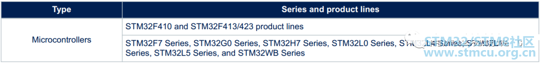

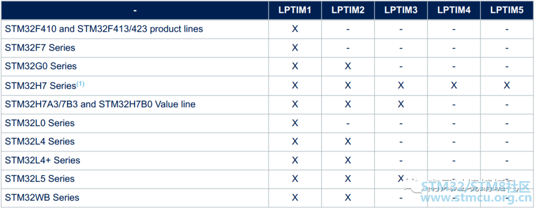

  • 支持芯片:并不是STM32的所有芯片都有LPTIM这个外设,,从官方资料可知,支持LPTIM的芯片有:STM32F410、STM32F413/423、STM32F7系列, STM32G0系列, STM32H7系列, STM32L0系列, STM32L4系列, STM32L4+系列, STM32L5系列, STM32WB系列 微信图片_20210209204303.png

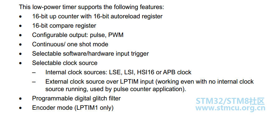

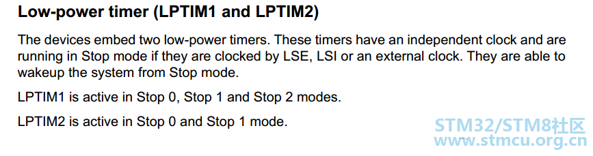

  • STM32L431芯片手册对LPTIM的介绍
    微信图片_20210209204310.png , i2 t2 ]0 z8 i
微信图片_20210209204313.png 2 LPTIM 功能

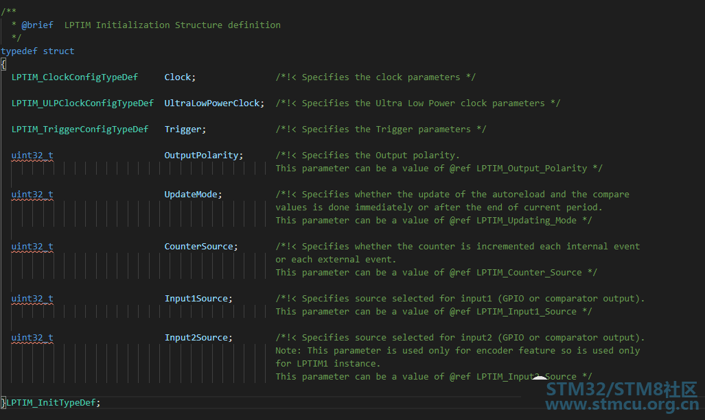

3 LPTIM初始化结构体
介绍下LPTIM初始化结构体各个参数的含义及配置

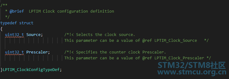

微信图片_20210209204317.png 3.1 Clock

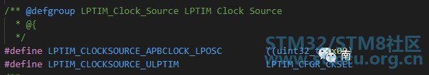

  • 其中,时钟源参数 Source 可以选择如下两种: 微信图片_20210209204324.png
    * Q; y* k* Z( l' p+ f& L$ L
    • #define LPTIM_CLOCKSOURCE_APBCLOCK_LPOSC ((uint32_t)0x00U) 表示 LPTIM 由内部时钟源(APB 时钟或 APB 或 LSE、 LSI 和 HSI 等)提供时钟
    • #define LPTIM_CLOCKSOURCE_ULPTIM LPTIM_CFGR_CKSEL 表示 LPTIM 由外部时钟源通过 LPTIM 外部 Input1 提供时钟

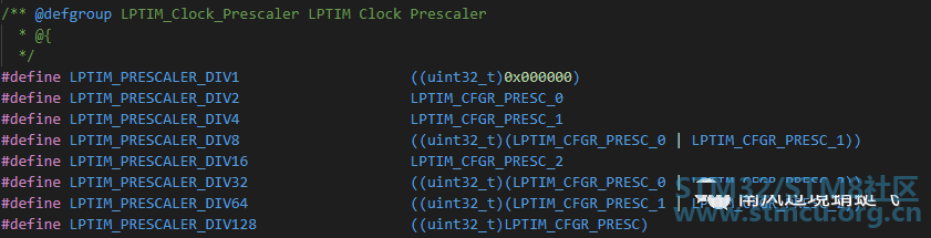

  • Prescaler 时钟分频参数则可以选择八种,有1、2、4、8、16、32、64、128分频:

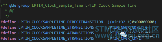

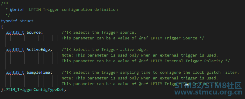

3.3 Trigger
  • Trigger 用于配置触发参数

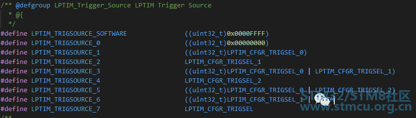

  • 其中,Source 参数配置触发源,可选配置如下: 微信图片_20210209204341.png
  • ActiveEdge 参数用于设置有效的触发边沿,可以选择上升沿,下降沿或者双边沿触发

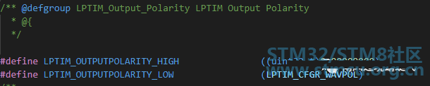

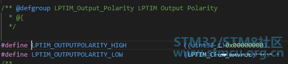

3.4 OutputPolarity
  • OutputPolarity 用于配置输出极性,可选择高电平或者低电平输出 微信图片_20210209204352.png 7 V7 {3 w/ c8 [3 Q6 y% ?8 a

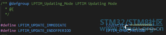

3.5 UpdateMode
  • UpdateMode用于配置是否立即更新自动重装寄存器和比较寄存器,可以选择立即更新,或者当前周期结束后更新 微信图片_20210209204355.png 4 u" y7 R& t6 X$ p- W1 }. P

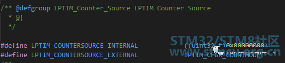

3.5 CounterSource
  • CounterSource用于配置定时器计数器在每个内部事件或者外部事件后递增计数,可以选择内部或者外部

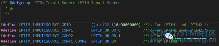

3.6 Input1Source
  • Input1Source用于配置 Input1 的输入源,可以选择 GPIO,比较器输出或者 SAI FSA/FSB

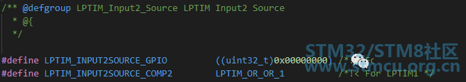

3.7 Input2ource
  • Input2ource用于配置 Input2 的输入源,可以选择 GPIO 和比较器(注意:此参数仅用于编码器模式)

  • 在使用官方例程的时候,不能触发定时中断,将触发源由 LPTIM_TRIGSOURCE_0 改为 LPTIM_TRIGSOURCE_SOFTWARE

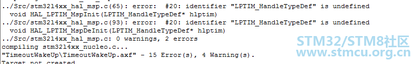

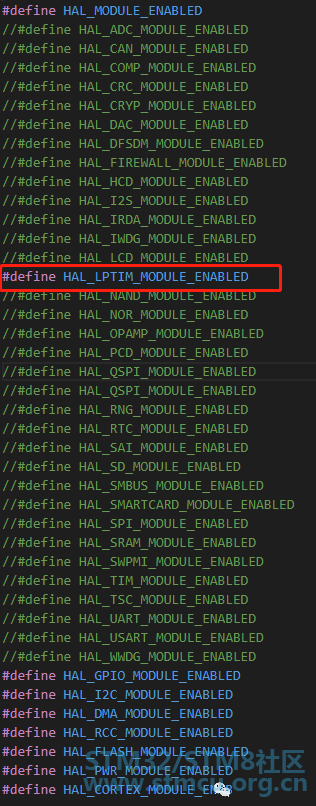

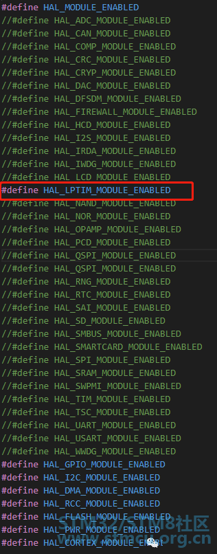

  • 移植官方例程时,未在 stm32l4xx_hal_conf.h 文件内打开LPTIM 外设的宏定义,导致一直报错
