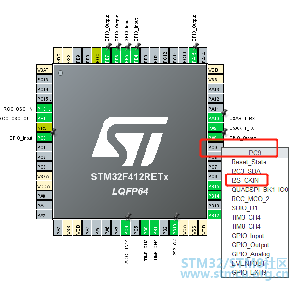

      各位大师请教下,我这边使用STM32F412RET+DA7218,需要STM32送出I2S主时钟给DA7218, 目前线路留的是PC9这个GPIO,但我在STM32CubeMX的STM32F412RET的PC9找不到有I2S MCLK选项(如附件截图)。我们在一台客户的对比机STM32F4上面有量到这个脚的PC9有输出I2S MCLK。请教下各位大师,如何配置STM32F412RET 才能从PC9输出I2S MCLK?

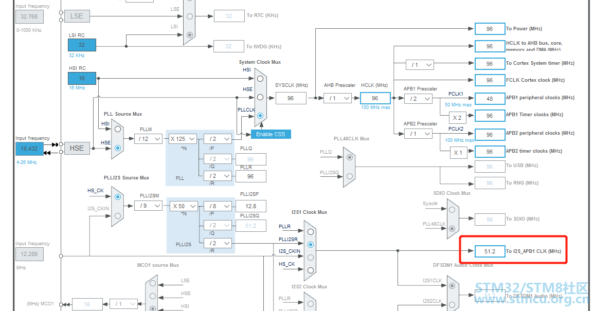

我的Clock配置图是这样的。

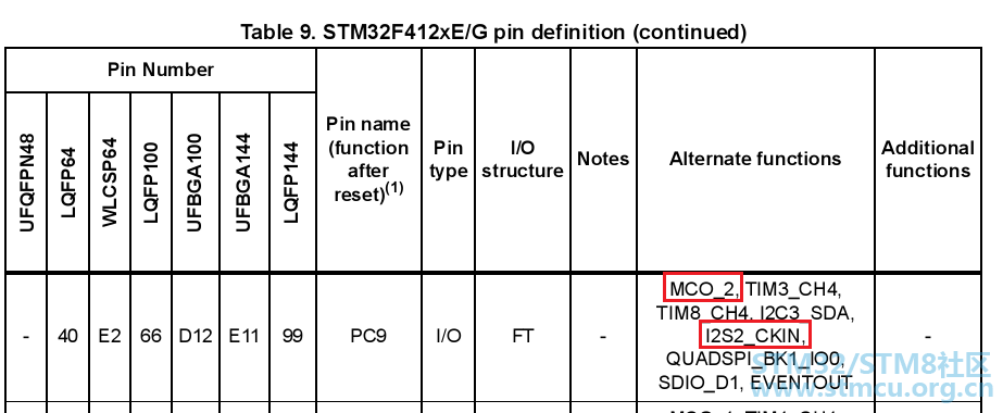

wenyangzeng 回答时间:2021-2-16 19:59:40
PC9要么输出MCO,作为I2S_CLK信号,要么外部输入I2S2_CK信号。

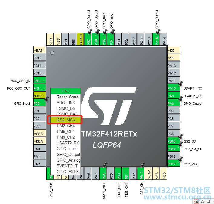

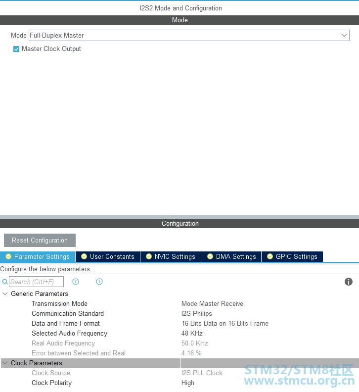

感谢回复,我改用PA3的I2S2 MCK如下图设置,以及代码调用如下,但PA3也是没有量到I2S2 MCK主时钟波形输出。是不是我哪里设置错了?

u18650436001 回答时间:2021-2-16 22:15:18
谢谢回复,我改为PA3输出I2S2 MCLK,但也是没有量到波形,如下是不是我哪里设置错了?有空帮忙检查指导下,再次感谢!

u18650436001 回答时间:2021-2-18 09:14:56
通过设置MCO2可以输出I2S MCLK了,非常感谢!
