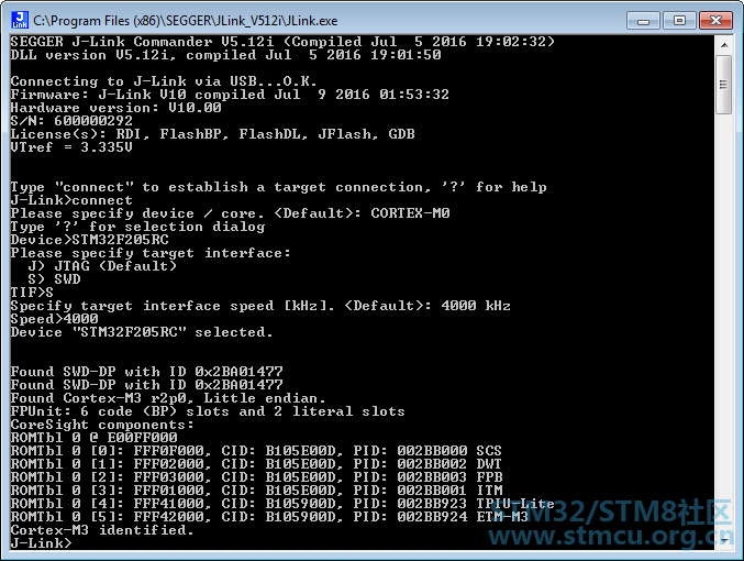

通常使用J-Link Commander来验证J-Link与PC的连接状况,以及电脑能否成功识别到J-Link。打开J-Link Commander,可以看到当前J-Link的连接状态及硬件版本信息。

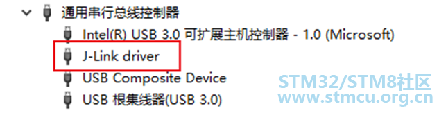

若无法看到上述信息,则可以打开电脑的设备管理器,看设备管理器中能否检测到J-Link设备,如下图所示:
如果未能成功检测到设备,建议尝试如下方法:
1、重新启动PC,以确保USB协议本身未处于混乱状态
2、更换USB连接线缆
3、尝试其他的USB接口
4、如果使用到USB集线器,将集线器移除
5、尝试重新安装J-Link驱动程序,或将J-Link驱动程序升级到最新版本
6、切换到其他PC进行测试以排除PC本身的问题

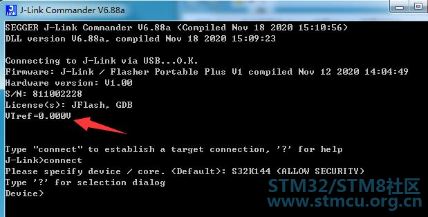

如果输入connect命令行连接失败,请检查如下事项:
1、Vtref=0 v
J-Link使用目标板参考电压来创建调试信号的电平,因此该引脚必须与芯片的电源引脚连接,以获取正确的目标板参考电压。出现下图所示情况时,请检查芯片的供电情况及Vtref引脚的连接情况。
2、检查目标板的电源并验证其电源
使用万用表测量J-Link的引脚1(Vtref)和引脚4(GND)之间的电压,确保J-Link能够检查到目标板的参考电压。
