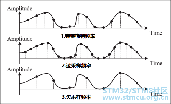

如果实际采样频率高于奈奎斯特频率fn,即为过采样。那么低于奈奎斯特采样频率进行采样就称为欠采样,如下图: 微信图片_20210219112031.png

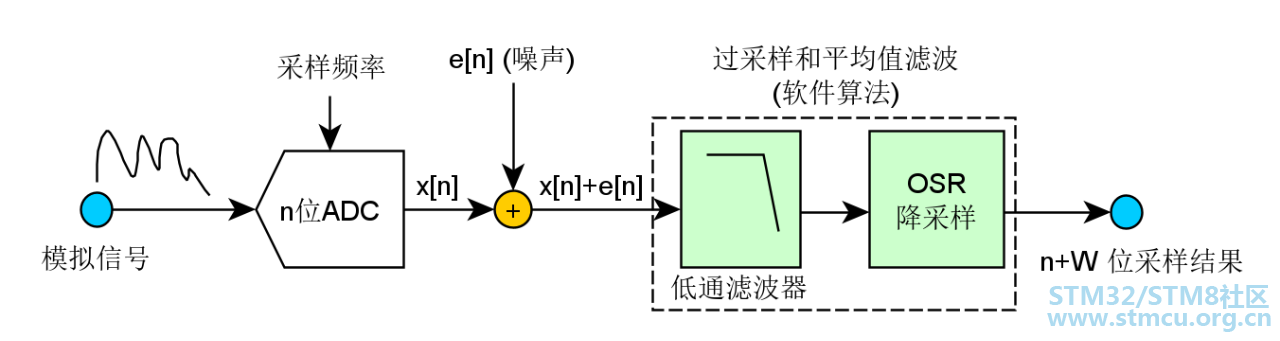

& `& q4 q1 W, Z6 r! z% S3 f如果对一模拟信号,采用过采样,然后再进行一定的软件后处理,理论上是可以得到更高分辨率的: 微信图片_20210219112035.png 7 _" `$ [1 N2 u1 C; T

假设系统使用12位ADC每100 ms输出一次采样值也即(10 Hz)。为了将测量的分辨率提高到16位,我们按上述公式计算过采样频率: 1613704886(1).png & E6 X( z1 D' V5 Q+ f
因此,如果我们以f对信号进行过采样,然后在所需的采样周期内收集足够的样本以对它们进行平均,现在可以将16位输出数据用于16位测量。具体怎么做呢?
  • 首先将256个连续采样累加
  • 然后将总数除以16(或将总数右移4位)。该过程通常称为抽取,也即将速率采样。
  • 在类似进行下一次16位样本处理: {! m0 i( q4 o. H# Q6 ]+ \; J" ]
