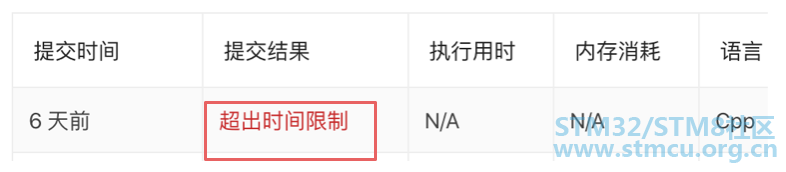

大家在leetcode上练习算法的时候应该都遇到过一种错误是“超时”。
也就是说程序运行的时间超过了规定的时间,一般OJ(online judge)的超时时间就是1s,也就是用例数据输入后最多要1s内得到结果,暂时还不清楚leetcode的判题规则,下文为了方便讲解,暂定超时时间就是1s。

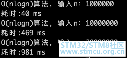

在推测一下O(nlogn)的话, 1s可以处理的数据规模是什么呢?
理论上应该是比 O(n)少一个数量级,因为logn的复杂度 其实是很快,看一下实验数据。
微信图片_20210220111326.png 3 ?. s9 |9 l: C  j# m9 l
O(nlogn)的算法,1s内大概计算机可以运行 2 * (10^7)次计算,符合预期。

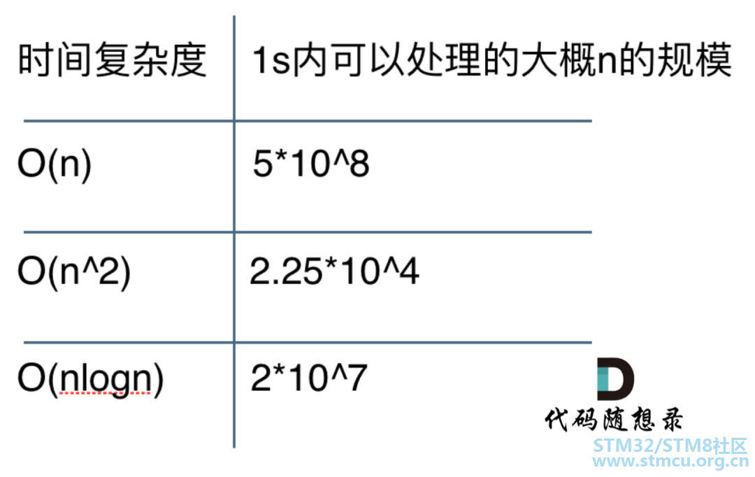

「整体测试数据整理如下:」
微信图片_20210220111330.png 2 `5 y* ]' A. _5 f3 z2 @7 O
