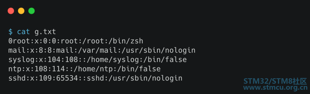

废话不说了,直接实战。文章中的示例 需要一个样例文件,文件内容如下:

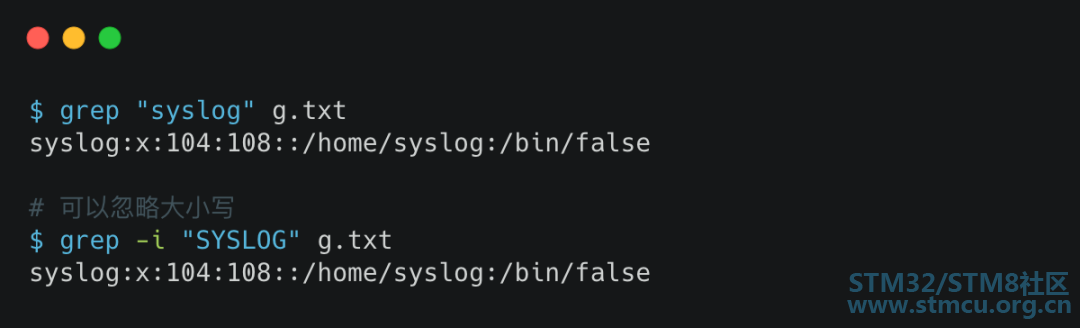

1. 把包含 syslog 的行过滤出来

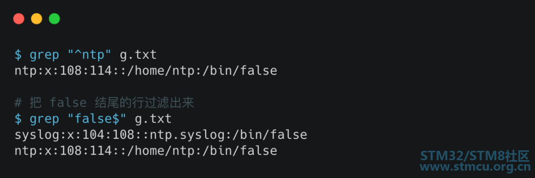

2. 把以 ntp 开头的行过滤出来

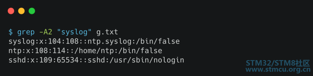

3. 把匹配 ntp 的行以及下边的两行过滤出来

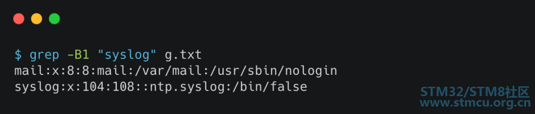

4. 把包含 syslog 及上边的一行过滤出来

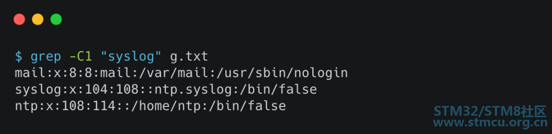

5. 把包含 syslog 以及上、下一行内容过滤出来

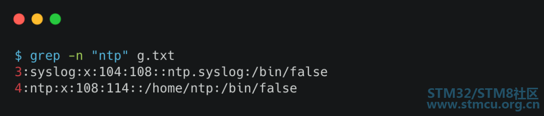

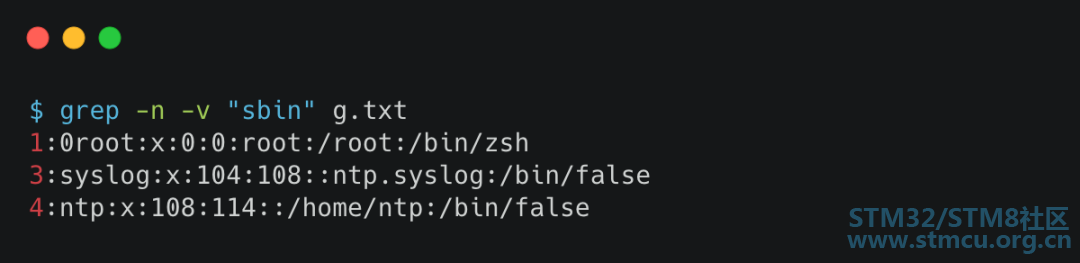

6. 过滤某个关键词,并输出行号
7. 过滤不包含某关键词,并输出行号

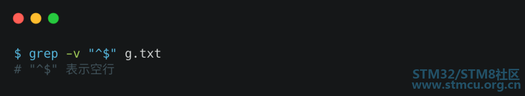

8. 删除掉空行

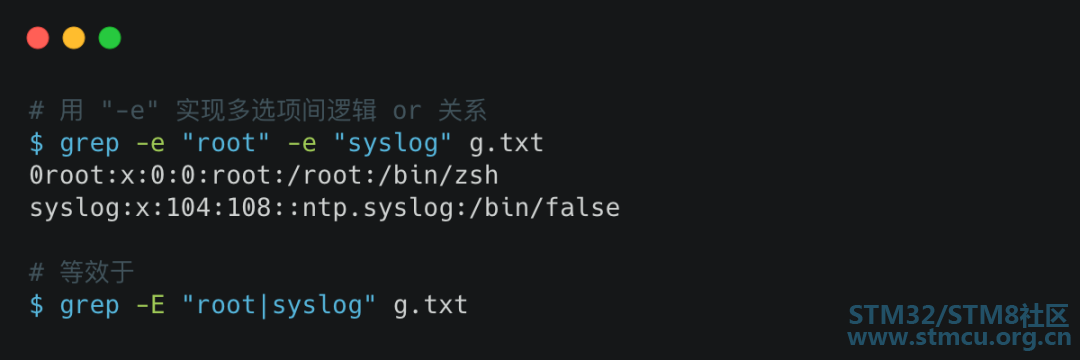

9. 过滤包含 root 或 syslog 的行

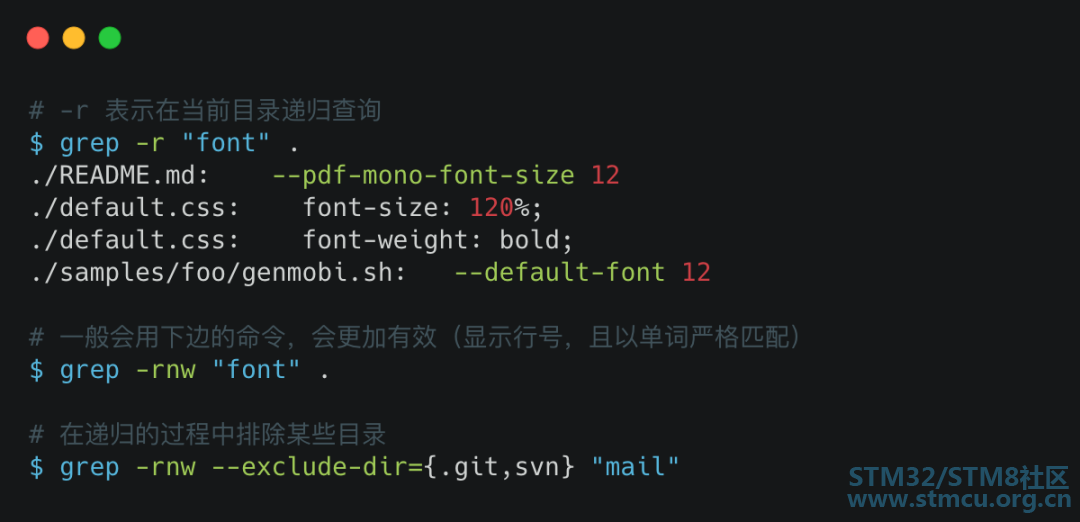

10. 查看当前目录中包含某关键词的所有文件(这个很有用)

  • -e:实现多个选项间的逻辑 or 关系
  • -E:支持扩展的正则表达式

  • -n:显示匹配的行号

  • -v:显示不被匹配到的行
