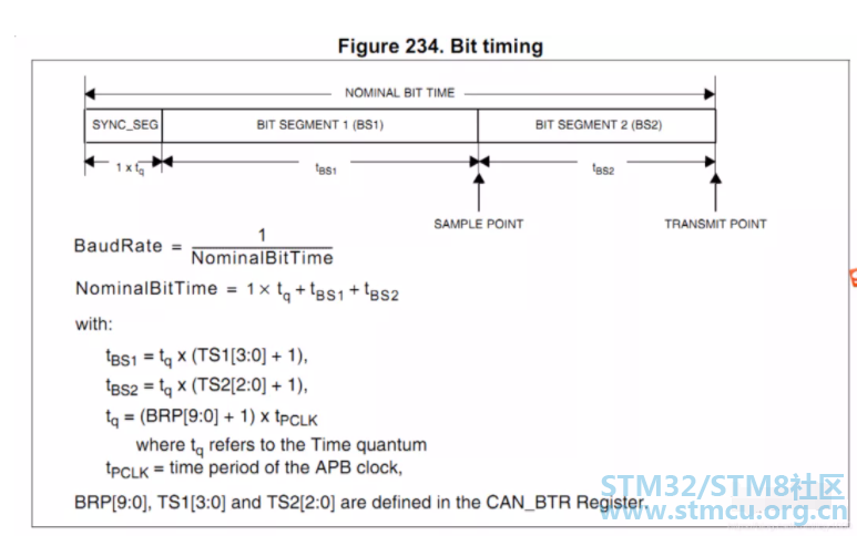

/ s; B* O2 |7 Z1 F( J1 T  l& W7 u计算方法
% J9 `( U% G+ n2 v) m" n# e. ]- c% U
( X2 ]& u7 _/ a* Z: }* ~这里的500Kbps,是怎么计算出来的?" V; W! h0 ?# c0 r5 ?, [5 t
/** u, T) }7 w3 C$ g, E, r

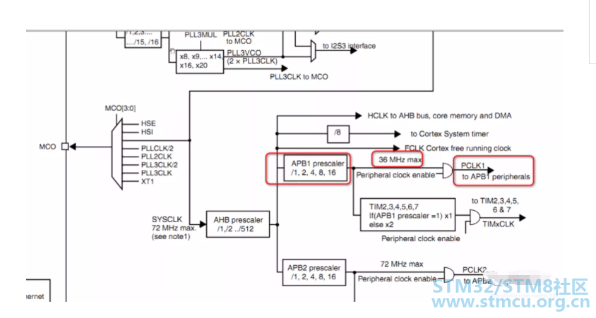

通过查看STM32F103 的参考手册,找到了答案% q  e5 Z- s9 f
计算过程
/ K  r3 L& s0 [- @+ e# s* c0 ~
! j1 I, T" ^0 i1 ^0 I" {注意STM32 CAN 属于APB1总线,APB1总线,默认配置最大主频(36Mhz),而不是72Mhz。8 S- B+ w; }8 N5 j, _/ P# _4 ]1 W1 `  z
  1. ( b5 T) d$ Q! G3 T
  2. 波特率 = 1 / 位时间
    ' `. `% C2 \4 ?
  3. " D& n3 z, Z, t$ k2 d) l
  4. 位时间 = (1*tq + tbs1 + tbs2),注意,这里与 CAN_SJW_1tq 无关!!. R2 m' J0 `7 I/ p- L
  5. 3 y! W' v& e6 o
  6. 如果:tbs1 = 2 , tbs2 = 1,则:位时间 =  (1+2+1)tq = 4 tq。/ r/ O+ T0 W6 F' j
  7. ' I7 A- \/ m$ M
  8. 注意:这里,还有个分频, 分频分的不是主频(71MHz),是CAN总线的APB1 频率,手册上写着,36MHz,也就是 主频的2分频。
    7 B) _4 r  G* H2 t$ P2 _8 Z
  9. 5 \" a" h' p- J4 H- q/ x; n- m* A- Z
  10. 系统默认初始化后,APB1总线频率,设置为 36MHz。
    3 k8 o9 D; @% J! {/ q6 {; |) s
  11. + q0 y, c  }% u; b( ]/ y  v
  12. 这里CAN控制器,可以把APB1 继续分频,如 18,那么,CAN控制器频率:36Mhz / 18 = 2 Mhz。% ?3 T# [1 J: k* `, v
  13. / u- s$ u/ b3 y/ |
  14. 波特率:=  1 /  4 * (1/2Mhz) = 0.5Mhz = 500 Kbps
