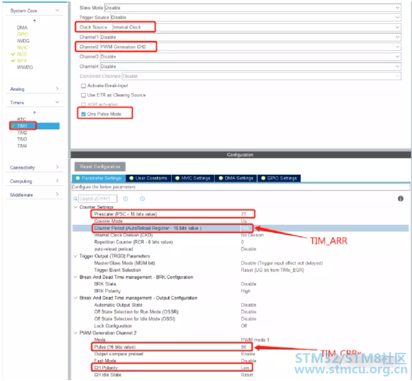

1.STM32CubeMX配置8 A5 ^3 X. D. e1 m
基本配置不再赘述,可参考之前的文章。直接看定时器的配置,这里以TIM1的CH2为例。3 @$ C, v9 p6 I5 s' ~: a. D( i

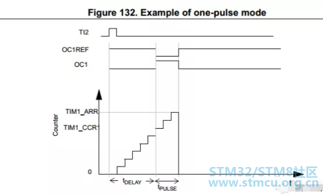

       将TIM1的CH2配置为PWM输出模式,使能One Pulse Mode(单脉冲模式)CH Polarity选择为Low。分频系数、计数周期、输出比较值根据实际需求进行设置,用于控制延时时间和脉冲宽度。单脉冲模式的定义如下图所示。
5 O3 A2 J) S* O, v& @! C
定时器启动后,TIM1开始计数,经过 tDelay时间后,输出高电平,经过tPulse时间后,输出低电平。在图中可以看到,tPulse为延时时间,即寄存器TIM_CCRx的值;tPulse为脉冲宽度,即(TIM_ARR – TIM_CCRx + 1)的值。- g3 p3 x+ j8 J0 f3 a6 g
本例中,设置定时器分频系数为71,即计数周期为1us。TIM_CCRx为50,即脉冲宽度为50us,TIM_ARR为199,则延时时间为199-50+1=150us。# T# ^  v/ g& c: A  ^' S% j
& }7 m- m. b5 B) s3 R/ E2.程序编写7 o. O1 s( `/ {5 `/ m. _4 t
1 |) I7 I5 c0 B- g0 h' U
* o- C& p; J$ h9 a& p- j
生成代码后,HAL库中有一个HAL_TIM_OnePulse_Start函数,但调用该函数无效。直接调用PWM函数即可产生单个脉冲。  u5 w# s7 o5 C4 D/ x6 A( G6 B* Z
  1. HAL_TIM_PWM_Start(&htim1,TIM_CHANNEL_2);
调用下面函数可以设置延时时间和脉冲宽度:
* r# b  T4 b1 X( [9 [' B
  1. _HAL_TIM_SET_AUTORELOAD(&htim1,plusedelay + plusewidth - 2);//设置脉冲宽度) P3 g1 v$ l9 Z1 x' l* Y4 B
  2. __HAL_TIM_SET_COMPARE(&htim1,TIM_CHANNEL_2,plusedelay - 1); //设置脉冲延时
